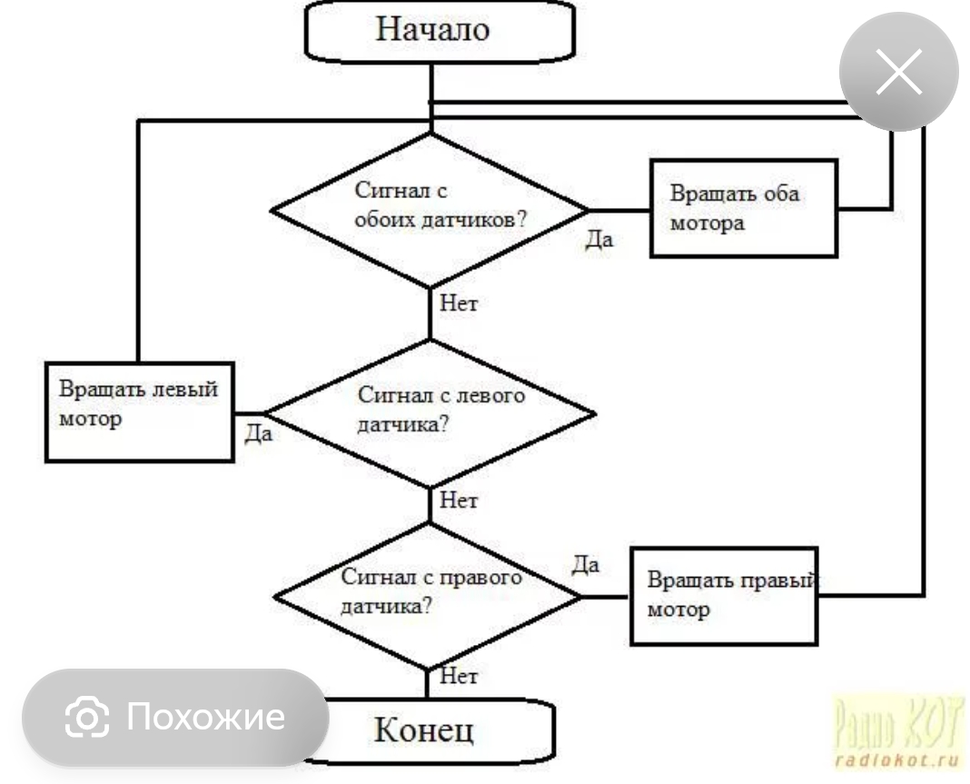

оптимальное отношение времени/объема впрыска кислоты и времени промывки/заполнения пермеатом. Скорее всего тдс-метр будет иметь две градации - стандартной промывки и усиленной - если ррм где-то вышел за установленные пределы.
Если все это делать на двух контроллерах от холодильника с 2мя датчиками. Дообвесить таймерами (какими) .... Получается громоздко и сложно.
Оптимально в этой ситуации сначала отработать процесс вручную, потом сделать на Ардуино + дисплей + кучка исполнительных реле. Вариант - заказать написание программы... опытный программер часа за два, если не быстрее - но надо четко описать алгоритм
