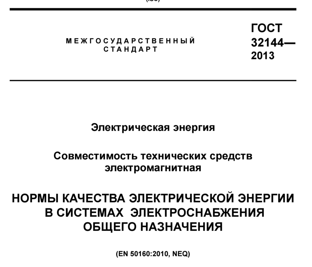

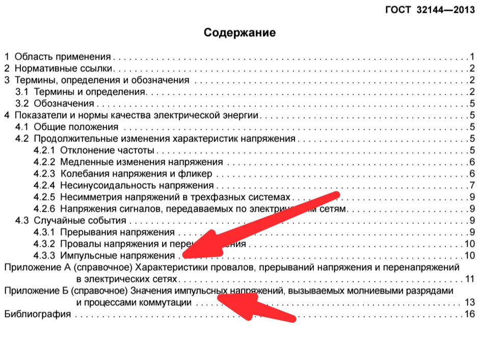

25.03.2026 в 00:12:26
MADONNA написал 22.03.2026 в 13:41
Что такое импульс? Какая амплитуда? Если меньше порога - то гаснет в БП. Если выше - сработает защита
Варистор разлетится и с собой что-то может захватить. Одновременно горит предохранитель, если он есть.
Отключение - это не совсем качество ЭЭ, но неважно. Все равно от отключения сгореть бп не должен.
При включении... переходные процессы и см выше.
MADONNA написал 21.03.2026 в 23:32
Только если сильное перенапряжение, но это не качество вообще, а аварийная ситуация.
Есть ГОСТ по качеству ээ. Зачем выдумывать...

Сообщений: 139567
28.03.2026 в 14:07:04
MADONNA написал 28.03.2026 в 13:54
Как монтажник может знать о качестве ЭЭ?
Если монтажник потом и ремонтник, и его гарантия - то ему полезно знать, чтобы написать причину отказа в гарантийном ремонте:
Screenshot_20260328-140220
Screenshot_20260328-140406 О том, что качество это не только провалы и пониженное напряжение.
