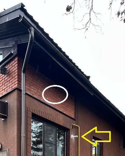

К ТС. В принципе можно забить и ставить инвертор, стартстопник это уж лучше совсем без кондея. Но у инверторов плата инвертора стоит во внешнем блоке. Когда плата сгорит надо обеспечить лёгкий доступ к верху наружного ящика. А далее запчасти, допустим к хайсенсу по слухам нет проблем добыть любые, остальные не знаю. Надеюсь у вас нет стабилизатора иначе инвертор умрет еще раньше) А так купите новую плату и сами перекинете, никакой хитрости. Сервис не вариант в любом случае. Тем более Хайер.

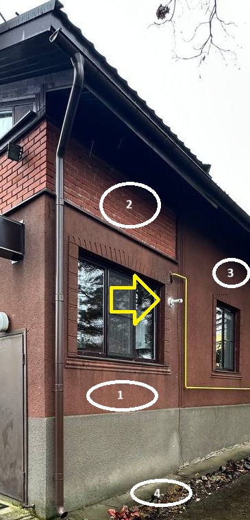

Dmitry47 написал 03.03.2026 в 17:59
2 стабилизатора дома установлено тиристорных-один на кухню, другой на дом. также подумал что можно усилить листом железа или фанерой и на шпильки ставить, и подумалось что можно под козырьком на этой стене -но если плата вы говорите сдохнет, то нужно легкий досуп к внешнему блоку а это будет сложно и еще там рядом дымоход от газового котла. Интеерсно нормативы какие отступа от дымохода. кондиционер под козырькем на стене где дымоход и еще вот здесь нарисовал 4 варианта в месте 3 над окном там будет еще одно окно -мезонин. А внутренний блок будет висеть в комнате где кладка эта в полкирпича и сюда же логично сброс конденсата делать возле дымохода.Вот где красная шуба это арболидовые блоки 20 см толщиной, они крепкие.Как вариант 2 -и возле водостока подыматься вверх на веранду. Сложность в том что дымоход рядом и газовая труба. место 4 шт

03.03.2026 в 20:34:54
как то критично звучат ваши слова в сторону хаер, я спросил о них, потому что у них есть черый внутренний блок матовый. Правда мне сказали что сбросят варианты по балу но не сбросили еще. Да ищу чтоб черный внутренний блок был и максимально маленький узкий. там место маловато,

03.03.2026 в 20:38:49
zar1 написал 03.03.2026 в 20:34
как то критично звучат ваши слова в сторону хаер, я спросил о них, потому что у них есть черый .....
Нормальные хаеры, не слушай всякие глупости. Статистикой они не подтверждены - только всяким бредом в интернете.

03.03.2026 в 20:56:34
посмотрел что можно на землю приобрести за 2 тыс подставку на землю и видимо вибрация не будет передаваться на здание. не упадет и обслуживать легко. Это как вариант.

03.03.2026 в 20:59:34
zar1 написал 03.03.2026 в 20:56
посмотрел что можно на землю приобрести за 2 тыс подставку на землю и видимо вибрация не будет .....
Зачем тебе сборно-разборная подставка? Свари из профильной трубы сам.

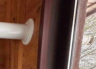

03.03.2026 в 21:01:22
и еще а есть возможность этот дымоход вывести вверх на крышу -а конденсат что стекал на землю -дымоход очень мне жизнь портит не могу клапана рядом вентиляционные пробить.выход дымохода

03.03.2026 в 21:30:19
MADONNA, по деньгам видимо тоже выйдет. я не умею сваркой работать. если попрошу кто умеет =на то и выйдет если не дороже
