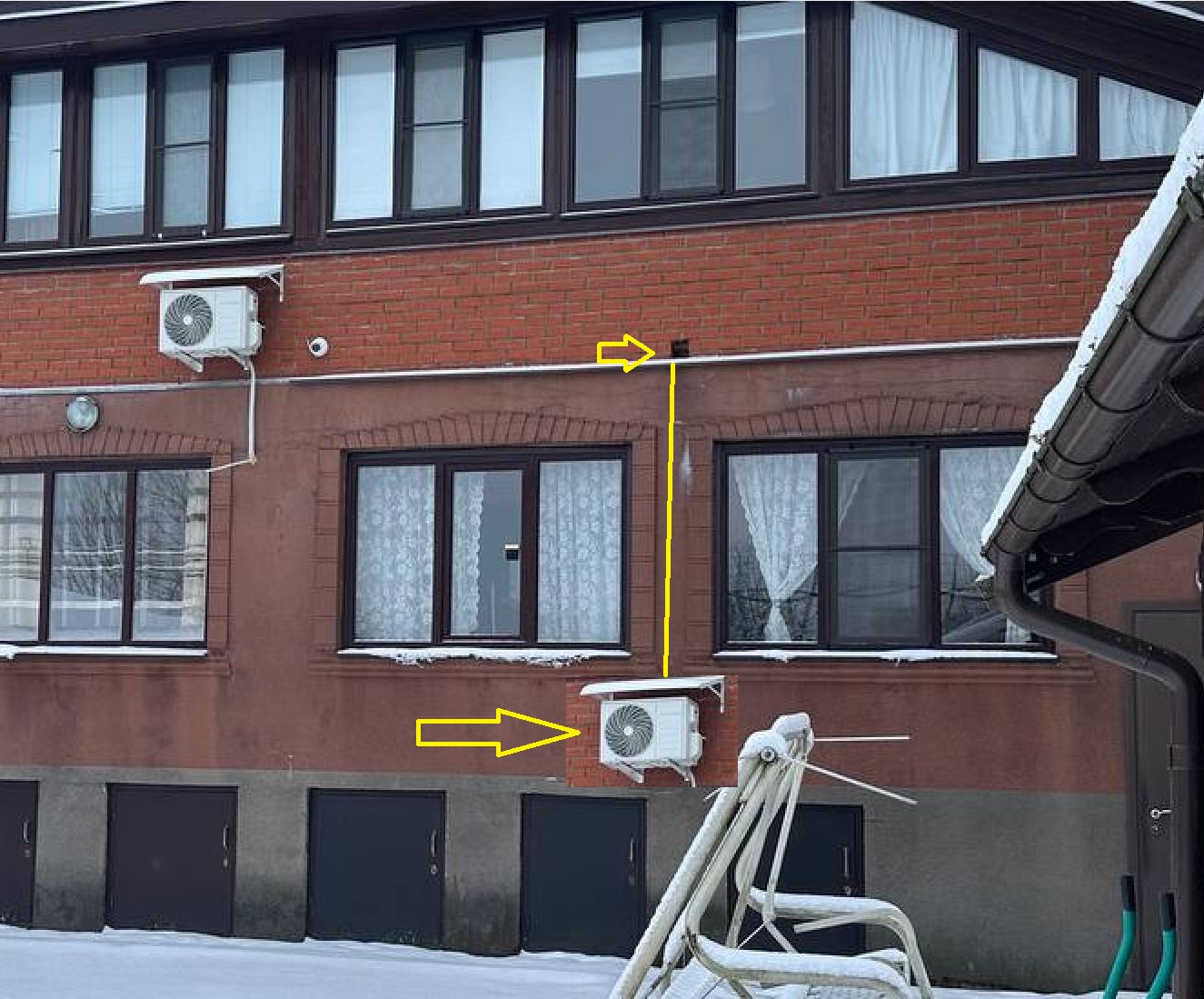

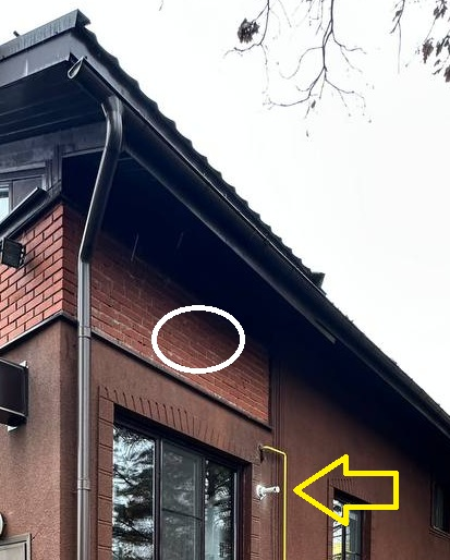

да мороки много. Вот у соседей стоит слева - на дюбелях без закладных и мастера говорят стена крепкая. А я так понял что не сильно она крепкая. Вот ниже это уже блоки арболидовые 20 см думаю есть Вот здесь поставить и завести в дом -там даже технологическое отверстие есть запененное -раньше это был балкон сейчас пол снимаю на нем и веду на стену противоположную чтоб установить внутренний блок и в это же отверстие куда кабель от наружки заходит выведу и конденсат чтоб сбрасывался. А козырек видимо не сильно и нужен получается, если сломался блок наружный то чтоб добраться до платы нужно его снимать получается вариант может быть и так

понял, заблуждался . если трубка от конденсата может пройти 3 метра под чистовым полом на улицу то значит блок нормальный внутренний можно ставить и не заморачиваться с размерами. А есть кабель каналы кирпичного цвета чтоб аккуратней смотрелась трасс по фасаду дома? Или как провести чтоб было аккуратно?

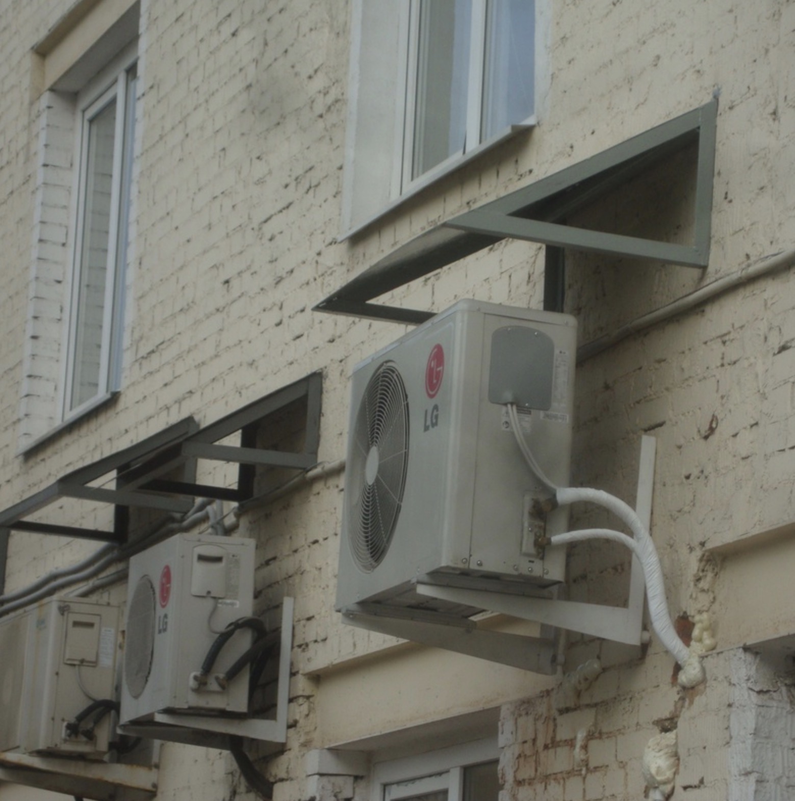

Логика интересная. Крышка капота у машины не нужна - потому что все равно ее надо открывать если мотор сломался. Ты со статистикой сначала познакомься - в скольких случаях вообще плата ломается, а ты ее уже менять собрался как флешку. На самом деле твои соседи (их мастера) просто дураки и вредители Козырек нужен в МКД что бы на твой кондей не роняли большие предметы. У нормальных людей внешний блок стоит десятилетиями без всяких козырьков. И ладно бы еще архитектурную деталь изобразили, идиоты. Сам блок тоже лучше сразу в гараж отнеси, покрась в приличный цвет. Кабельканал - это для лентяев и лоботрясов. Да еще белый Там две тонюсенькие трубки в теплоизоляции и кабель - просто покрась в цвет фасада как и блок. И по окнам смотри сразу - какое помещение. Что бы шум не мешал.

Вроде бы и дом симпатичный, малоэтажный. Когда выбирали жильё, наверняка к внешнему виду присматривались. Зачем же сейчас себе же так уродовать фасад? Можно ведь в одну линию, в корзинах одинаковых, в цвет, которые не испортят, а могут даже украсить здание... Трудно понять... Изначально ведь красивый дом(((image
Уклон 10мм на метр.
zar1 написал 04.03.2026 в 06:43
Есть грунт и краска для пластика. Есть стальные короба. Защита тепло изоляции от птиц.
