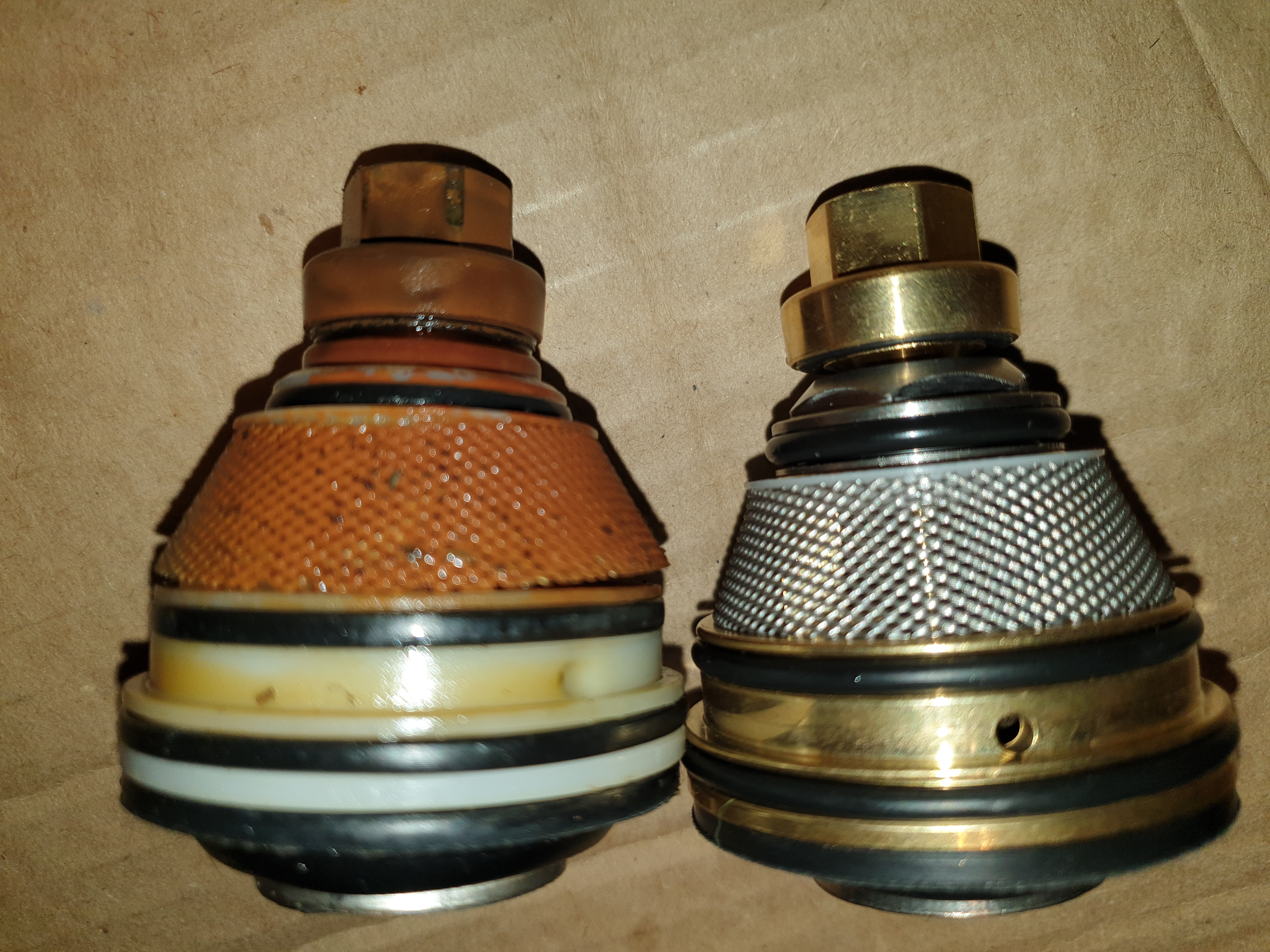

Amadeus написал 21.03.2026 в 20:40
Промежуточные итоги. Переставил промывные до редукторов. Потеря давления стала меньше на 0,2-0,3 .....
Окончательные итоги. Заменил редуктор на новый, свист пропал. Параллельно все-таки решил еще раз заменить картриджи в колбах и обнаружил сильно коричневые цилиндры. И вот уже с новыми картриджами падение давления на открытом смесителе не превышает 0,4-0,5 бара. Очень доволен результатом, напор прекрасный. Спасибо всем, кто помогал советами и идеями.
Мучает вопрос теперь только сколько же новый редуктор проживет, хотя перед ним теперь и промывной фильтр стоит, но все же вода очень грязная. Если это случится снова через 1,5-2 года, буду переставлять колбу до редуктора. Все-таки сейчас не очень хочется это делать, так как пространственно не понимаю как организовать так, чтобы и доступ еще оставался для замены картриджей.

27.03.2026 в 09:41:32
Полностью рд можно не менять. "Промывной" до него не имеет никакого. Температура воды, обратное давление больше значат. Но, если картриджный будет "до", хуже рд точно не будет. Минус в том, что рабочее давление колб - невысокое. 20210329_121515

27.03.2026 в 09:45:15
master.msk написал 27.03.2026 в 09:41
То есть, защита от протечек при колбах до РД обязательна.
