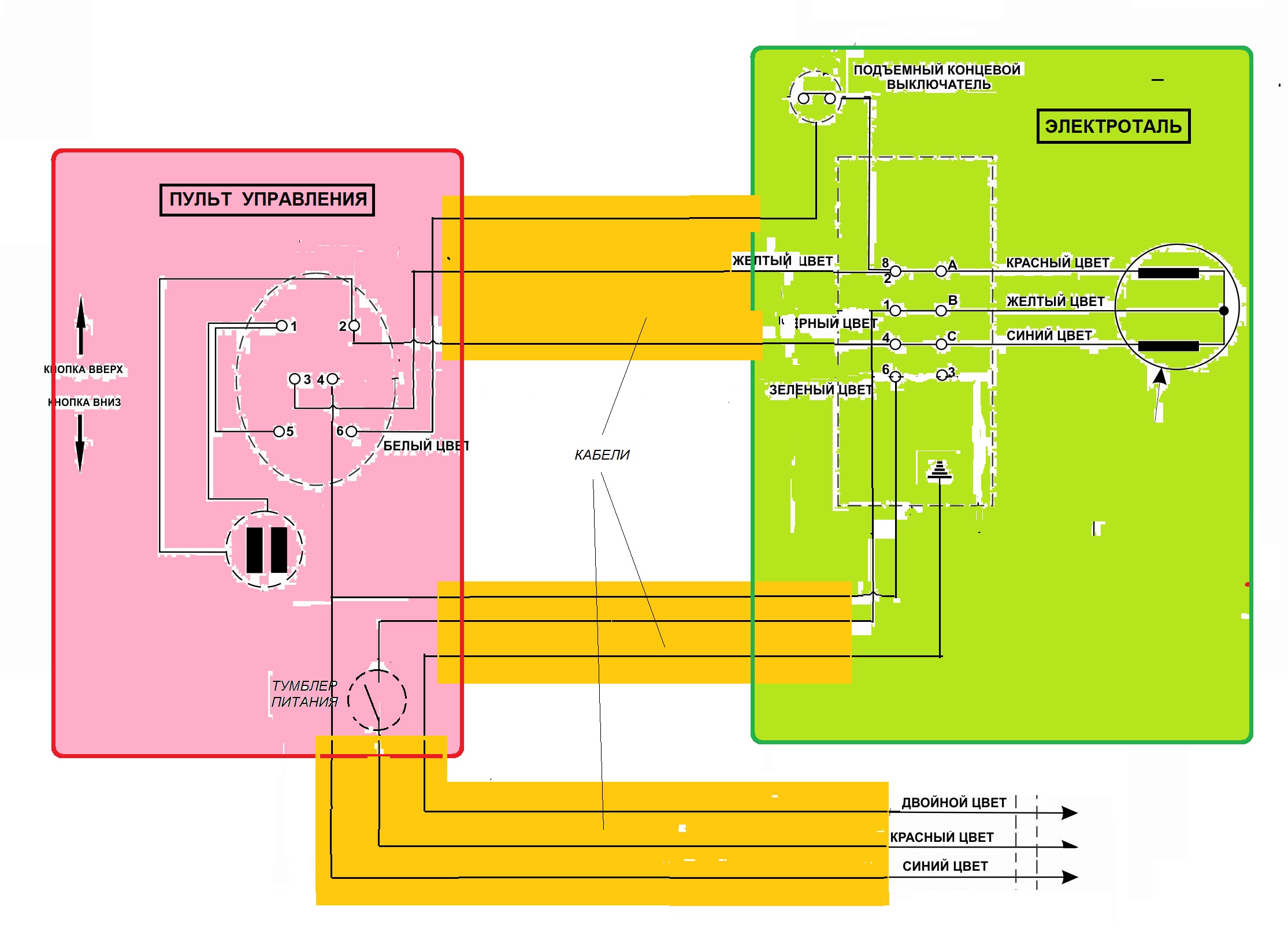

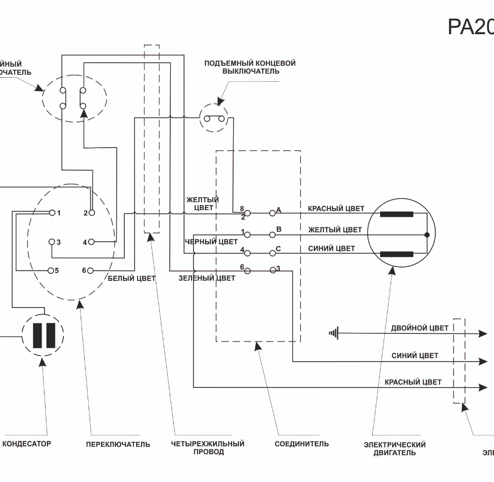

BV написал 26.03.2026 в 09:36
перерисуйте ЭЛЕКТРИЧЕСКУЮ схему с учетом СВОЕЙ ПОСЛЕДОВАТЕЛЬНОСТИ расположения блоков: - розетка - пульт - мотор
Схема таляВроде бы всё нормально должно быть без нейтрали.

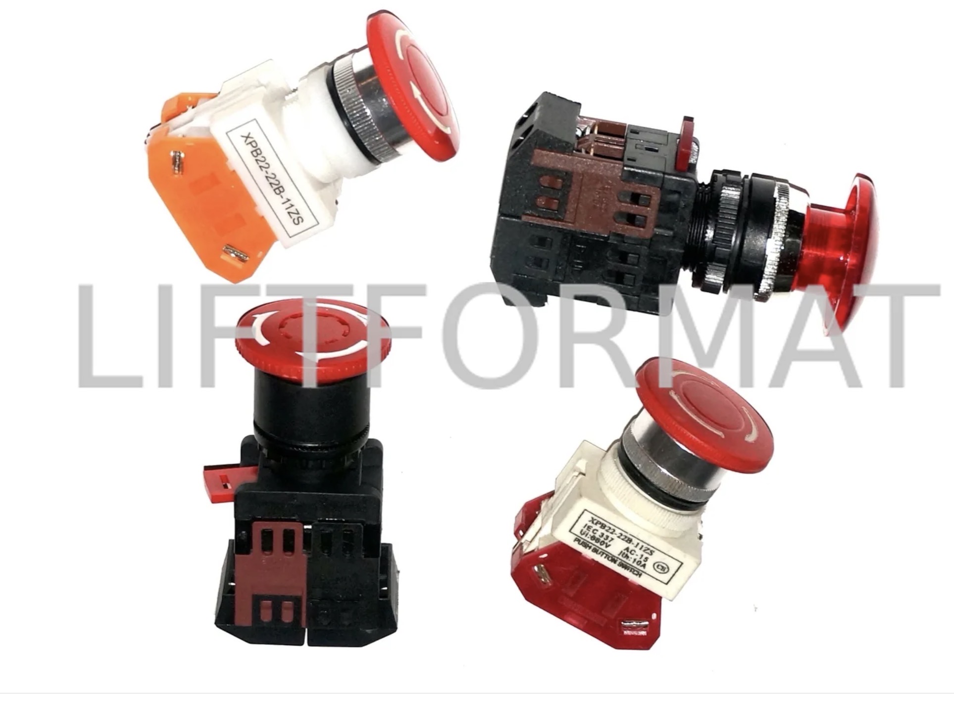

В нормальной взрослой жизни есть две кнопки - вверх и вниз.
Это у бесстрашных. У нормальных на пульте красная кнопка "СТОП"

MADONNA, Вы как считаете, можно в моём случае обойтись трёхжильными кабелями?

Вадим М написал 26.03.2026 в 14:17
Конечно, я бы вообще без кабеля обошлась - но если так хочется провода - то да. Фаза и два направления. И конденсатор перенеси в корпус двигателя.

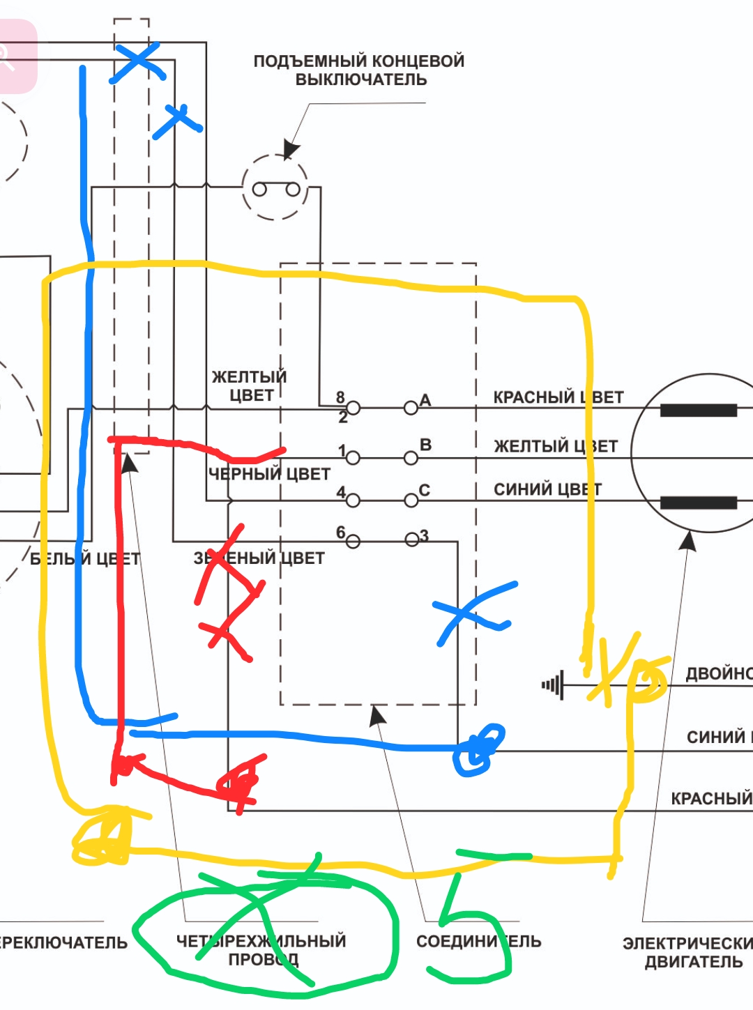

26.03.2026 в 14:23:14
Вадим М написал 26.03.2026 в 14:11
Детально по вашей схеме не смотрел.
В моем понимании с учетом земли и подаче питания на пульт должно бы хватить одного ПЯТИ проводного кабеля.
Screenshot_20260326-142234
Screenshot_20260326-143709если нигде не ошибся - вот так.
Питание на пульт: Синий, красный желтый.
В прямоугольнике с выноской "4х проводной кабель" теперь считаем проводники: Было 4. Нейтраль убрали, добавили фаза и земля. Итого ПЯТЬ.

26.03.2026 в 14:25:53
BV написал 26.03.2026 в 14:23
одного ...... проводного кабеля.
Это как? Сколько жил должно быть в этом кабеле?

MADONNA написал 26.03.2026 в 14:25
У тебя же есть 3д принтер - крышку двигателя новую напечатаешь повыше, что бы конденсатор туда положить.
Во-первых, по-моему, для конденсатора придётся вести дополнительный провод. Если нет, то покажите на схеме, куда его подсоединить у тали. Во-вторых, пластик 3д-принтера горюч. А в-третьих, зачем? У меня же коробка пульта в стене будет.

26.03.2026 в 14:28:10
BV написал 26.03.2026 в 14:13
Это у бесстрашных. У нормальных на пульте красная кнопка "СТОП" MADONNA написал 26.03.2026 в .....
IMG_3437Где??
