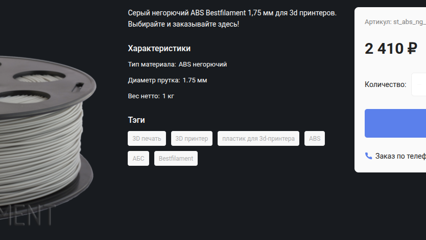

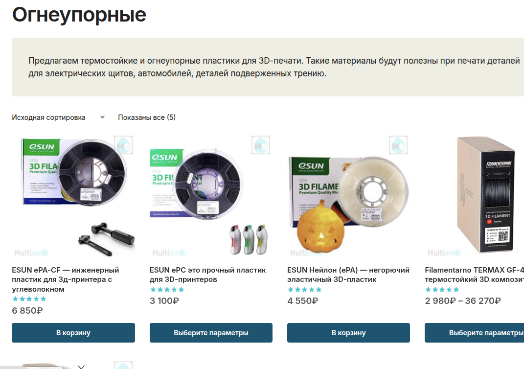

Во-вторых, пластик 3д-принтера горюч.
Уже коментировал это ваше заблуждение. imageScreenshot from 2026-03-26 14-42-41

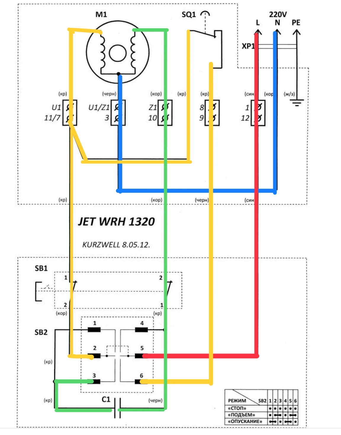

Во-первых, по-моему, для конденсатора придётся вести дополнительный провод. Если нет, то покажите на схеме, куда его подсоединить у тали.
Плюсую)
Просите схему... не словами....
Еще и с проводником земли)

Мишутк, я про пластик, что есть у меня. Принтер может печатать и бетоном, и металлом. Но платить 2-3 тысячи за бобину, чтобы напечатать крышку для конденсатора, я не готов.

Заземление конденсатору не требуется.

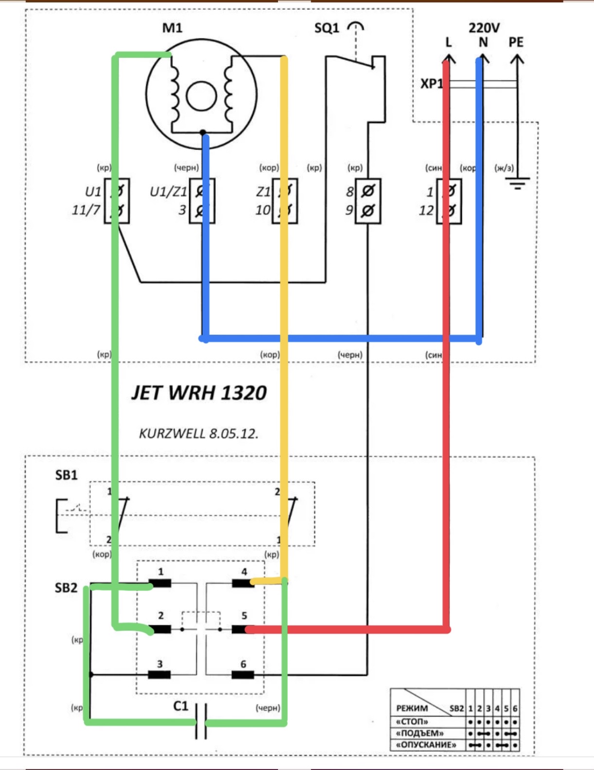

Вадим М,  Вот цветом тебе нарисовала что бы понятнее было IMG_3438IMG_3439Верхний рисунок - вверх. Одна обмотка напрямую (желтая) вторая (зеленая) через конденсатор На нижнем рисунке - прямая желтая, зеленая - через конденсатор.
Получается что на пульт нужно четыре провода.

26.03.2026 в 14:57:22
Вадим М написал 26.03.2026 в 14:50
Юстас Алексу - оно требуется мотору.
MADONNA написал 26.03.2026 в 14:52
5 включая землю.

26.03.2026 в 15:00:19
BV написал 26.03.2026 в 14:57
5 включая землю.
Очередная чушь! Земля на пульт даже в заводском варианте не приходит. Вообще никак. Где шток? Где контакты? Где красная кнопка у якобы «нормальных» пультов?? Теперь еще и «земля» на пульт..

26.03.2026 в 15:01:02
5 включая землю.
То есть, можно даже обойтись двужильным кабелем, помимо питающего?

26.03.2026 в 15:03:43
MADONNA написал 26.03.2026 в 15:00
Очередная чушь! Земля на пульт даже в заводском варианте не приходит. Вообще никак. Где шток? Где .....
BV имеет в виду мой случай. Земля идёт через пульт транзитом.

26.03.2026 в 15:05:27
Вадим М написал 26.03.2026 в 15:01
Он не в себе немного. Так что лучше я тебе объясню. На пульт тебе земля не нужна и ноль не нужен. Нужна приходящая фаза и три отходящих провода.
