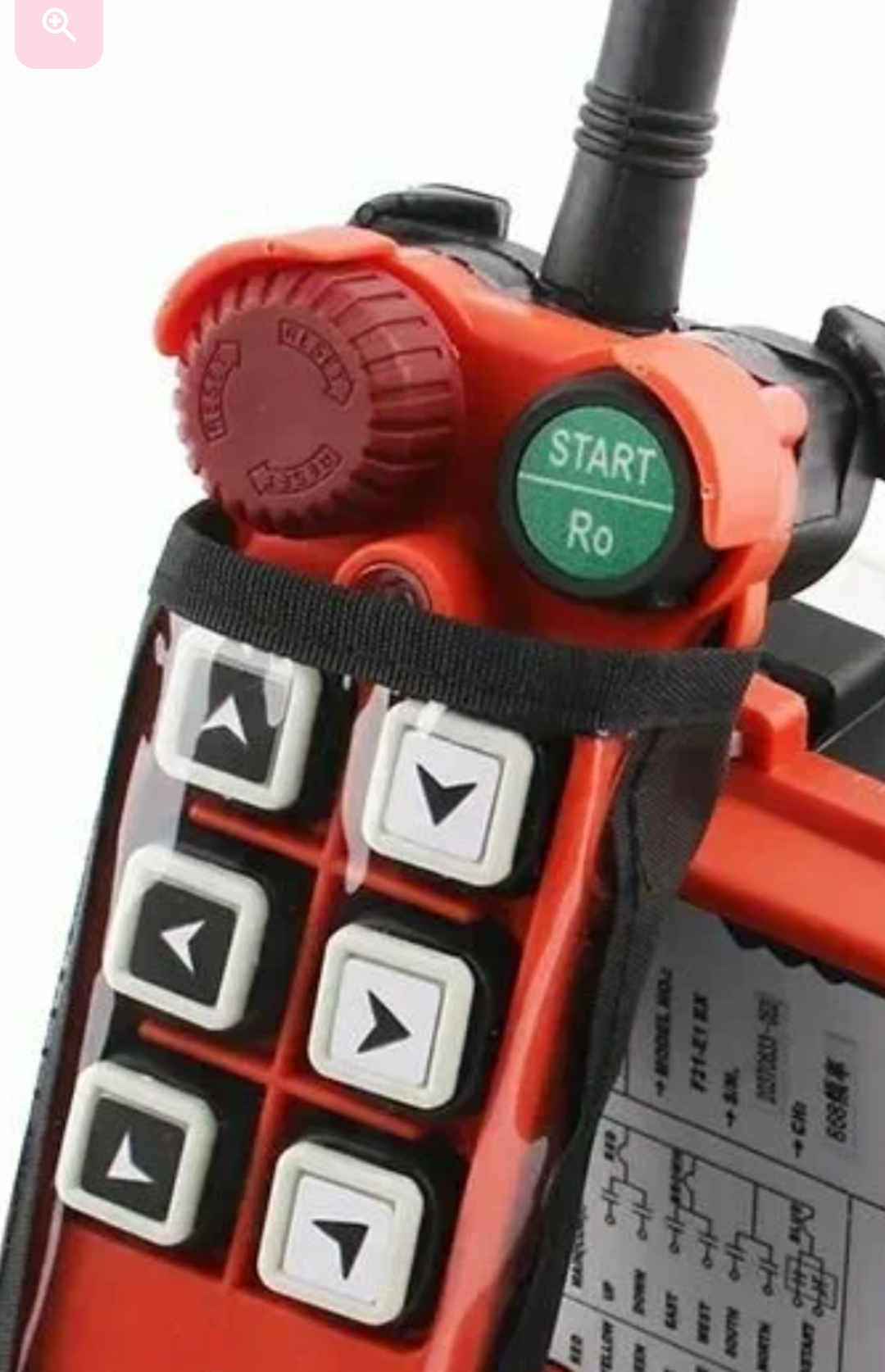

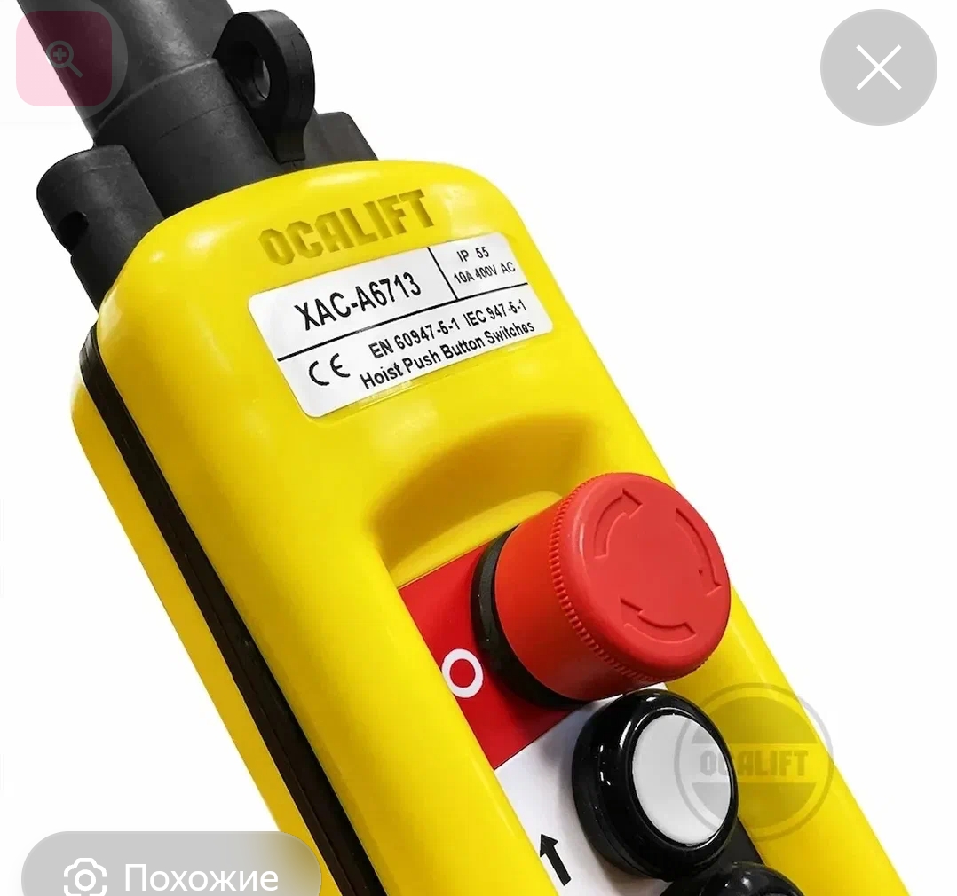

MADONNA написал 26.03.2026 в 15:00
Где красная кнопка у якобы «нормальных» пультов??
Да вот же....
Screenshot_20260326-151927
Screenshot_20260326-151736
