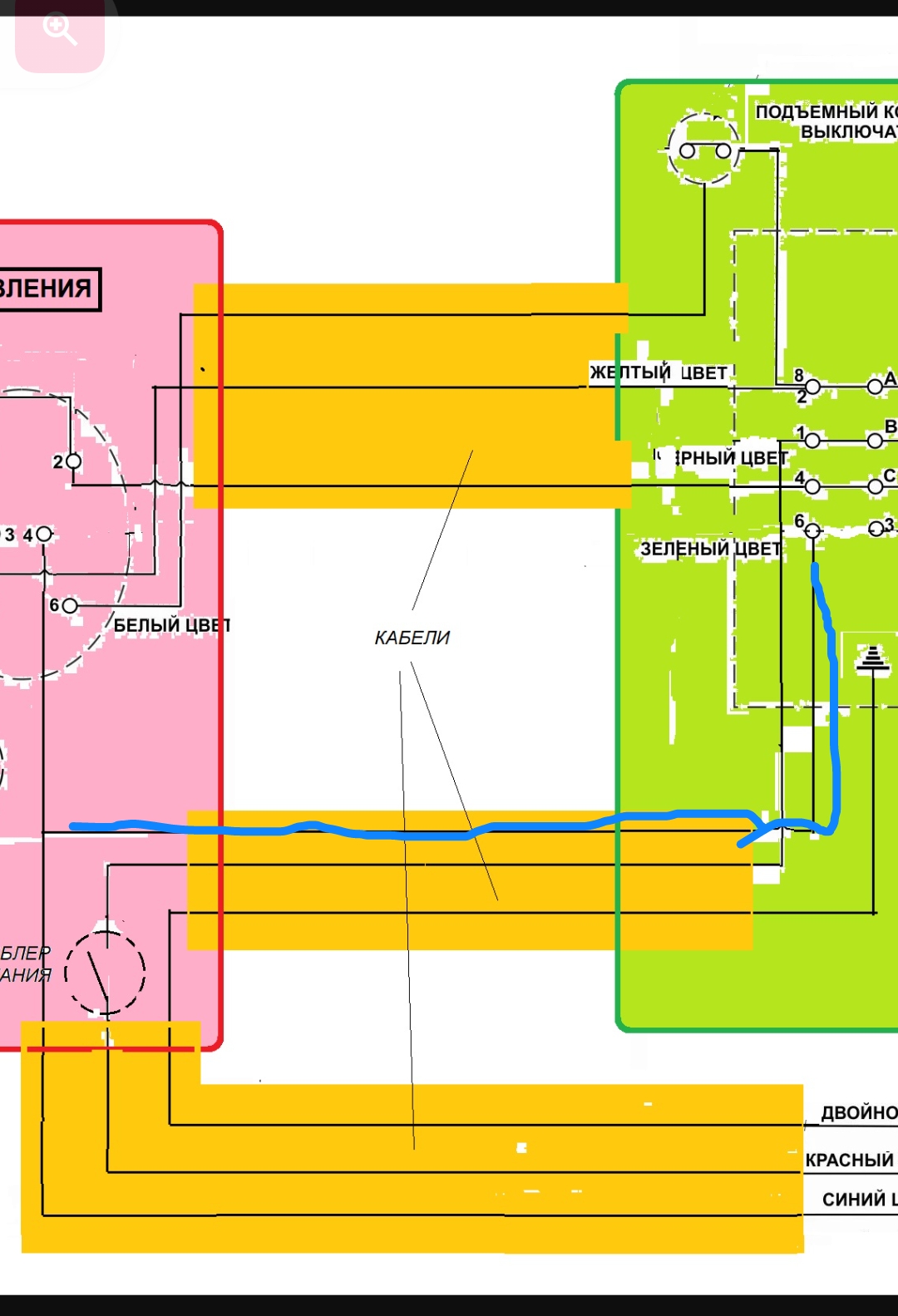

Как так? А BV говорит, 5 жил достаточно?
Да, достаточно.
Вадим М написал 26.03.2026 в 15:13
От пульта до блока мотора - трехпроводной питающий и дополнительно двухжильный
Но так не получится.
Питающий кабель идет к пульту от розетки. Дальше ПРОСТО 5ти проводной кабель.
5х1.5 продаются, не переживайте)
Так не бывает. Меди всё равно, как она сгруппирована по оболочкам.
Мне он не нужен, ибо есть два трёхжильных, их точно хватит, как наконец-то, благодаря Мадонне, выяснилось.

Именно. Но тогда к мотору трех жильный именно питающий.
Так не бывает.
Как не бывает - питающий, это питающий без ответвлений на пульт (как было) . А вы писали про питающий к мотору. У вас часть питания мотора пойдет через пульт.
Вадим М написал 26.03.2026 в 15:35
Я вам написал что нужно 5 проводников к мотору. Ну не хотите 5ти жильный - ставьте 2х3- один проводник будет в запасе. Да хоть 5 проводников ПУГВ в гофре. Пофиг. Но всего минимум 5 от пульта к мотору, не 4.

Вадим М написал 26.03.2026 в 15:29
Тумблер для обесточивания лебёдки, считаю, нужен. Если он будет на пульте, не вижу необходимости дополнительно ставить аварийную кнопку.
Я не говорил о доп кнопке. Я говорил о обесточивающем тумблере/кнопке без фиксации во вкл положении.

BV написал 26.03.2026 в 15:44
По моей схеме, получается 6.
Я это понял.

Вадим М написал 26.03.2026 в 15:53
Да как хотите)
Просто один лишний.
Она вам написала:
MADONNA написал 26.03.2026 в 14:52
Получается что на пульт нужно четыре провода.
Но забыла про транзитную землю)
Подскажите...
Screenshot_20260326-161400
Проводник, помеченный синим что запитывает на моторе? Воздух?) Питание, для безопасности, - лучше отключать 2 полюса.

BV написал 26.03.2026 в 16:15
Так вроде нейтраль для мотора, нет?
А чем опасен нулевой провод?

Вадим М написал 26.03.2026 в 16:33
Так она у вас к воздуху подключена, нет? )))
У вашего мотора провода посчитайте.... Сколько их?
И на среднюю точку... идет фаза... вы все перепутали. )
На нем иногда случается напряжение при его обрыве.... где-то до.... Когда лезут в изделие для ремонта и тд положено отключать оба полюса и... табличку вешать.
