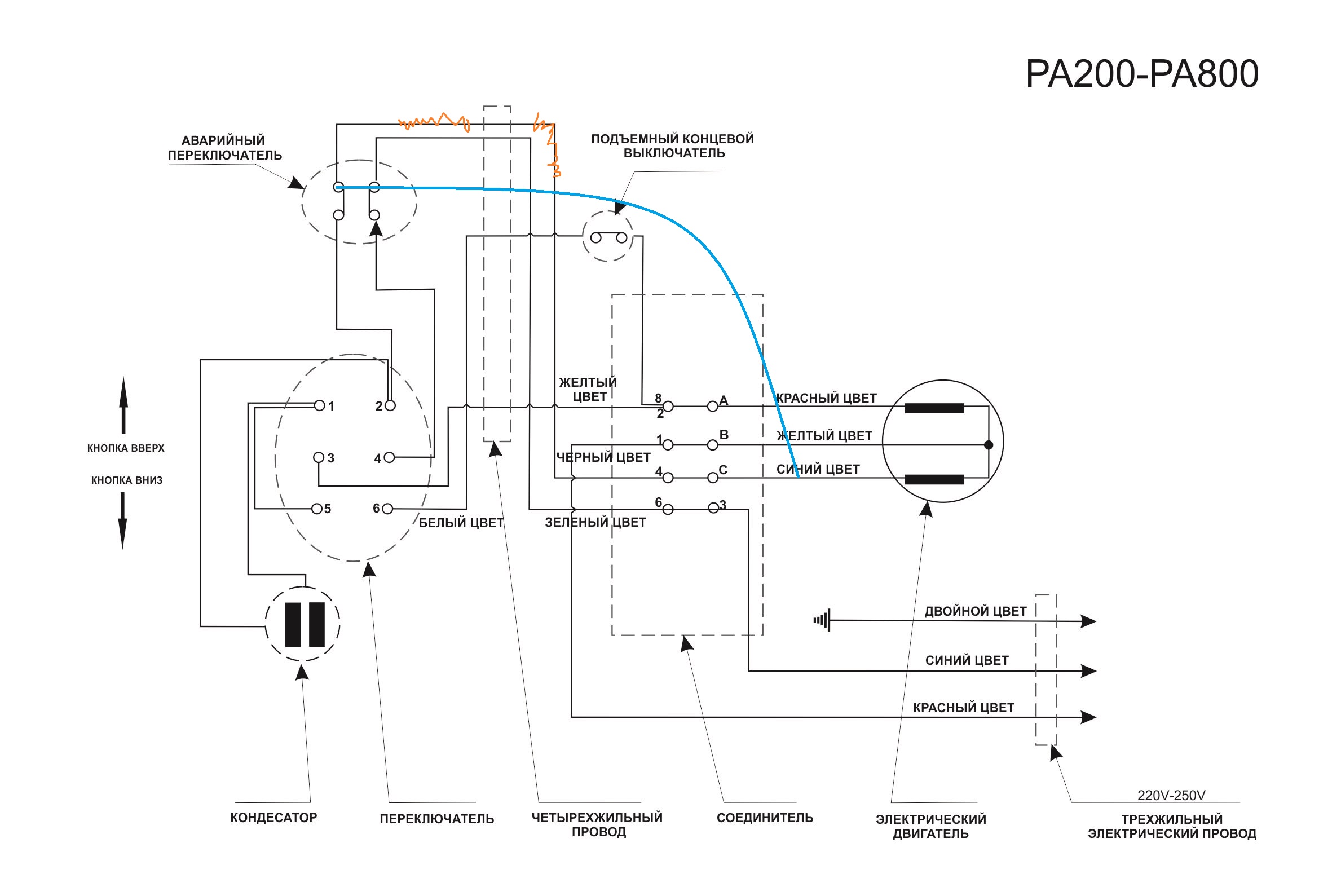

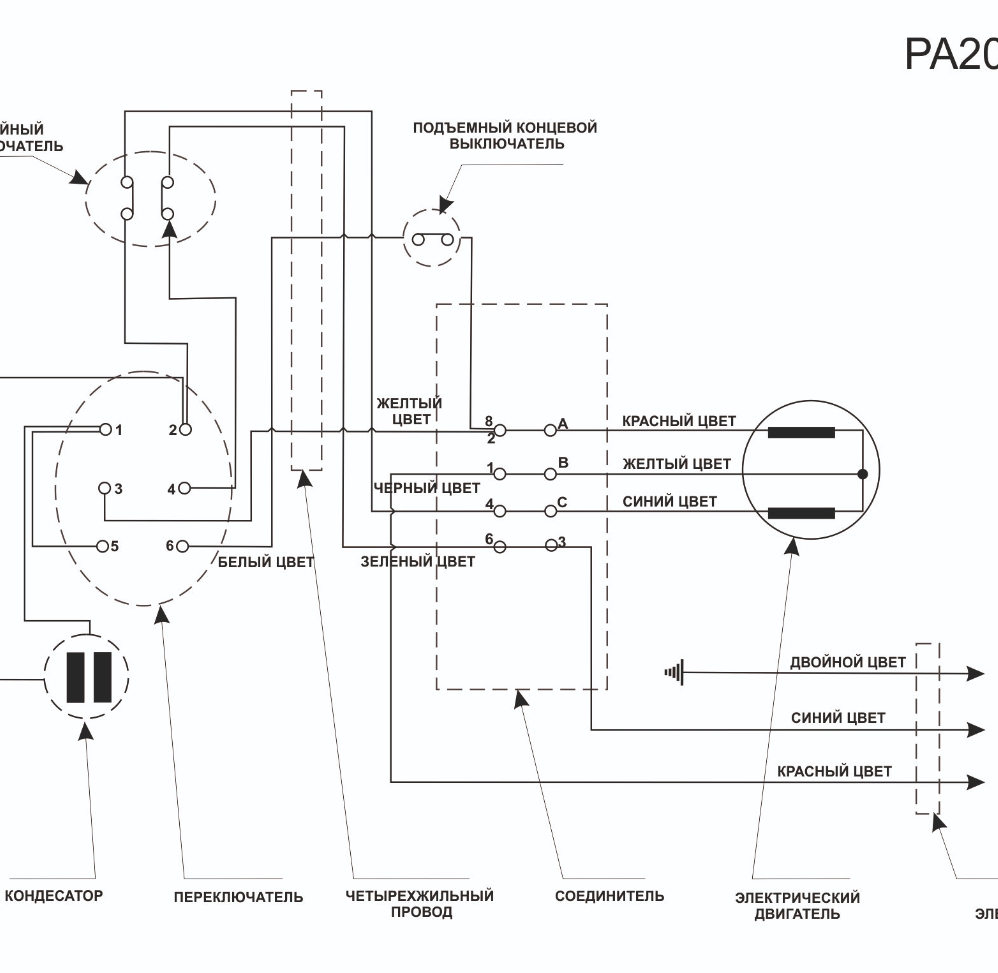

imageВот оригинал схемы. Синий соединяется с клеммой 4 на пульте и к клеммам 6 и 3 на моторе. На моей - то же самое, только 6 и 3 не перемкнул.imageВыходит, неразрывный ноль на моторе вообще не нужен?
На нем иногда случается напряжение при его обрыве.... где-то до.... Когда лезут в изделие для ремонта и тд положено отключать оба полюса и... табличку вешать.
Увы, у меня во всей квартире ноль не отключается (кроме, как УЗО). Так что эта отдельная точка с повышенной электробезопасностью погоды не сделает.

Вадим М написал 26.03.2026 в 20:13
))) Ну я и говорю - к воздуху идет провод от пульта. Хоть к 6, хоть к 3. Между ними перемычка. Это тупо колодка.
Надо еще раз написать что у мотора 3 (три) провода? ;)
Сообщений: 139351
26.03.2026 в 20:39:48
Когда вы рисуете схемы не карандашом, и не отслеживаете цепи прохождения тока карандашом - будете косячить. Там уж сами решайте с Мадонной ;), 6 проводов или 5 или 4 .... а может и три с переносом ОДНОГО конденсатора.
Вы же во всем разобрались с ее помощью ;)

BV написал 26.03.2026 в 20:27
Значит, неётраль на моторе подключается лишь для коммутации с пультом. Тогда пяти проводов достаточно.

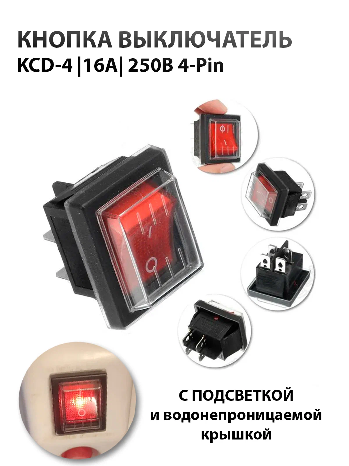

BV написал 26.03.2026 в 20:39
Вы мне обьяясните, тк мне ну очень трудно понять, что же вам такое особое мешает купить несчастный тумблер с 2мя группами контактов, как на аварийной кнопке? Вам же ничего не мешало найти тумблер с 4мя группами, где нужно только 2. Экономия 50ти рублей... может?
Как понять эту вашу особенную логику?....
Логику я описал. Хорошо, куплю тумблер с двумя группами. Кстати, я не видел в глаза тумблеры со светодиодом на ручке. У них контакты светодиолда, резистор доступны? Если нет, если не переделать, брать его бессмысленно, они на 12В.image

Вадим М написал 26.03.2026 в 20:50
О уже извращения, пошли) Не видел таких живьем.
Там и изоляция и разрывной зазор могут быть вольт на 100
Тогда не стоит такой брать. Поставлю светодиод отдельно. На 220В - со школьных лет помню - резистор 30 кОм и диод (разумеется, если светодиод обычный, на 20 мА).

Может быть, вообще вместо тумблера клавишный выключатель поставить? image
Сообщений: 139351
26.03.2026 в 23:10:11
Вадим М, ну уж нет, только тумблер, и подлиннее должен торчать из стены)

BV написал 26.03.2026 в 23:10
Вадим М, ну уж нет, только тумблер должен торчать из стены)
Я серьёзно. Вроде бы можно поставить такой выключатель, по нагрузкам проходит. А с тумблером, как оказалось, много проблем
