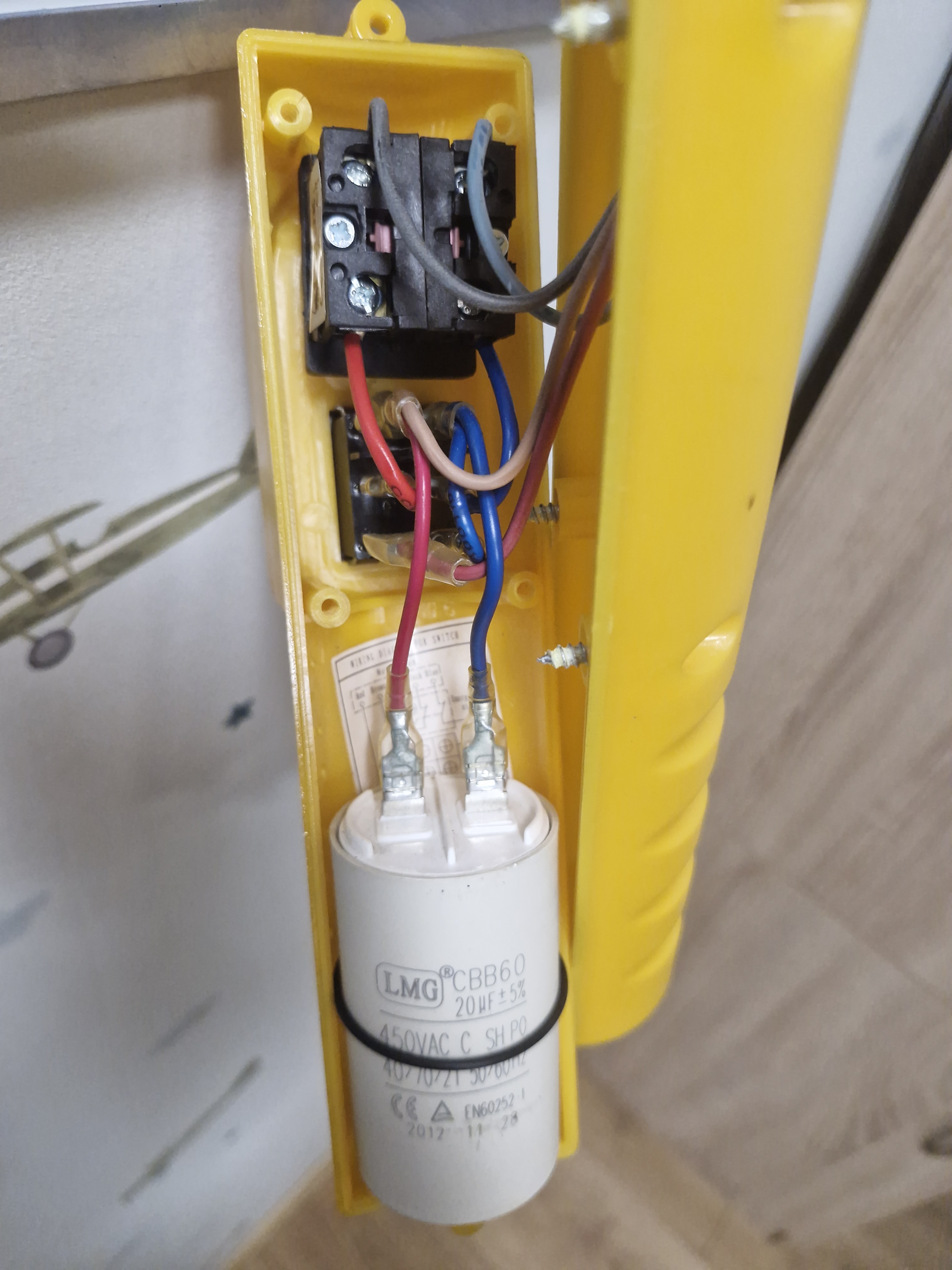

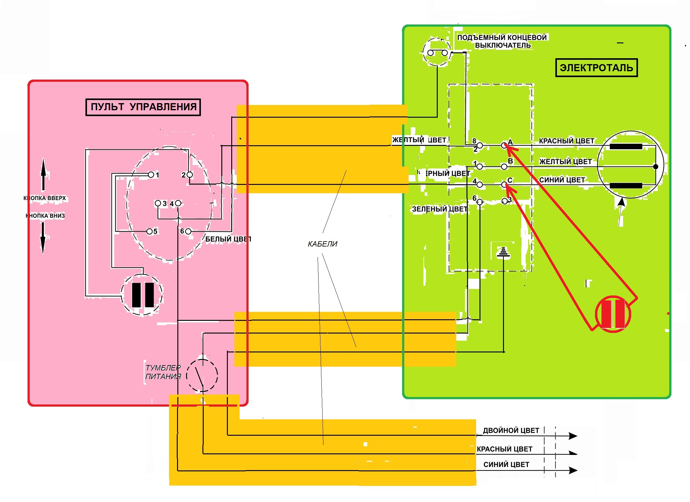

MADONNA написал 26.03.2026 в 14:21
И конденсатор перенеси в корпус двигателя.
Вот сюда конденсатор на двигателе подключать, верно?пр (2) image
MADONNA
MADONNA
Домохозяйка
Регистрация: 22.04.2018
Надмосковье
Сообщений: 15475
01.04.2026 в 11:50:21
Вадим М написал 01.04.2026 в 11:12
Да

Сообщений: 139330
01.04.2026 в 12:20:18
Проверьте сначала на макете... и в положении когда сработает концевик.

01.04.2026 в 12:23:32
BV написал 01.04.2026 в 12:20
Макет предлагаете соорудить? Двигатель от перистальтического насоса пойдёт? Вместо троса - леску, бобину от ниток? Открывать тему?))
Его из скрепки, наверное, придётся сооружать))
Сообщений: 139330
01.04.2026 в 12:31:03
Вадим М написал 01.04.2026 в 12:23
Да нет, зачем? Продолжайте троллить свою же тему....
Что мешает перенести провода и конденсатор на том что есть сейчас и проверить работу?
Надеюсь УЗО есть, а автомат 10А можете подкинуть в разрыв. Но наверное и с 16 выкл не сгорит, если что-то пойдет не так.

01.04.2026 в 12:33:09
BV написал 01.04.2026 в 12:31
Сейчас ноль к мотору подходит, а потом его не будет. Поэтому без обрезки пульта работать будет точно.
От КЗ? У меня не селективные автоматы стоят в щитке.
