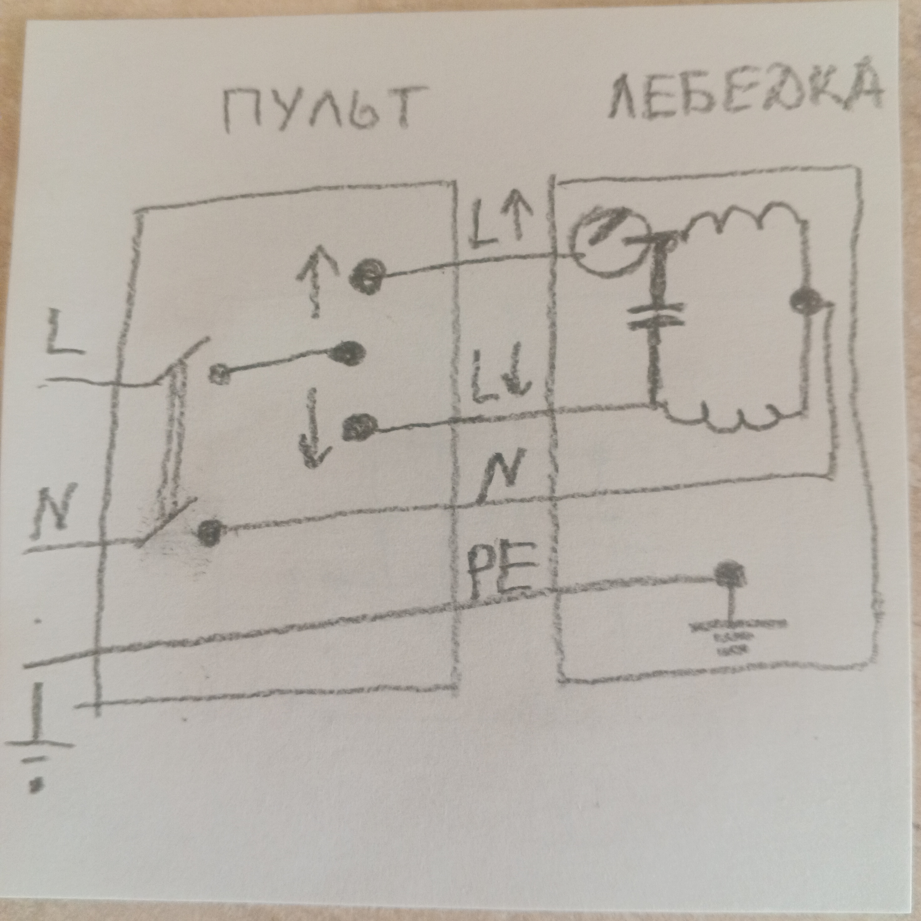

Не про это. Мелочь, но красный идет на среднюю точку мотора без коммутации направления. Лучше туда синий ноль.

А так мотор под напряжением когда направление не нажато.
Провод не сложно пометить изолентой или термоусадкой.
Вадим М написал 01.04.2026 в 14:08
Но так на заводе сделано
Не на схеме, а именно в вашей лебедке внутрь мотора идет синий?
Так попроще будет без путаницы:
17750451012497195836963639237366 А то по вашей схеме сложно как то...)

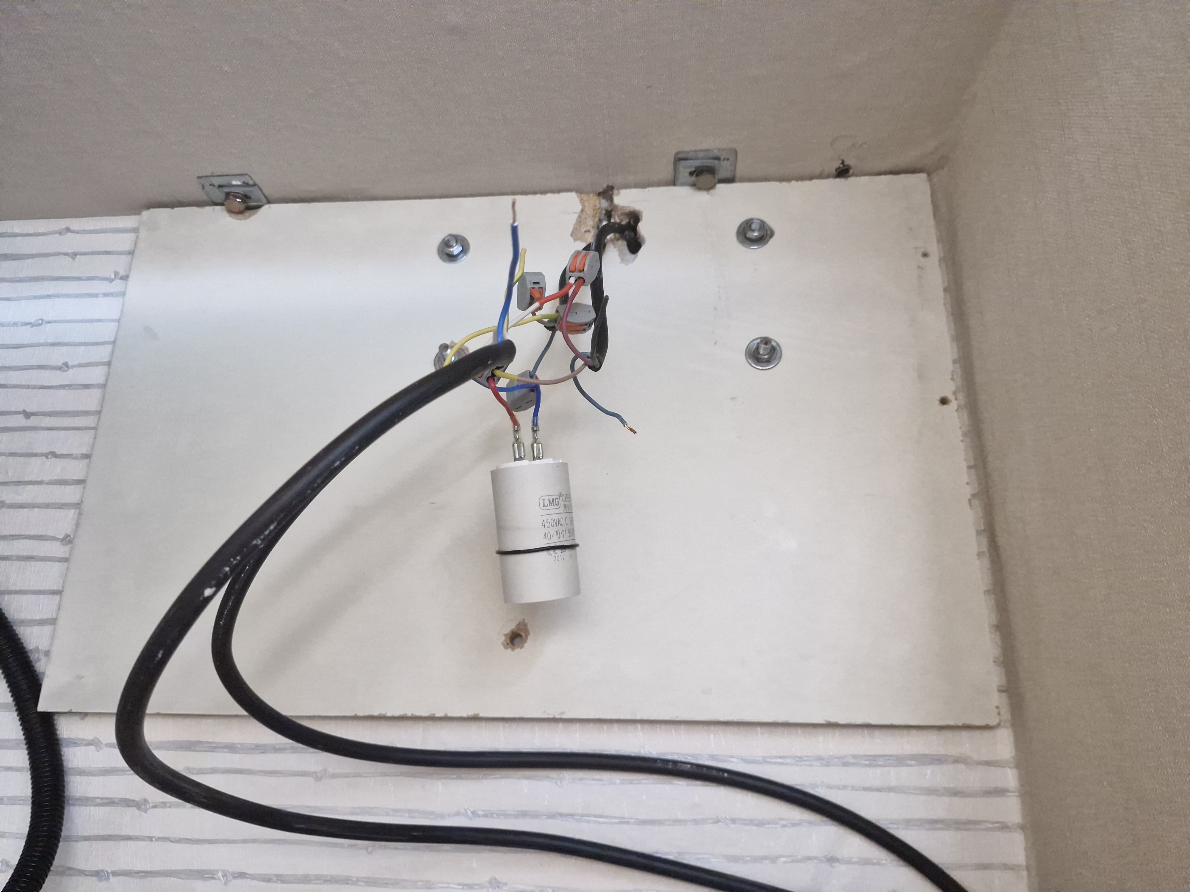

Это пульт) А лебедка - висит у потолка, там редуктор, концевик и мотор. Колодка которая на схеме. А шнур от пульта к лебедке вы собрались менять.

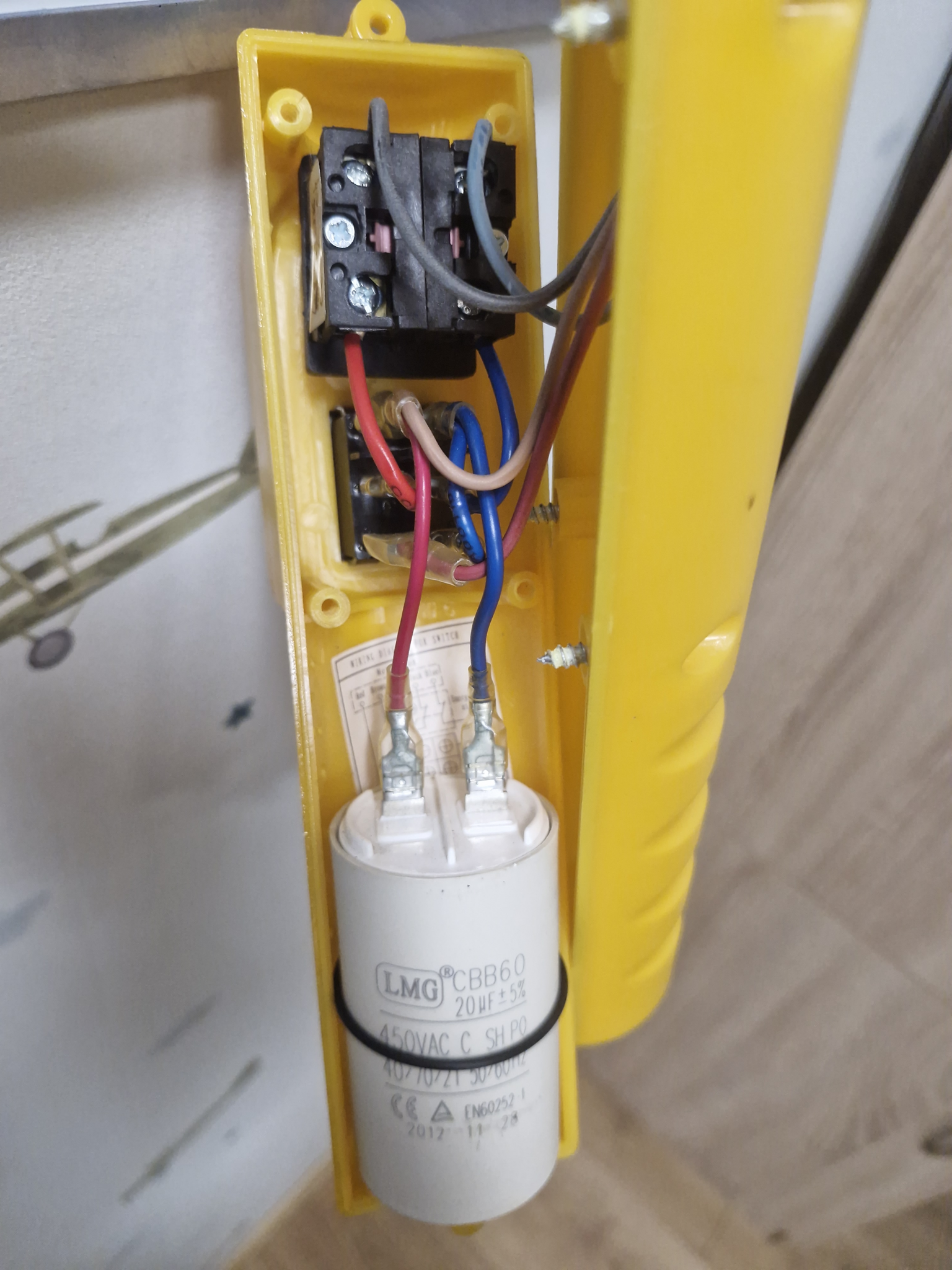

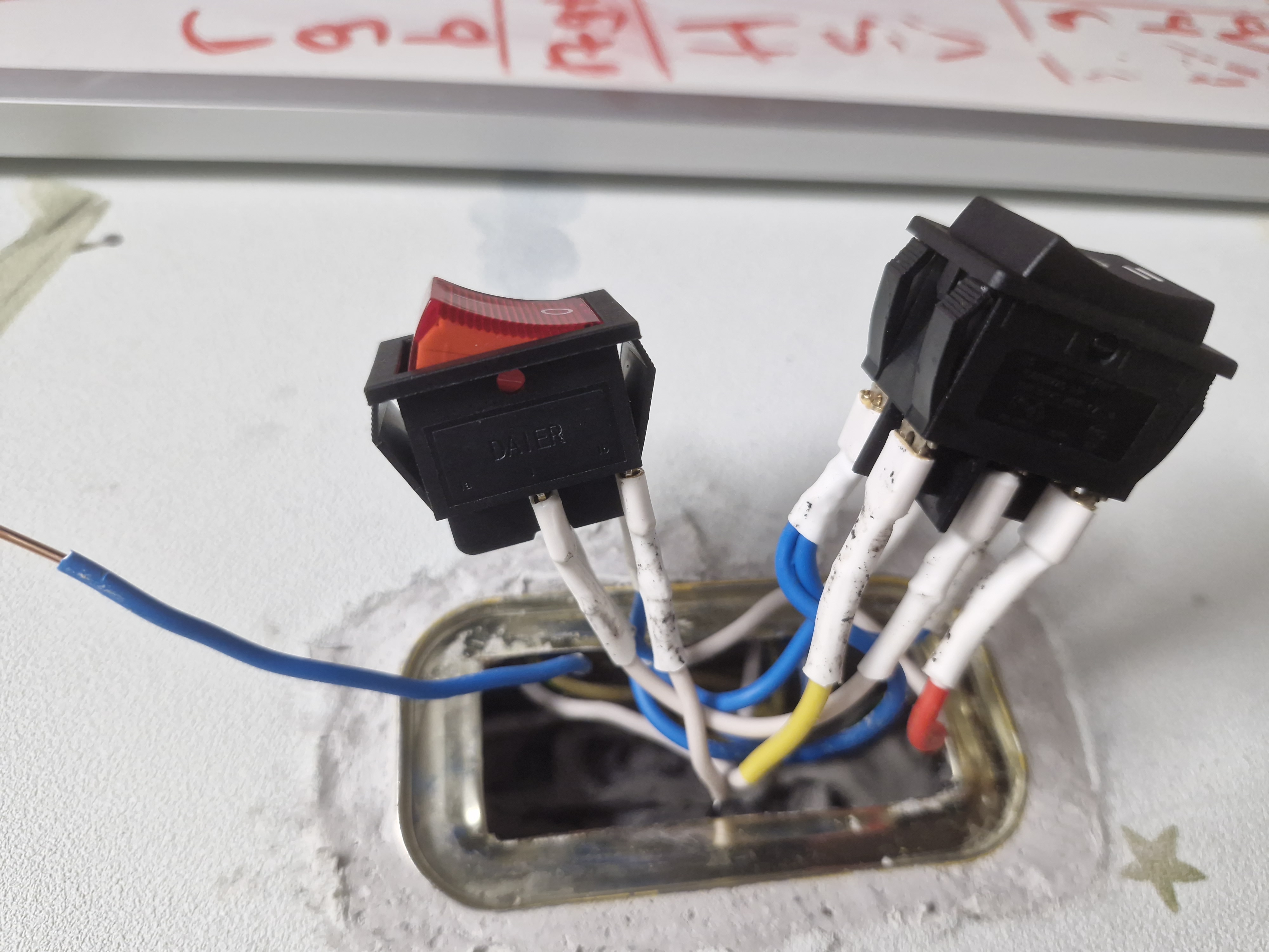

Подключил провода - в обеих положениях выключателей только опускается лебедка. Как понимаю, дело в конденсаторе, который перенёс, но не могу понять, где причина - вроде бы все провода как и в пульте подсоединил...10000463031000046304
Сообщений: 139323
05.04.2026 в 22:40:37
Вадим М,  Я вам нарисовал схему.....
Какой смысл в фото? Думаете по ним кто-то будет проверять, куда и что вы подключили...?)))
