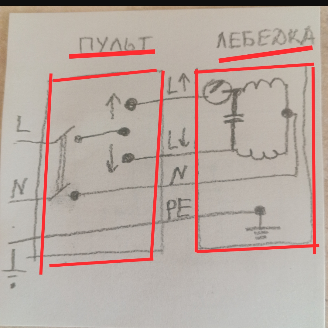

Я вам нарисовал
Судя по фото, ТС полностью переврал оную. )
Да, ни фига.

BV написал 05.04.2026 в 22:40
Я вам нарисовал схему.....
У меня конденсатор между общим нулём и одной из фаз (подъёмной)стоит, а на Вашей схеме - между фазами.

dokar написал 05.04.2026 в 22:54
Потому что у меня другое подключение в пульте (см.выше).

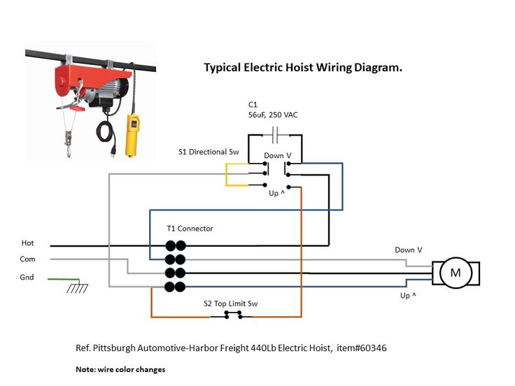

Моя вот схема: imageЗдесь к нулю конденсатор подсоединён. Но ноль идёт сначала к мотору... Вот, наверное, в чём причина. Надо от выключателя направить ноль к лебёдке, а от туда уже синий провод к выключателю. То есть, 5 проводов надо, не 4.
Ну да, зачем просто, когда можно наворотить. ТС же самостоятельный и надо наступить на личные грабли)

06.04.2026 в 10:54:40
Вадим М написал 06.04.2026 в 10:38
Чёткого алгоритма, куда что подсоединять я не получил
Схема карандашом. Куда уж яснее и проще? Детальное - только инструкция использования туалетной бумагой ;)
Дальше уточнять цвета только путаница будет.
В эту схему дополняете свою маркировку цветов и номера колодки, которая в лебедке у потолка.
То что было и есть на пульте просто забыть - иначе только голову себе морочить.
Есть мотор с концевиком, с одной стороны, есть питание 220 с другой, L, N, PE. Схема, которую вам нарисовал. Все, что нужно.
Если считаете, что эта схема неверная - пишите конкретно где и почему.
Я вам уже говорил, что нужна НОВАЯ, ИМЕННО ВАША монтажная схема, иначе ошибаетесь. Что и получилось)
Вы же опять проводите исходную схему того что есть с питанием на лебедке.... Какой смысл?
Ваша нарисованная схема - исключительно принципиальная, без взаиморасположения блоков,
Да ну?)))) Может очки одеть? ;)
Screenshot_20260406-105914
выполнения "распиновки"
Даже межблочные проводники подписаны, хотя и так все понятно.
Очередной раз убеждаюсь, что не в коня корм)))

06.04.2026 в 11:02:53
BV написал 06.04.2026 в 10:54
Да ну?))))
Так и есть. Провода у меня не так проходят. И конденсатор не между двух фаз стоит. Вы ничего не должны и не обязаны. Я просто на вопрос отвечаю, почему не смог применить Ваш рисунок. Вот по этой схеме мне более-менее понятно:image
