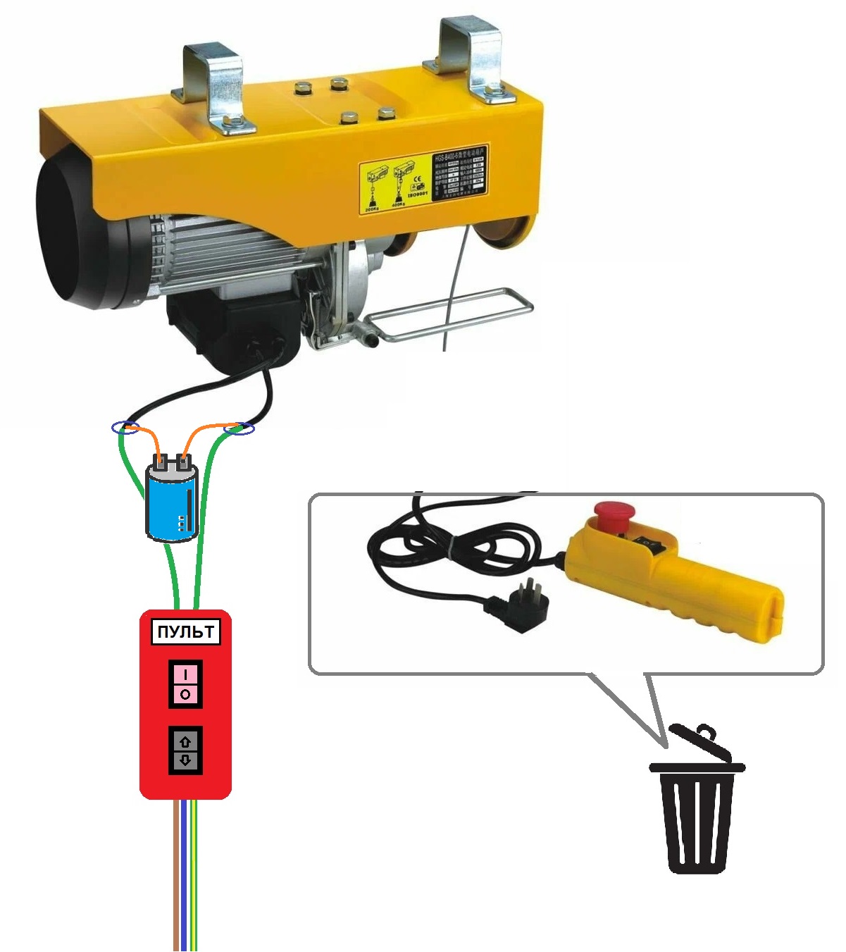

Так концевик никуда не делся. При чём здесь он и вторая группа контактов на кнопках? Разве они как-то взаимосвязаны?
Берете карандашик в руку и водите им по схеме до наступления просветления.
Вадим М написал 06.04.2026 в 12:58
Она показывает, как нужно сделать. А мне надо переделать имеющуюся с сохранением части кабелей, идущих к мотору.
Писец! Накуя их сохранять? Что это дает? Способ еще 10 раз облажаться?)))
Если хватает длины старого кабеля от пульта используется он. Не хватает - новый.
Три сосны, Карл! Бродить между них неделю)
Нулевой провод сразу от входного выключателя направить к мотору, синий провод, идущий к переключателю, убрать, подсоединив к нему конденсатор.
Уже писал. Берете карандашик, схему, рисуете свои цвета проводов, ставите номера колодки. Можете нарисовать переключатели, номера контактов на них....
Это называетая уже ВАША монтажная схема.
Нахрена было фото проводов, торчащих сквозь стену? Понимание чего оно дает?)
Лучше бы фото вскрытой лебедочной части сделали.
Схемы от вас где будет блок управления, где будут проходить трассы проводов - так и не было...

Что это дает?
Это даёт эстетичное соединение в подходящем месте (в кладовке через стену за лебёдкой под потолком) без изменения внешнего вида агрегата. Что вы так нервничаете? Берегите себя, я и моя проблема не стоят Вашего здоровья.
Считаем аж до двух)
К моторной части приходит 2 кабеля - пульт и питание.
Конкретно, какая часть сохраняется?)))

Я перестаю вас понимать. Вы ранее писали, что теперь питание подводится к блоку управления...

Короче, можете нарисовать блок схему с расположением и со всеми проводами. Для себя. Мне не надо. Иначе просто какое то тырканье не пойми что, не пойми куда.
Не, ну может вы и понимаете что куда, но оно же не работает)

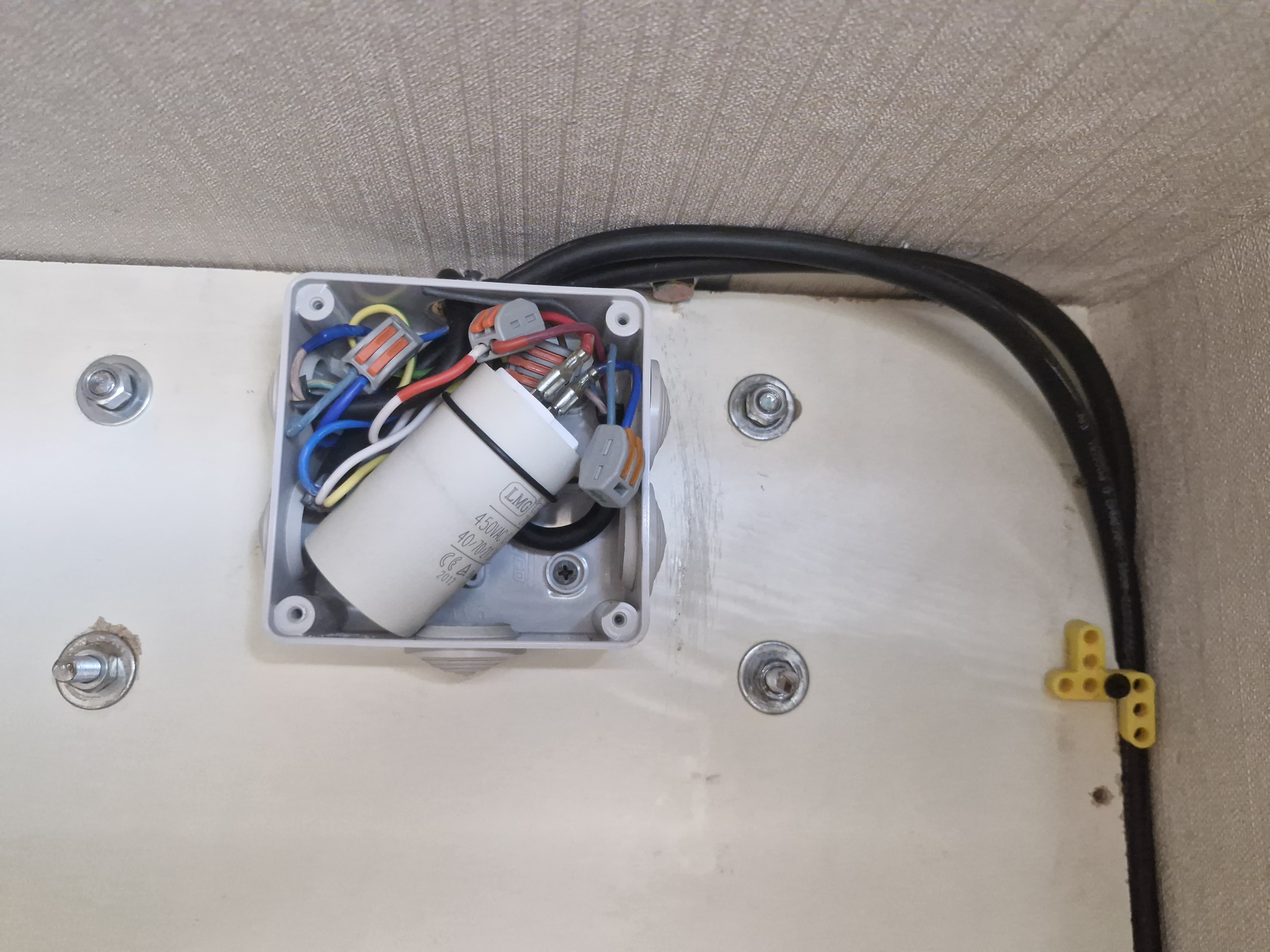

Переподключил, всё работает.

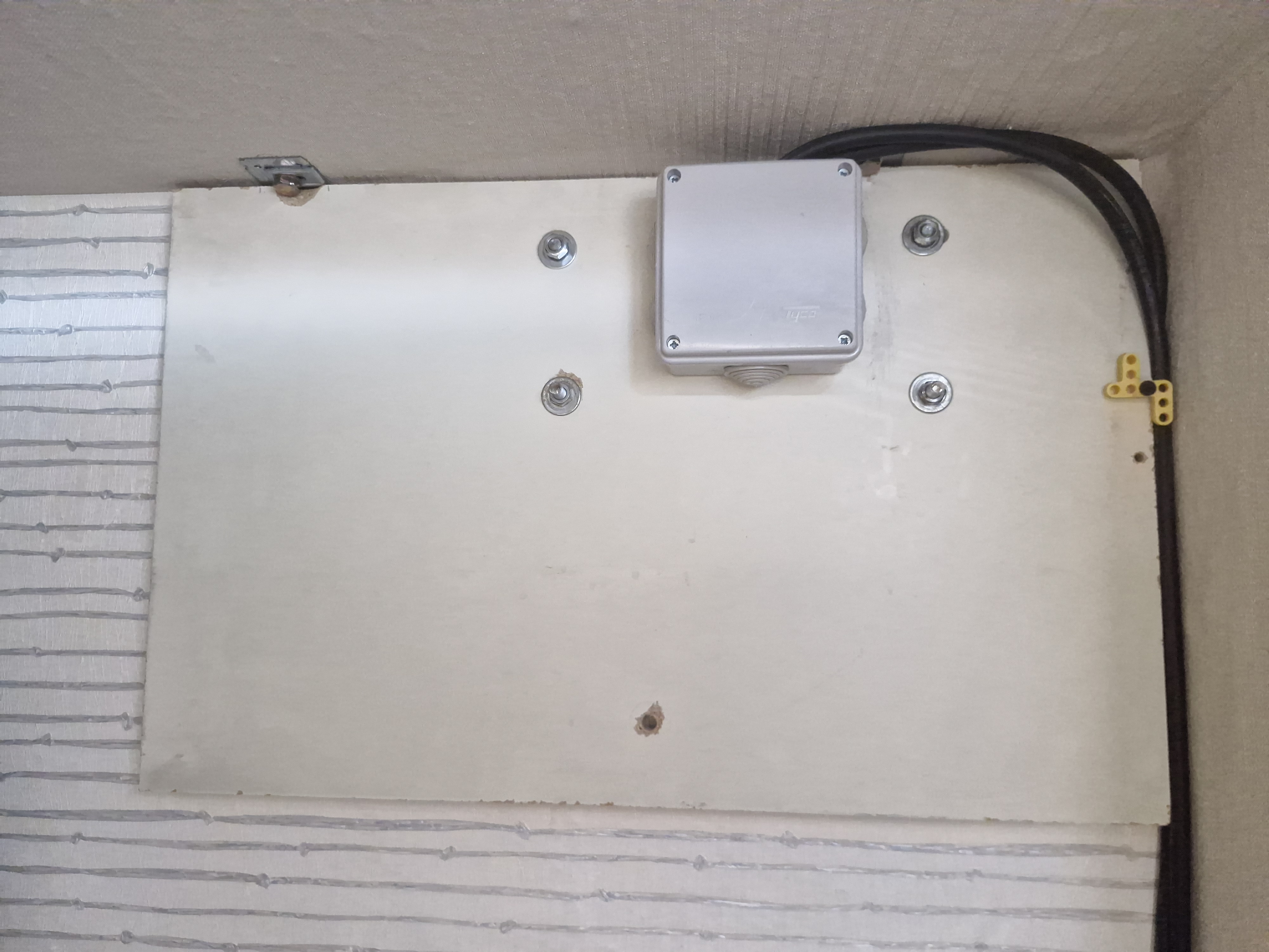

07.04.2026 в 23:54:29
Всё поместилось.:1000046340 1000046341 Теперь осталось дождаться, когда дети панель пульта управления напечатают.
