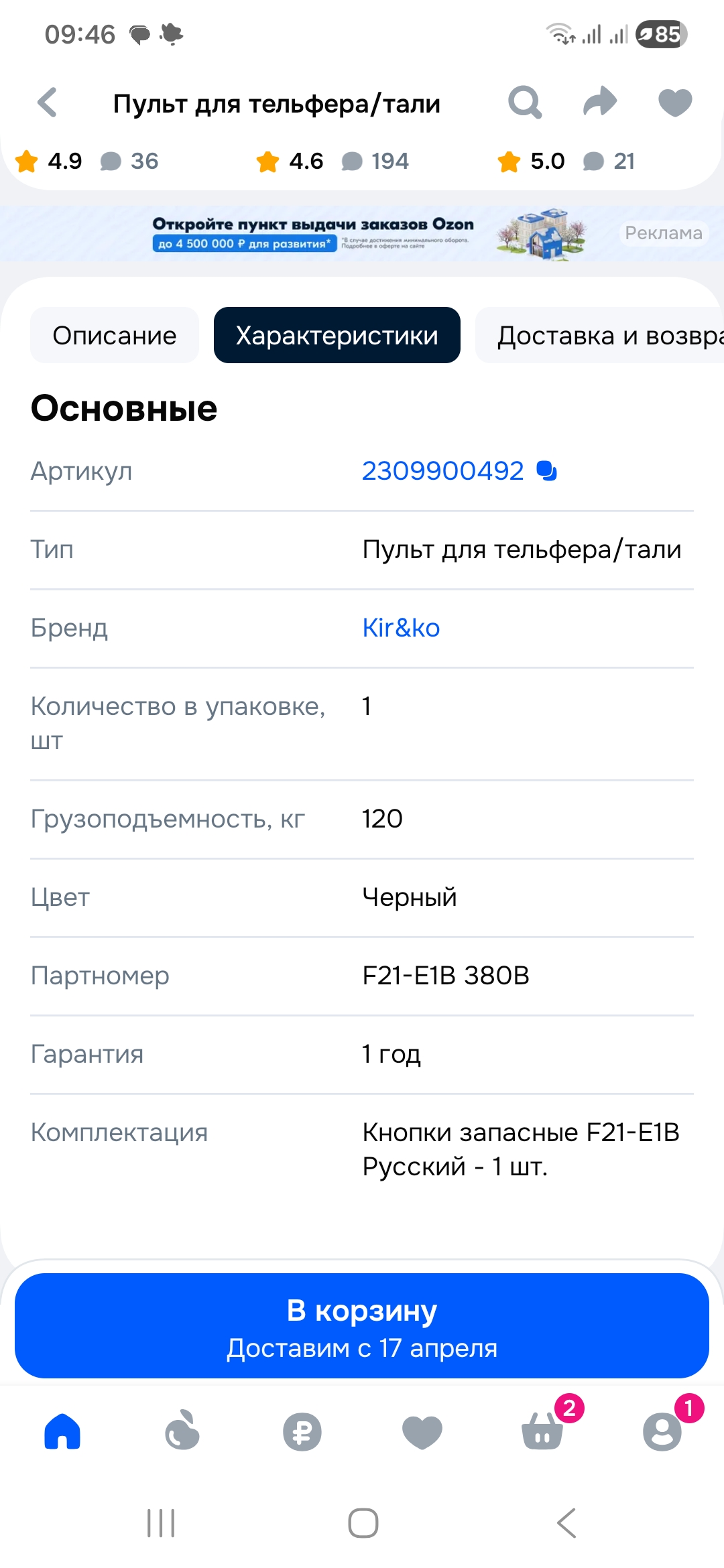

Прочитайте внимательно еще раз название лота, фото и характеристики.
1000046078Не увидел ничего особо подозрительного. Вы про комплектацию?

Вадим М написал 23.03.2026 в 09:47
"Смотрю в книгу, вижу фигу" (С)

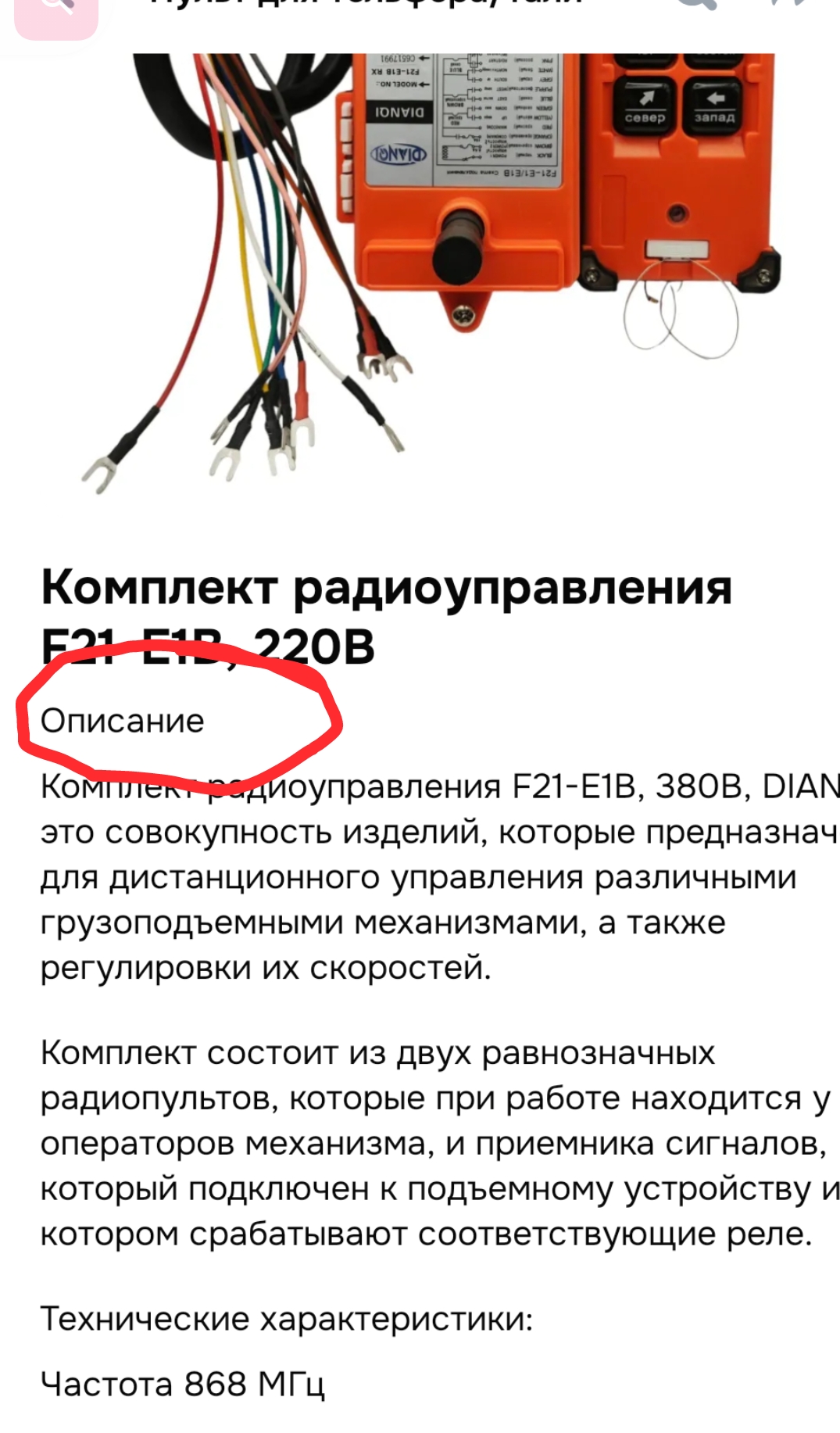

Screenshot_20260323-101336
Вам даже прямые намеки не помогают)
Еще раз.... вы купите только пульт для телевизора, без телевизора)
Где "приемник" в названии, характеристиках, на фото?))) Или "комплект: пульт + приемник?
Ну посмотрите уже другие лоты наконец!) Я все же надеюсь на вас... ;)

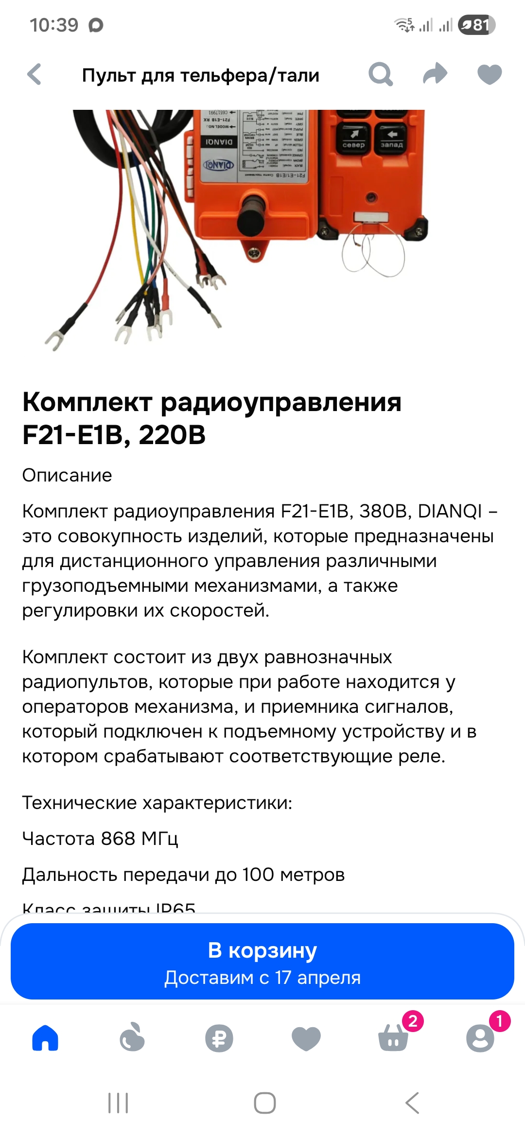

Так вот же:1000046080и приёмник отдельно есть фото с характеристиками.

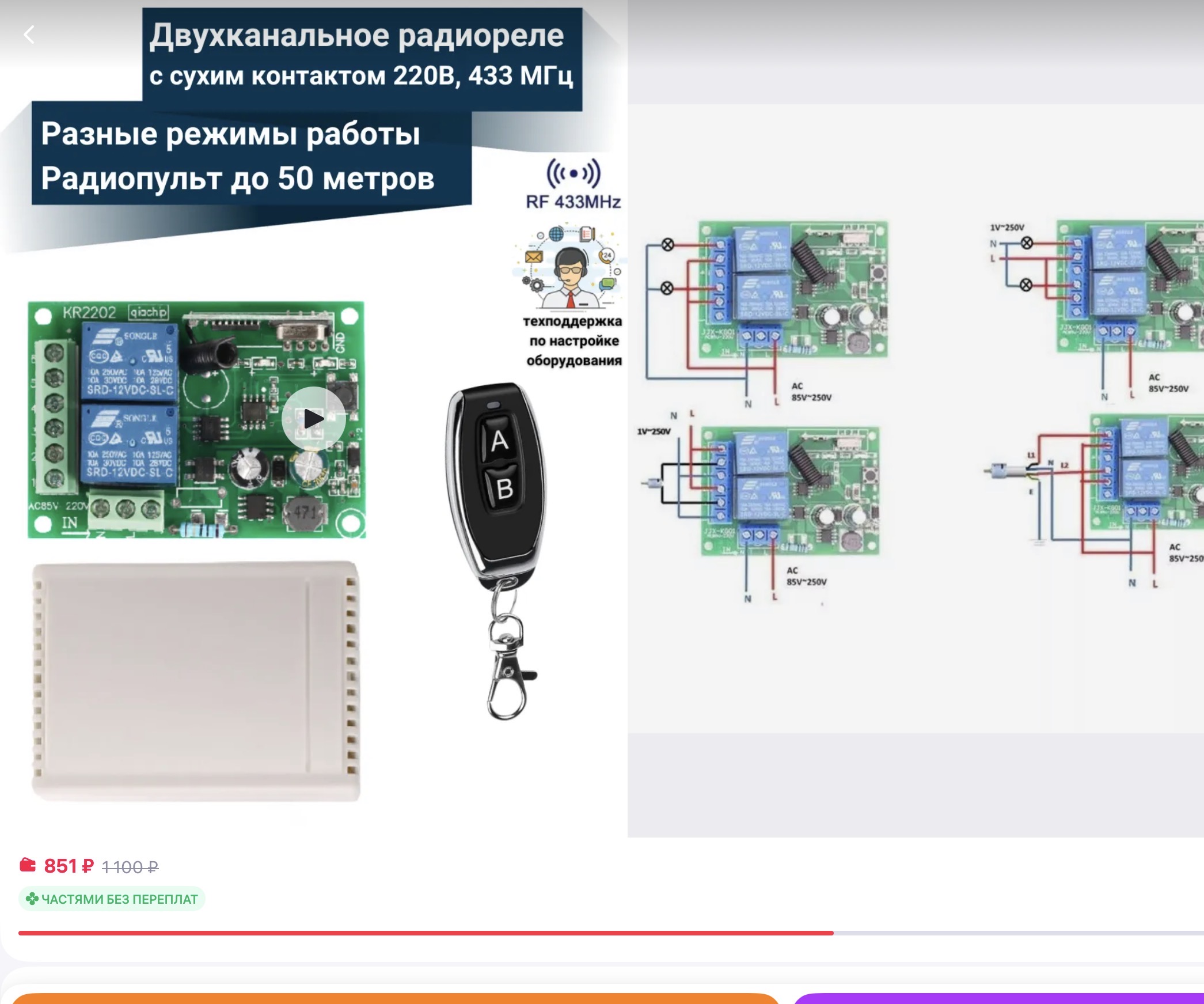

радиореле =500
На фото не видно, покажете, какое точно подойдёт?

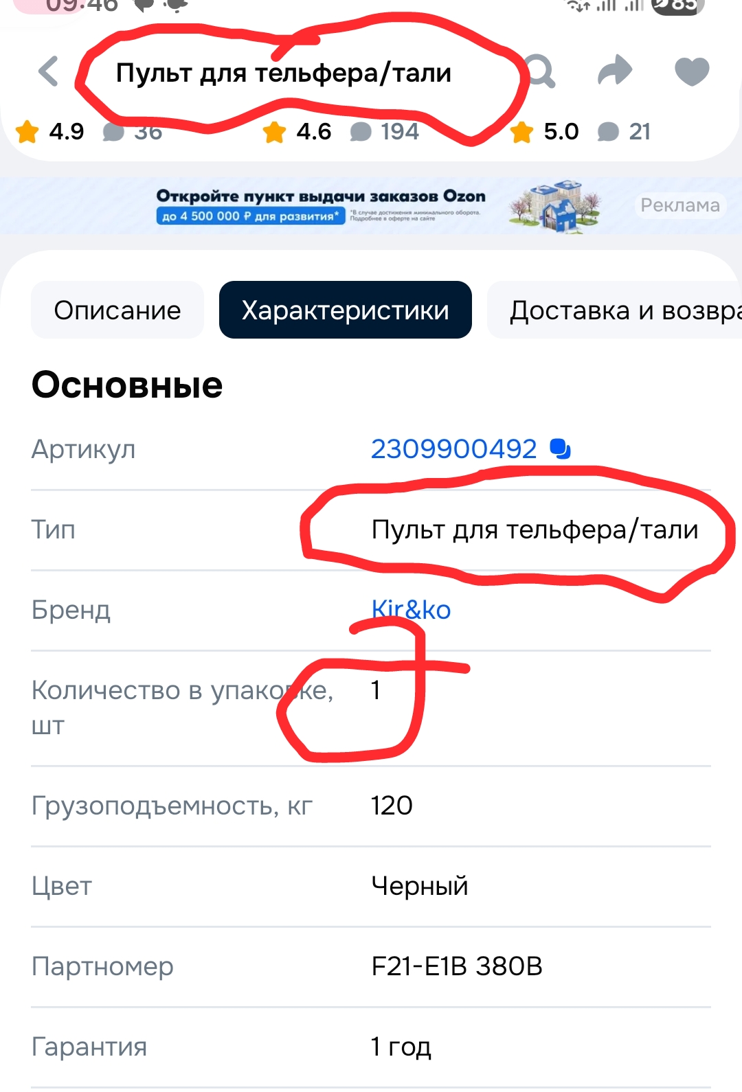

Screenshot_20260323-105424
Смотрите ВНИМАТЕЛЬНО ХАРАКТЕРИСТИКИ, А НЕ ОПИСАНИЕ ))) ....... название лота, фото лота.
Я все же ещё надеюсь... ;)
Даже Мадонна вам написала...

Это лишнее На радиобрелке две кнопки. Кнопка блокировки мне ни разу в жизни не понадобилась - если что-то пойдет не так - от растерянности ты все равно про нее забудешь. Две кнопки на брелке - пока держишь одну - мотор крутит. Блокировку можно не делать от одновременного нажатия двух кнопок (но я у себя сделала, тебе ни к чему.) Радореле тебе нужно примерно такое IMG_3431
Это - сразу на 220, если брать и реле на 220 - то можно упростить схему и обойтись без адаптера 220-12 В твоем случае наверное лучше так и поступить.
