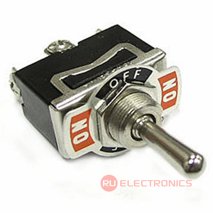

На 10А тумблера хватит?image https://ruelectronics.com/kommutatsiya/tumblery/kn3c-123a-on-off-on/ Какую кнопку, кроме как тумблер, можно взять, чтобы поставить вместо блокировочной? Чтобы тумблер работал только при нажатии кнопки. Тумблер, наверное, такой нужен: https://shop220.ru/36-4112-tumbler-250v-15a-3c-on-off-on-odnopolyusnyy-rexant.htm

Вадим М написал 23.03.2026 в 11:51

23.03.2026 в 13:19:27
На 10А тумблера хватит? https://ruelectronics.com/kommutatsiya/tumblery/kn3c-123a-on-off-on/ Какую .....
Оба - мимо...
