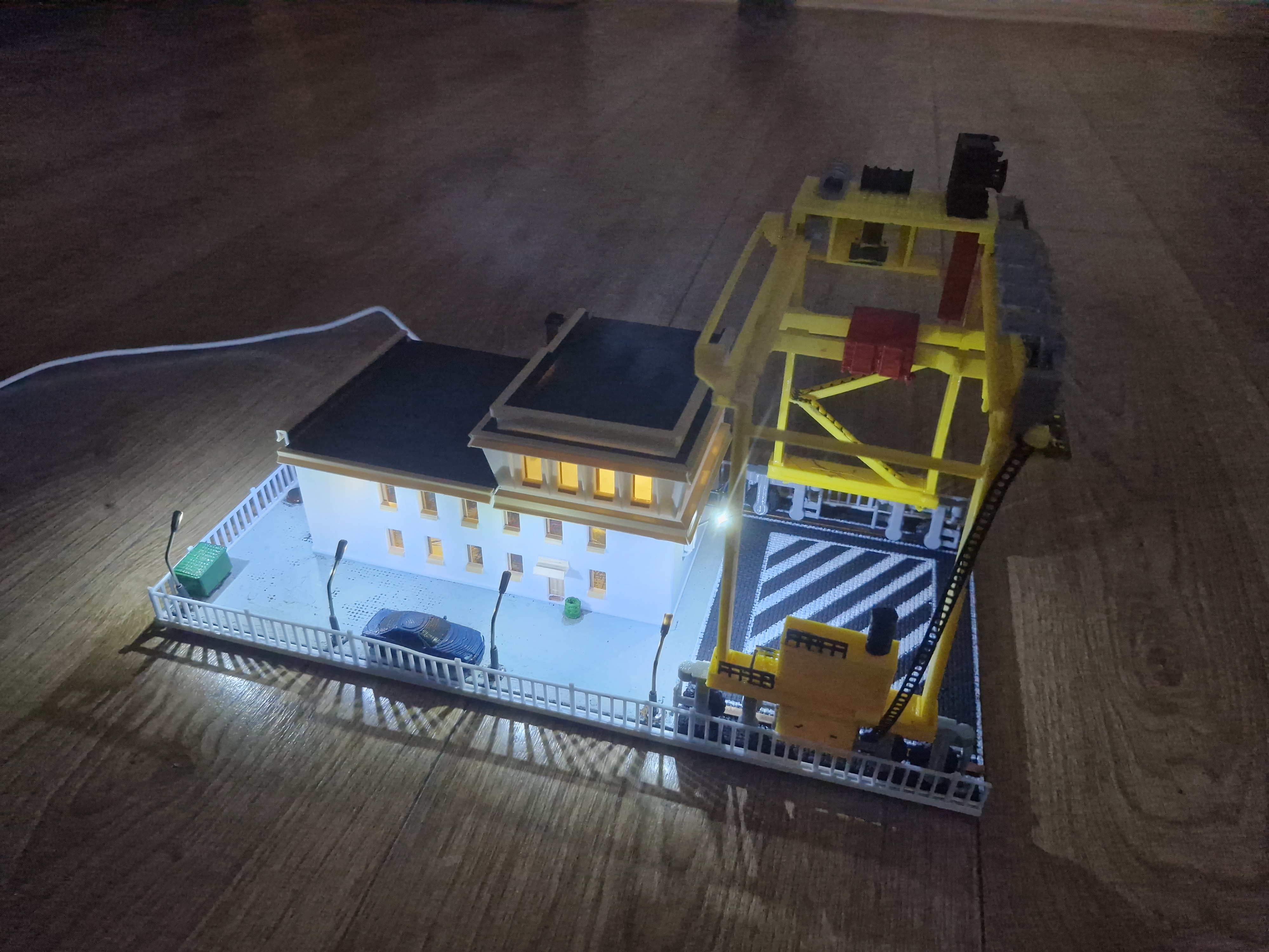

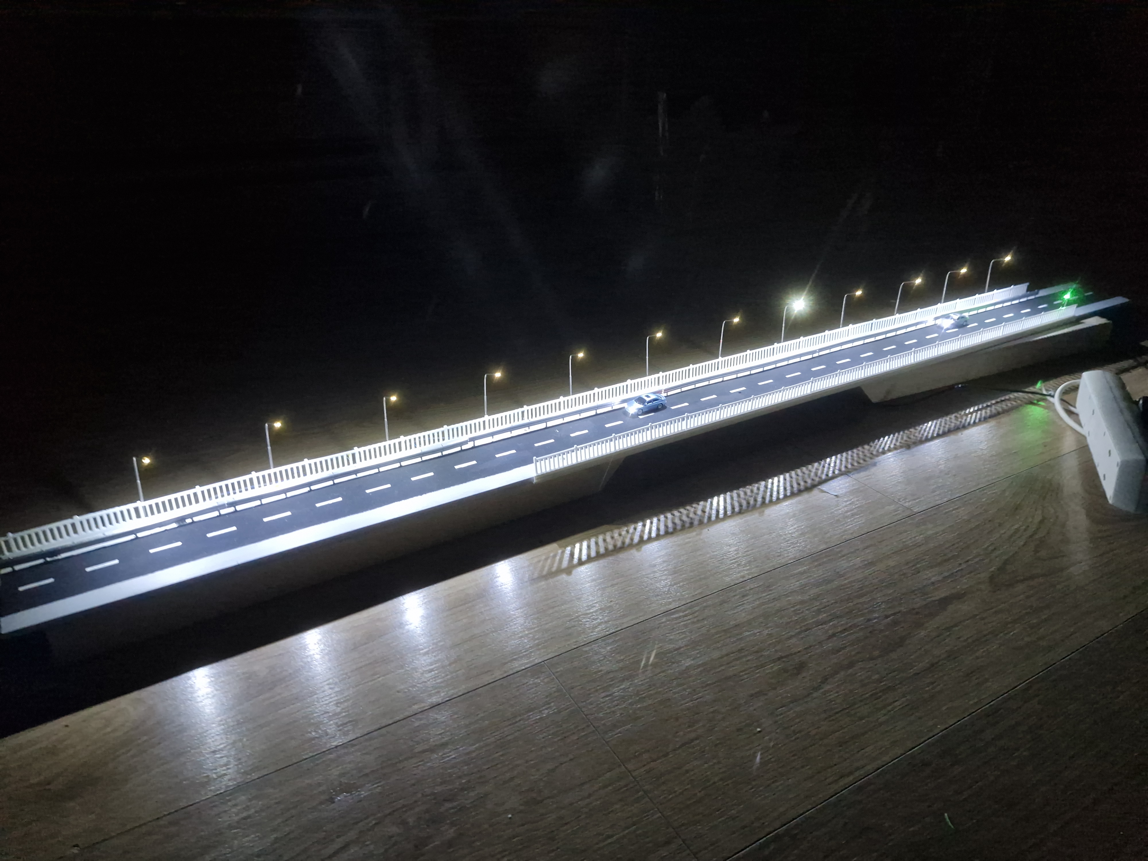

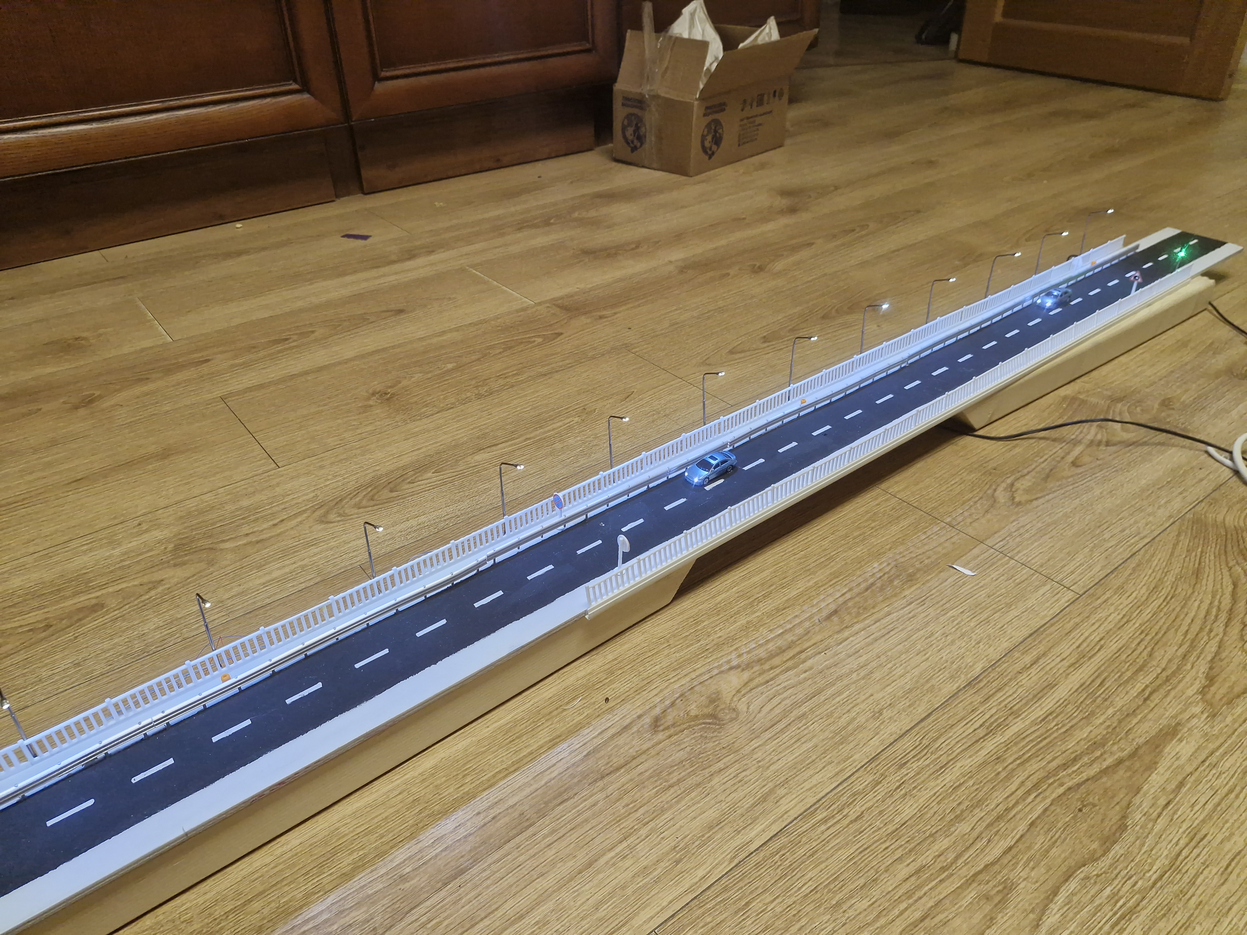

Кому как. Лучше реально оценивать свои силы. Про светодиоды помним)
Ну и что, светодиоды? Светодиоды работают.100004598820260212_021359100004598581ea472bf4b0a17543fc0e7e86373e90

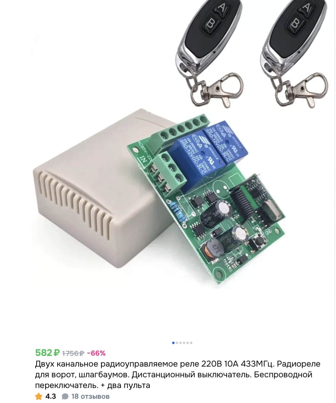

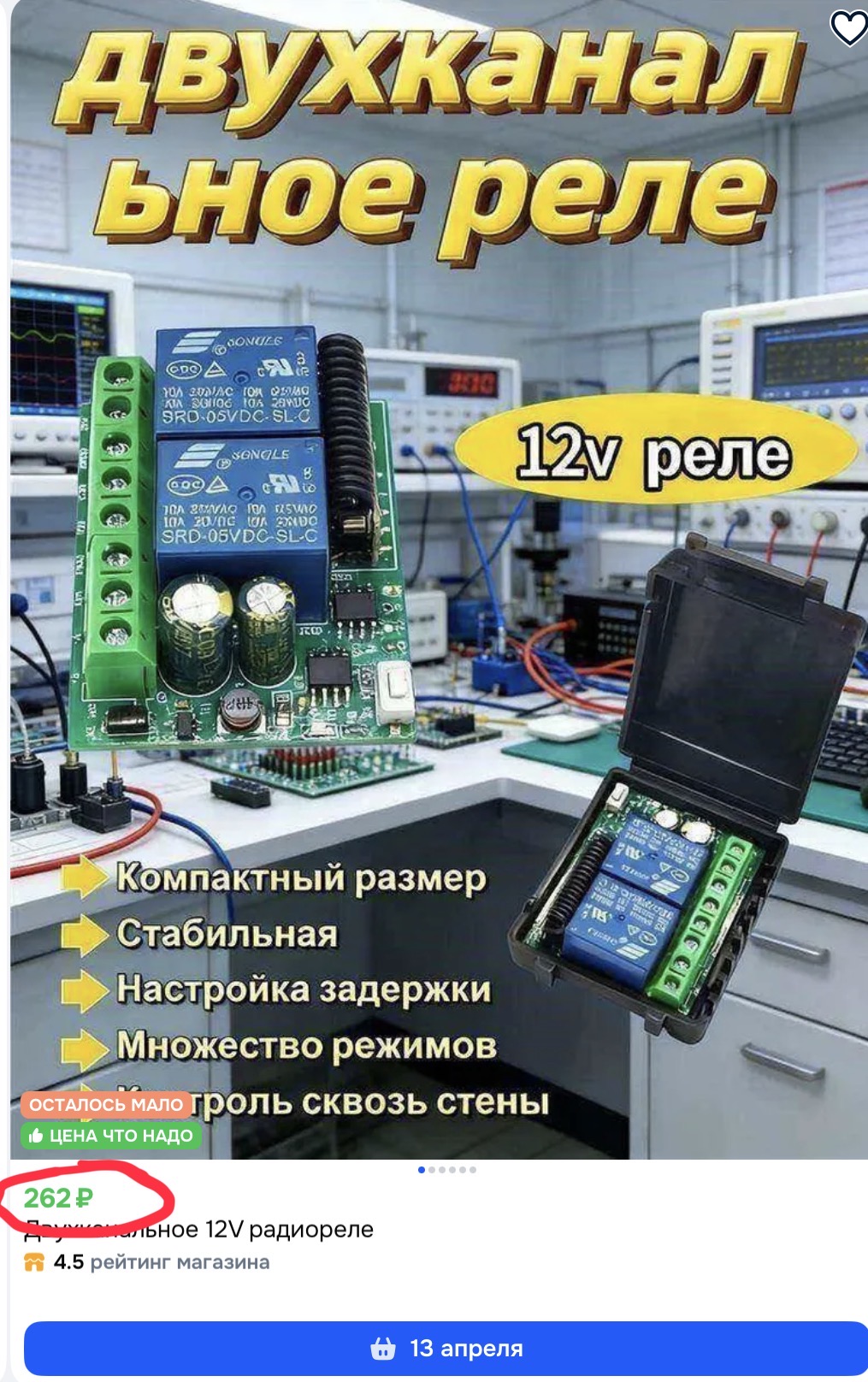

Скорее всего ты неверно понял мой вопрос. Я спросила «сколько ты готов заплатить» а не «для чего форум». Если например ты скажешь «лям» - то смысла мусолить подробности нет - у тебя устройство будет работать уже к вечеру. А если твой ответ «тыща» - то мы с коллегой будем следующие 20 страниц объяснять как и что делать. Радиореле на 12 вольт стоит 260 IMG_3432А на 220 уже 580 IMG_3434И уязвимое место у реле 220 - это как раз малогабаритный преобразователь 220-12 Логично купить его отдельно и менять если что. Тем более что он есть и покупать его не надо.
Я про время, которое вы думали каким концом лед диоды подключать. Если считаете что все просто - найдите тумблеры сами, спаяйте без лишних вопросов. Тут все просто. Вам Мадонна даже схему дала.... которую вам не хватило времени для себя поискать.

MADONNA написал 23.03.2026 в 13:55
А на 220 уже 580
Намекну.... нужно реле с двумя группами перекидных (или два реле синхронно) и средним положением, или без среднего, но с доп кнопкой "крутить, старт, и тп"
Время есть. Хорошо всё обдумать, прежде чем делать никогда не лишне.
Работа на индуктивную нагрузку - тянется дуга.
Что в лоб, что по лбу. Сдохнет - можно и реле все поменять.... + 300р = булочка и кофе.

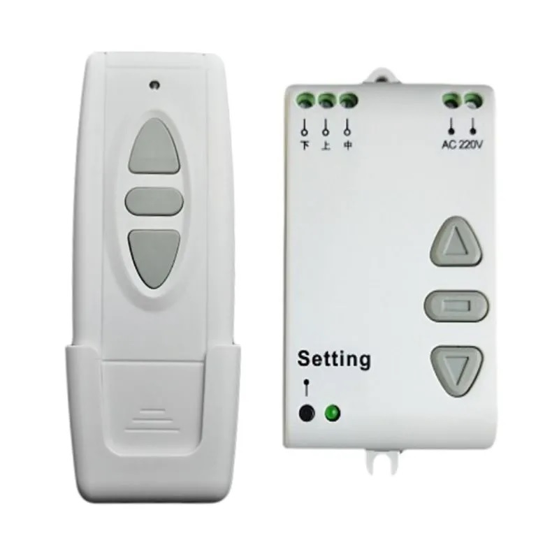

Вадим М, Вроде такое подойдет. Из куцего описания не все понятно (алгоритм, мощность и т.д.) Размеры приемника - мощность маленькая, думается ватт 500 максимум. Можно погуглить описание, схему ну и т.д. дуДУ

калямба написал 23.03.2026 в 14:56
Вадим М, Вроде такое подойдет. Из куцего описания не все понятно (алгоритм, мощность и т.д.) Размеры .....
Возможно. Но нормальные электро шторы или жалюзи всегда имеют оба концевика.
