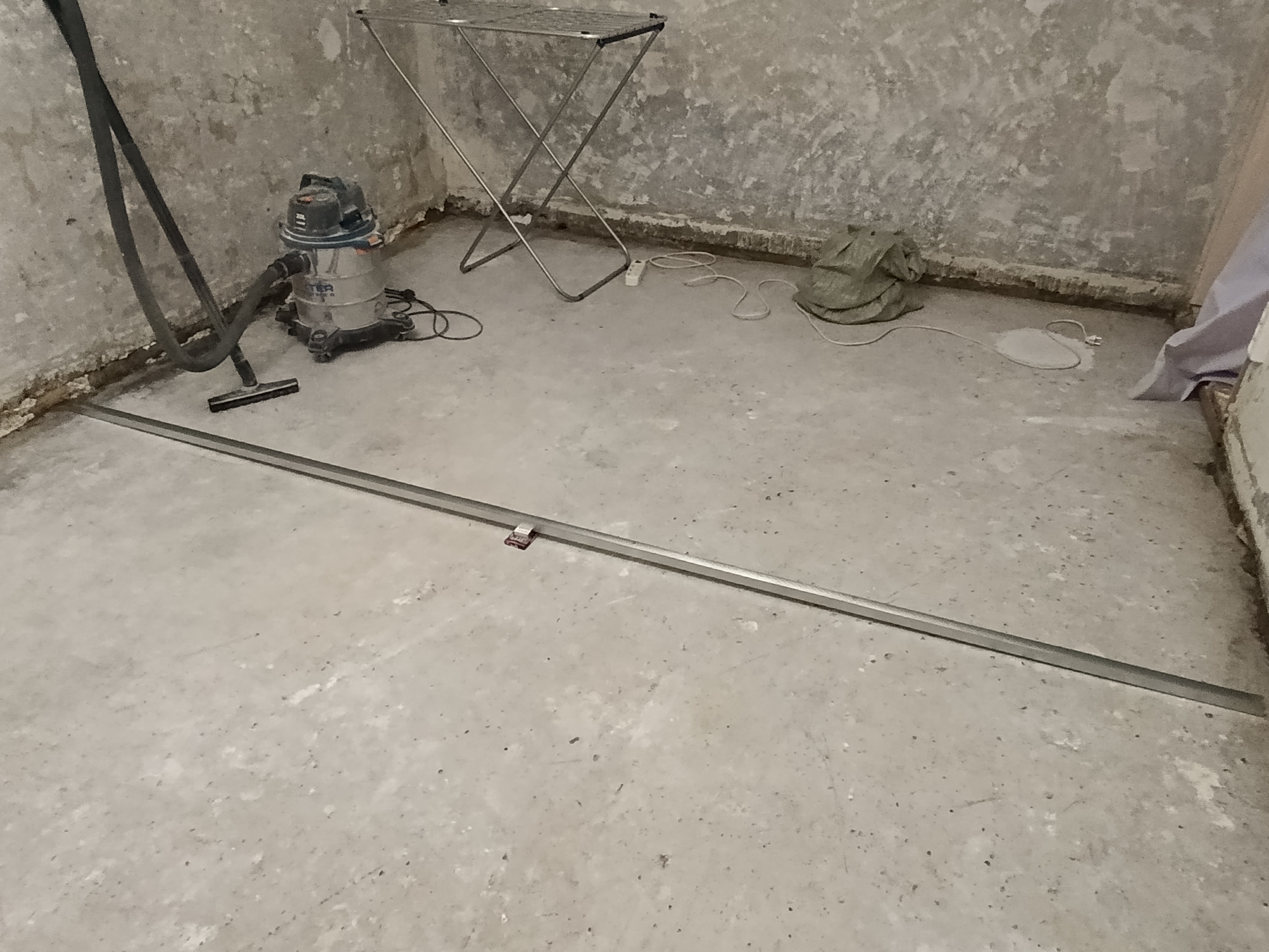

=vadim=, достаточно того, что у ТС очень большие прогибы.... и желание кинуть еще 2 тонны.
Тёмыч1988,
Можете нарисовать эскиз с линиями и прогибами под ними - по нитке или правилу, где 3метра.
ВТБ!

Тёмыч1988 написал 23.04.2026 в 21:43
Ситуация такая
Описание предельно непонятное. Не проще сделать фотографии?

Всё. Не ясно число, размеры, расположение и опирание плит, их прогиб. Фотография пола и потолка рассказали бы больше, чем это описание.
BV написал 24.04.2026 в 14:40
100мм
Пока не подтверждено.

=vadim=, сам удивился, от начала плиты по длинной стороне резкий перепад на 10 см длинны 1 см вниз уходит, примерно . Так же и плита надо мной.

ВТБ!BV,  опираение перекрытий по всем 4 сторонам.Перегородки по 100 мм.Несущие!!![ссылка удалена]

Тёмыч1988, по перепадам непонятно. Вы это видите, а мы видим только ваши слова

BV, там тонкая пачка сигарет и спичечный коробок.А со стороны стены где мешок до направляющей минус 6-7 см и сверху плита потолочная, такая же ![ссылка удалена]![ссылка удалена] почему то удаляются фото

BV, вроде получилось фото прикрепить.Завтра уже заливается стяжка.В центре будет с облегчением в виде подмеса керамзита.И из мебели в этой комнате будет только диван и навесные шкафы ( тв зона). Надеюсь получится уложиться в 1.2 тонны на всю площадь.Танцы устраивать не планируем))) что может самое страшное произойти? Прогиб еще больше? Что то не слышал что ругались плиты перекрытий.И все строители говорят ничего не будет.Но душа не спокойна ))))
