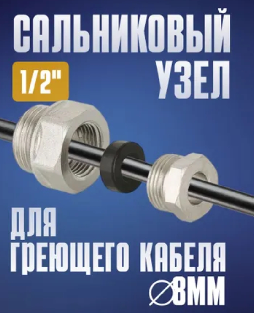

sanya1965 написал 28.04.2026 в 19:41
Ремонт удобнее снаружи. Замена тем более.
Ровно наоборот. Никуда лезть не надо - открутил одну! гайку адаптера и вытащил кабель, засунул новый, закрутил гайку. Все.
Screenshot_20260428-200008и что очень ВАЖНО - кабель по трубе может идти глубоко в грунт.
sanya1965
В вашем варианте - лезть подпол, снимать тепло изоляцию, возможно прикрученную скотчем. Если же кабель ещё и в грунт глубоко уходит и замерз - бери кирку и долби мороженную землю.
Если же кабель в трубе внутри - пока не разморозишь - не достанешь.
Если речь шла о такой ремонтопригодности. И если вдруг случилось что кабель сдох внутри и замерз... никто не запретить лезть и размораживать, даже прикрученным новым кабелем снаружи.
Но... саморег весь сразу не дохнет. Просто хуже греть начинает со временем.Ну может сдохнуть соединение с холодным концом - но оно снаружи трубы.
Ну так можно не пожидиться и купить норм кабель, или китайский менять через года так три - вариант выбора.
Мониторить здоровье саморега - подключить через дешевый китайский ваттметр - и мощность и ток. Или в щите через модульный амперметр. Можно токовое реле прикрутить - ток меньше нормы - тревога.

BV написал 28.04.2026 в 20:03
Кабель идеально в струнку внутри ровно посередине. Но он ляжет на стенки, а при поворотах (почему-то думают труба прямая) будет зашлаковывание и бактерии (!). В промывной трубе риск сильно меньше. Вытащить кабель с 2-3 поворотами не так просто. При намотке снаружи можно менять шаг навивки, сиречь "мощность". Менять да, вскопать придется. Песок. Потому что засыпку глиной с трамбовкой умные не практикуют. В итоге это проще чем выковыривать оторвавшийся кусок внутри.

sanya1965 написал 29.04.2026 в 01:28
В струнку и не надо, и обычно входная труба пнд с плавными поворотами, а чтобы специально сделать не плавные - придется ее греть феном и гнуть с пружиной.... так кто то вменяемый делает?
О какие ужасные страсти!))) А то можно подумать без кабеля нет налета на стенках трубы.... И его нет на магистральной стальной или ПНД трубе? ;) И отложений на дне тоже нет?
Кто и зачем делает эти повороты?) Один, плавный, при выходе из земли - да. Ну два допустим - кривая канава. Но это не гофра с электрокабелем. Это гладкая труба и наверное не надо путать теплое с мягким. Ну а если надо метров 20+ греть... То вытаскивается кабель на ура. Затягивается в сложных случаях с помощью УЗК насквозь.
