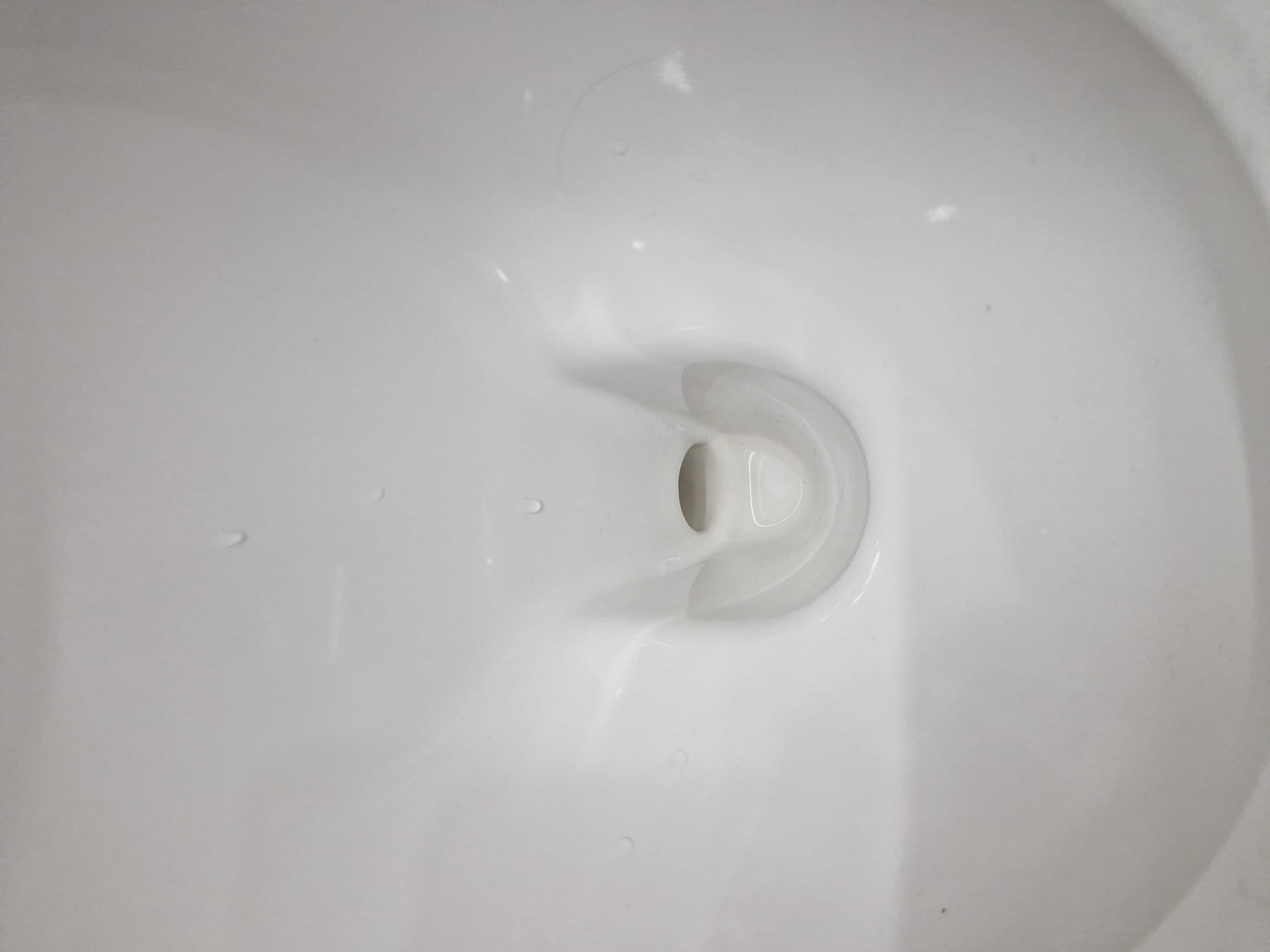

Так ведь, если полностью высосет гидрозатвор писсуара, остальные сифоны ведь опустошаться уже не будут. Верно же? Я недавно заливал в уринал для профилактики жидкого "Крота". Была мысль, что разъело уплотнительные резинки в трубе.

Вадим М написал 19.06.2026 в 17:50
Верно. Но Вы же не пишите, что сифон писсуара опустошается в ноль. Кстати. А уровень воды в водяном затворе Вы как наблюдаете, его прям видно?
Вадим М
Вадим М
Регистрация: 09.03.2011
Сообщений: 9809
20.06.2026 в 00:27:20
pool написал 20.06.2026 в 00:22
Видно. Уходит вода постепенно:10000490871000049088

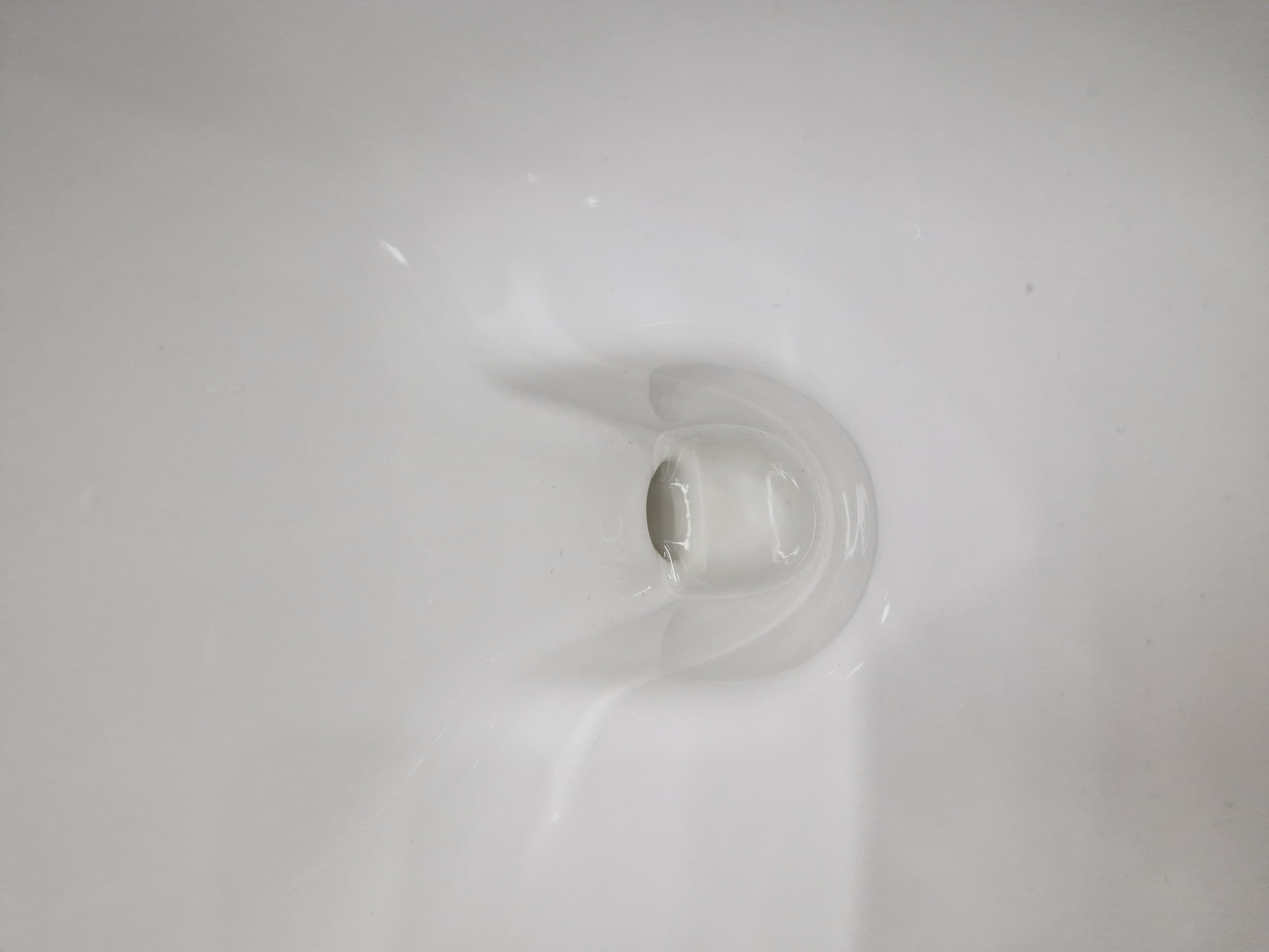

А на каком уровне вода должна находиться штатно? При всех благоприятных условиях. Я полагаю, что чуть выше отверстия (если это и есть гидрозатвор). В то же время, этот уровень может и не являться уровнем гидрозатвора. Сам гидрозатвор может быть в пластиковом сифоне и его уровень может быть недоступен для визуального наблюдения.
Вадим М
Вадим М
Сообщений: 9809
20.06.2026 в 00:59:49
pool написал 20.06.2026 в 00:57
Чуть ниже. Как на втором фото.
Нет, гидрозатвор в сифоне.
Так и есть.

Вадим М написал 20.06.2026 в 00:59
Запаха канализации, как понимаю, не появляется. Напрашивается вопрос. А что Вас тогда, собственно, начало беспокоить?
Вадим М
Вадим М
Сообщений: 9809
20.06.2026 в 01:33:28
pool написал 20.06.2026 в 01:24
Необъяснимое изменение привычной картины. Я же писал о своих опасениях.
