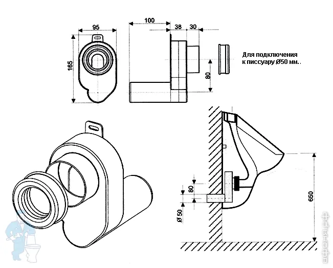

Мишутк написал 22.06.2026 в 12:53 Я не знаю конструкции самого писсуара
Но при этом утверждаете:
 у вас собрана конструкция из двух последовательных гидрозатворов.
Нет там второго гидрозатвора.

Вадим М написал 22.06.2026 в 13:29
Уровни воды в сборке разрисуйте. Без схемы все наши предположения ничего не значат и ни к чему конструктивному не приводят.

image Схема то вот. А уровни гидрозатвора - откуда мне знать - сифон герметично запаян, непрозрачный. Да и снять его проблематично.

Вадим М, если то что вы на схеме показали и фото в начале темы одно и то же, то зеркало воды примерно на уровне верхнего края впуска в сифон. По схеме - это ниже чем все что можно увидеть в писсуаре. Так что вода которую вы видите и называете гидрозатвором который уходит - это просто остатки в керамике, не влияющие на запирающую функцию. Если у вас есть вопросы к законам физики и особенно к сообщающимся сосудам, то можете вооружиться гибким USB-эндоскопом

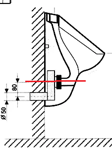

Вот я обозначил красным уровень зеркала воды, которы в течение 5 лет был неизменным, а теперь с изначально такого положения в течение пары часов исходит на нет:
image Законы физики, в моём понимании, как правило, не подвержены сезонным и годовым колебаниям...

Вадим М написал 24.06.2026 в 11:18
Причины подвержены. Забейте, пока нет запаха. Все равно влегкую с причинами вы не справитесь. Возможные я уже ранее перечислил.

24.06.2026 в 14:00:38
Как минимум, надо взять сифон в руки и исследовать именно его. В руках и уровень водяного затвора, и динамика будут наверняка видны глазами. Без вскрытия конструкции что-либо сказать просто невозможно.

pool написал 24.06.2026 в 14:00
Можно в магазине покрутить в руках аналогичный. Посмотреть где внутри перегородки помогает мощный фонарик - как рентген.

Посмотреть что внутри не снимая - поможет бороскоп. Уже писали про это.
Судя по конструкции.... Со снятым писсуаром возможно высота затвора возможно ниже - часть затвора находится в фаянсе.
Проверить просто - налить полный и снять писуар - вода прольется - значит так и есть, как выше написано.

Не двигается. Просто постепенно уходит.
BV написал 24.06.2026 в 14:34
Не находится. Уровень воды (зеркало) никогда полностью не перекрывал отверстие в фаянсе, которое круглое и прямое.
Писсуар прикручен к стене винтами и край герметизирован, пусть и не МС-полимером, но хорошим силиконом. Да и непросто это - налить полный писсуар воды и тут же снять его, при этом фиксируя потоки ))
