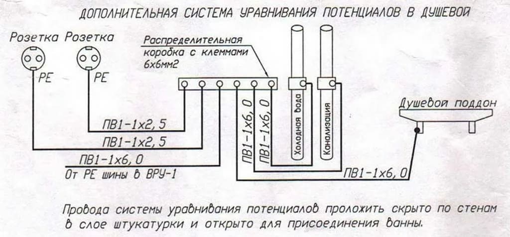

Есть кофемашины которые подключаются к ХВС дома. У нас вот насосная ХВС стоит в 100 метрах от трансформаторной подстанции и естественно имеет своё заземление. Поэтому между заземлителями а следовательно между РЕ в розетке и холодный трубе будет возникать разница потенциалов.
Да да, кофе машины подключают не иначе как медной трубкой!!!))))
Ваш опыт по антенным усилителям тут совершенно не подходит)
Aтос написал 30.06.2026 в 04:33
Постоянная или при переключенияи/отключении или при молнии, но будет. Лучше установите СУП.
Да да, владелец кофе машины пойдет в подвал дома... Пустит по периметру стальную полосу 50х4, от нейтрали ВРУ, приварит шпильки к полосе и все трубы хомутами посадит на эту полосу.
Aтос, вы хоть чуток голову включайте, прежде чем писать.
Это ваша фантазия. Вполне достаточно хомутик с трубы ХВС соединить с желтозеленым проводком в щитке. Во многих домах ДСУП предусмотрена проектом

Вы запутались... Говорили о СУП и вдруг стали говорить о ДСУП))) Или просто не понимаете разницу...
Есть кофемашины которые подключаются к ХВС дома. У нас вот насосная ХВС стоит в 100 метрах от трансформаторной подстанции и естественно имеет своё заземление. Поэтому между заземлителями а следовательно между РЕ в розетке и холодный трубе будет возникать разница потенциалов. Постоянная или при переключенияи/отключении или при молнии, но будет. Лучше установите СУП.
И при чем здесь заземление ТП? Ну к слову... Насосная, или трубы от нее должны быть подключены к ОСНОВНОЙ СИСТЕМЕ УРАВНИВАНИЯ ПОТЕНЦИАЛОВ ДОМА.
И РЕ в розетке быть не должно, если нет СУП, и еще ДСУП.
А "хомутик" к трубе - это уже ДОПОЛНИТЕЛЬНАЯ (к основной) СИСТЕМА УРАВНИВАНИЯ ПОТЕНЦИАЛОВ.
Так где фантазии? Тема не раскрыта..)
