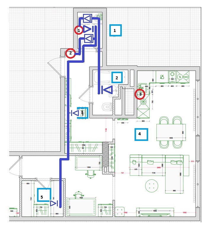

Сервер - по сути домашний сервер, реализованный либо через ПК, либо через небольшой сервер (хомлаб, если известно) + какое-нибудь NAS хранилище. Повторюсь, пока сложно сказать какие разыграются аппетиты.
Если аппетиты разыграются, тогда в серверной и кондей может понадобиться.

Пытки автора темы продолжаются третьи сутки ... SORRY ...
akcel322 написал 06.07.2026 в 17:40
Это квартира в МКД в башне на 23 этажа. Высота и устройство вентиляционных стояков не известна, к сожалению (нужно узнавать у УК?)
На 23-м этаже или дом в 23 этажа ??? Или же этажей больше чем 23 а Ваша квартира на 23-м этаже. Не нужно точно, нужно чисто для понимания ...
В таком случае мощность до квт-а вполне значение от которого можно отталкиваться
Сервер будет находиться в шкафу, вытяжка будет просто забирать из него воздух сверху (как это реализовать другой вопрос, на данном этапе просто заложить возможность). Как считать какой объем воздуха нужно забирать в таком случае?
Ничего сложного. Сделать нишу для оборудования так чтобы было свободное пространство вокруг этого оборудования. Сверху подвести воздуховод для того чтобы вытягивать воздух из этой ниши. Можно сделать что-то типа бокса, но обязательно внизу сделать сетки для перетока воздуха из вне в этот бокс. Так же если этот бокс будет стоять в шкафу то и в него должен быть доступ воздуха. Иначе вентиляция сервера будет ухудшена ...
Прачечную не рассматриваем, вытяжка находится прям в ней и с ней вопросов в целом нет. Уточнил, если вдруг одного вент канала не будет хватать (учитывая про какие объемы воздуха вы говорите).
Вы погорячились. Насколько сталкивался с бытовым оборудованием то в нем ну очень редко встречалось оборудование со встроенным вентилятором. И даже если и встречалось то этот вентилятор был осевым и по напору он ну очень слабенький. То же самое твориться и с промышленным оборудованием. Поэтому нужна документация на оборудование чтобы понимать сколько воздуха удалять надо..
Что касается как и что объединять - я Вам уже писал выше. А сделать возможно так - гардероб + прачечная + сервер На сервер - расход постоянный. Прачечная - когда не работает минимальный расход в нее и вытяжка из гардеробной. Прачечная в работе - гардероб не обслуживается, клапан в него перекрыт и стояк обслуживает прачечную и сервер .
Все очень просто.
И повторюсь, если есть документация на оборудование прачечной или ссылка на оборудование - плз, прикрепить ...
От строителей не бризер, а отверстие, бризеры будут устанавливаться мной самостоятельно (еще не выбрал даже какие)
на производительность более чем 100 кубов у Ксиоми машинки есть
Необходимо обязательно сделать принудительную вытяжку для серверной и прачечной, может мою схему как то пересмотреть?
выше предлагал

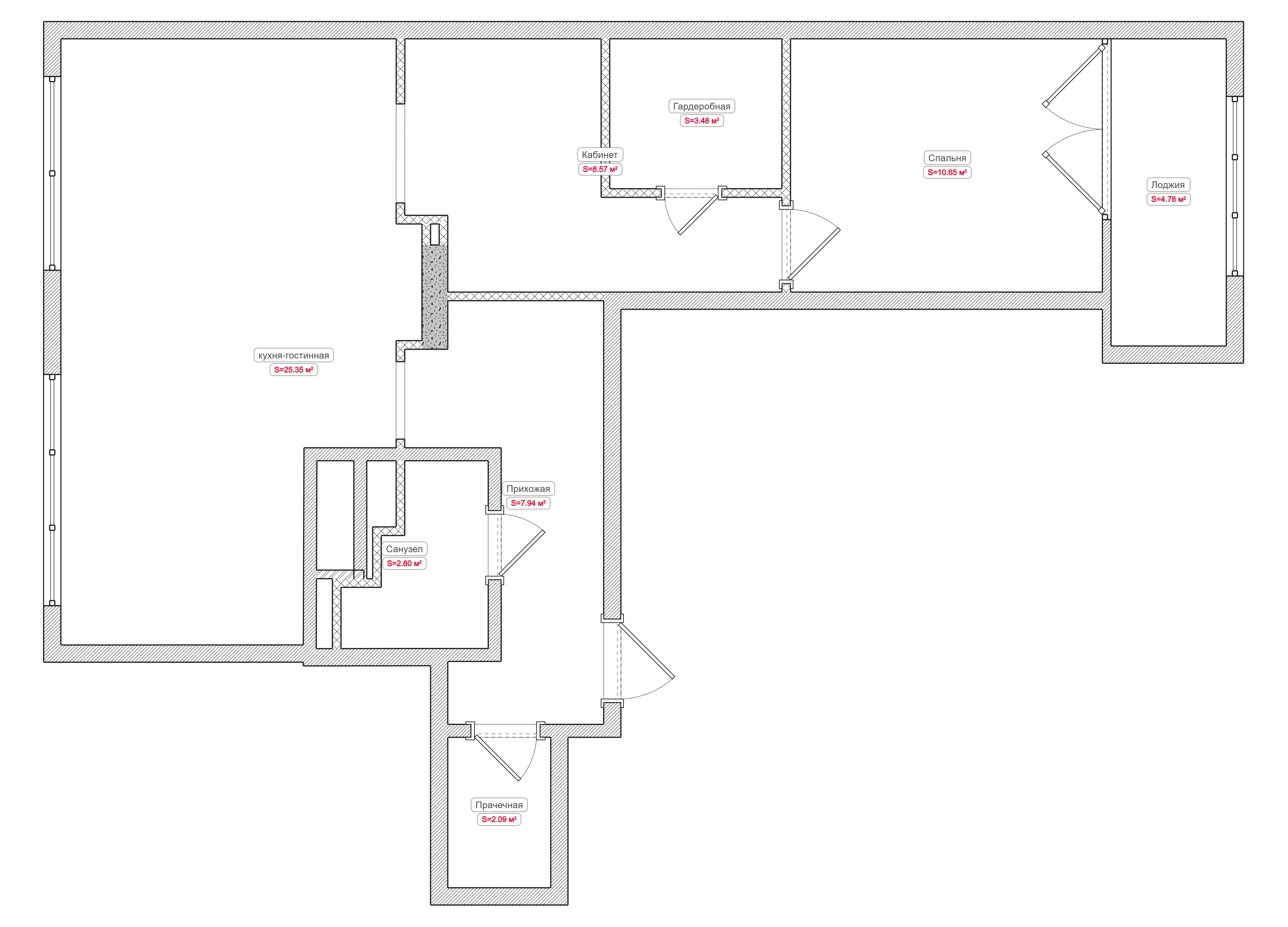

Хорошо, вы предлагаете выводить воздух в прачечную из серверной и гардеробной. Проблема такого решения в том, что будут перекрестия вент каналов (это проблема? наверное да, т.к. опуск потолков увеличивается). Поэтому я рассматривал вывод в вытяжку 2.
Для справки: объем санузла 9м3, объем гардеробной 10.5 м3. Объем шкафа с серверной (оцениваю) 0.81 м3. Прикладываю план комнатPlan Image 3.0 #6961797 2026-07-07 05.10

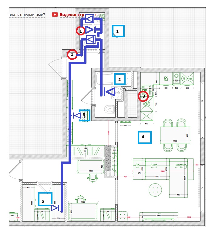

СОРРИ, но я такого не предлагал. см. рисунок. Это схемка которую предлагаю. В ней еще надо поставить пару-тройку клапанов чтобы ее впоследствии к нормальной работе и все. Все что касается - это отдельно
Вы писали что типа испортится дизайн. Все правильно. Но в данном варианте испортиться совершенно немного только прачечная.
А если поменять местами точку выброса воздуха из прачечной и санузла то перехлеста возможно избежать
И в данном варианте вентиляторы "тарахтелки" (типа накладные) не пройдут. Нужны нормальные центробежные вентиляторы.
И то что прачечная названа прачечной - вполне нормально. Главное понятно назначение помещенияc4f64

Насчет перехлестов..... и вообще...
Обычно когда делают нормальную взрослую вентиляцию:
  1. Делают проект.
  2. Ставят расходы на решетках и сечения/диаметры.
  3. Обсчитывается в программе - и она показывает где недопустимая скорость воздуха (шум, потери) - увеличить сечения, ну или напор вентилятора маловат с учетом потерь напора в сети. Проектировщик корректирует проект. Программа показывает - все ОКЕЙ.
  4. Потом оцинковку заказывают на заводе, потом монтирует.
  5. Настраивают клапаны по анемометру на проектные расходы.
Так вот в местах перехлестов воздуховоды можно сплющить и сделать размеры не 1/4 например, а 1/8. На заводе сделают детали и переходы с одной формы воздуховода на другую.

Ким, Вашу схему вижу, в целом выглядит неплохо, прачечную не жалко Подскажите, пожалуйста, с чего и как вести расчет? Я на ютубе видел пример подобного расчета, там исходными данными были объемы удаляемого воздуха, но как этот объем рассчитать? И достаточно ли этих данных для расчета? И в какой последовательности и что нужно считать? И как настраивать данную систему? Благодарю

А если так сделать то и перехлеста не будетc4f64 1111
