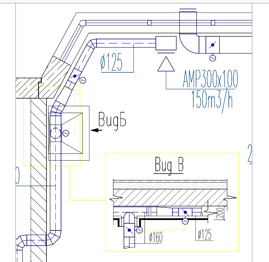

Нашел в архиве у себя вариант для кухни. Тот что описал выше. В том числе и его работа Смысл работы такой какой бы делал 24.04.2014

Ким, Вашу схему вижу (без перехлестов даже лучше, но нет проблем с тем, что воздух будет выходить в другое отверстие?), в целом выглядит неплохо, прачечную не жалко Подскажите, пожалуйста, с чего и как вести расчет? Я на ютубе видел пример подобного расчета, там исходными данными были объемы удаляемого воздуха, но как этот объем рассчитать? И достаточно ли этих данных для расчета? И в какой последовательности и что нужно считать? И как настраивать данную систему? Благодарю

Как считать - написал выше. Нового ничего не добавлю. Может только если в некоторые помещения уменьшил бы расход. Допустим, в прачечную. В серверной даже если там и будет стоять компьютер то расход бы не уменьшал. Пусть лучше будет больше удаляемого воздуха чем меньше. А гарантированное питание нужно.
Кто Вам будет делать все это ??? Просто без минимального понимания как будут управляться клапана на кухне - такой вариант как на рисунке делать не то что не желательно, просто можно не сделать как он должен работать. Тот человек которому предлагал схему прожил в квартире почти 10 лет , все работало и продал ее в таком виде. А почудили с вентиляцией у него прилично.
Так что вроде все данные есть, как для воздуховодов так и для подбора вентиляторов.
Примерно так ...

Назначать форму и сечение, проверять скорость по таблицам или калькулятору.
akcel322 написал 07.07.2026 в 16:47
Расходы - дроссели, если будут по анемометру.

Ким написал 07.07.2026 в 19:18
Я сам буду это делать. Делаю ремонт на своей квартире без опыта, поэтому и спрашиваю как сделать.
Управление будет через умный дом, канальные вентиляторы (я смотрел Soler&Palau, там вроде 2 скорости есть, поэтому управлять не составит проблем. Если не обойтись без плавного регулирования - это тоже решаемо, но надо изучать).
Упростить систему до обычного обратного клапана удовлетворительно? Т.е. схема такая: выход вентиляции, после него тройник, одна часть через обратный клапан на общедомовую вытяжку (естественная тяга, если это нормальный вариант), другая часть (возможно тоже нужен обратный клапан, не знаю) канальным вентилятором забирает воздух над варочной панелью при необходимости

akcel322 написал 08.07.2026 в 06:32
понятно.
становиться все более понятно. Вкл/Откл/переключить скорость - насколько слышал - не столь сложное переключение для умного дома. Что же касается плавного регулирования то для вентиляторов S&P двух скоростных это не нужно. Но и такое регулирование так же не проблема для умного дома. Насколько слышал управлять 0-10В вполне реально.
Плавное регулирование в схеме, как вариант, предлагал для клапанов на кухне. (отдельный рисунок в постах) Но это было просто предложение и притом из серии не дешевых Но вариант реально рабочий. Обратными клапанами здесь не обойтись. В крайнем случае придется ставить регулирующий клапан на вытяжку из зоны кухни и делать работу зонта на постоянку. Насколько понимаю Вы хотите воплотить вариант с обратным клапаном для ВЕ. С вентилятором это не пройдет ...
как и предполагал про вариант который здесь не единожды описывался. Таким образом как написали - работать будет пока оська клапана не покроется жиров (парами жира). Да и достанет ОК хлопанием при отключении вентилятора

Ким,  Благодарю за помощь, осталось пару вопросов:
  1. Вы говорите про регулируемые заслонки, но я этот вариант не хочу рассматривать, т.к. ремонт сильно ограничен по бюджету, особенно с учетом предложенной вами схемы, где появляется 3й канальный вентилятор, изначально я рассматривал 2.
  2. Что означают значения объема забираемого воздуха? Например, 150 кубов для серверной это как правильно интерпретировать?
Ким написал 08.07.2026 в 11:23
Вот тут не понял вас, можно поподробней объяснить
  1. Возможно ли рассматривать только пластиковые воздуходувы? Их просто купить в моем случае, да и сильно дорого они не стоят, что тоже положительно для моей ситуации

akcel322 написал 08.07.2026 в 13:18
Не обязательно с автоматикой. Можно с ручным управлением. Но без них будет невозможно настроить всю систему.
Вынимается за минуту, протирается бензином за пять минут, ставится за минуту. Или новый кружок - стоит копейки, только места посадки оси протереть.
При включении вытяжки один раз хлопает - типа ответ системы - клапан закрыт)
Реально не напрягает. Ну и звук хлопка можно сделать тише.
