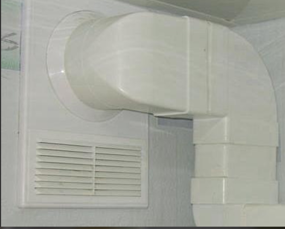

3 вытяжных канала распределено так: 1 - вытяжка прачечной (застройщик предполагает это вторым санузлом, я переделал на прачечную) 2 - вытяжна основного санузла (как говорил, застройщиком была проложена труба до большего санузла) 3 - общедомовая вытяжка, но в УК сказали, что можно ее использовать дополнительно для вытяжки над варочной поверхностью, только необходимо оставить доступ к общедомовой. Выслали вот такую фотографию для примера (мне вариант не подходит, т.к. кухня будет под потолок) Вытяжка
примерно так и предполагал Что касается кухни то можете делать тот вариант что сами написали. И если правильно его понял этот вариант не раз здесь описывали.
И снова повторюсь - главное это обеспечить все это притокрм.
