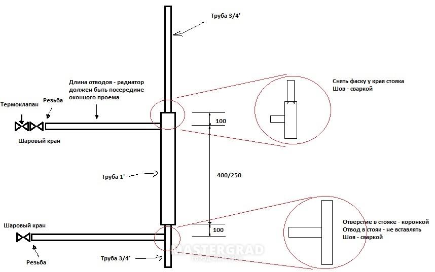

Freeland,  Я думаю, что Вы меня неправильно поняли. Указанный расход это расход по стояку, а не через радиатор. Он задаётся, а расход через радиатор рассчитывается. Первая слева вертикальная трубка на картинке - байпас. https://mastergrad.com/forums/t329611-kak-pravilno-podklyuchit-bimetallicheskiy-radiator-2/?page=13#post7382183

И наконец схема с "раздутым" байпасом. В общем, я забацал байбас и кусок стояка аж 50мм (dT 50, расход 0.1). Результаты интересные. Течение устойчивое, красивое. inch_big_room__new_design_100g_50grad_1 inch_velocity_big_room__new_design_100g_50grad_1 Мощность 885Вт. Для тех же условий я посчитал зауженный байпас. Как я уже писал, в этом случае реализуются разные течения. Как правило на вид кривые, косые. Всего четыре результата по мощности: 762, 769, 957, 888 Вт. Лучший результат на картинках ниже big_room__new_design_100g_50grad_3 velosity_big_room__new_design_100g_50grad_3 То есть нижняя подача с зауженным байпасом в принципе позволяет выйти на более эффективное течение, чем нижняя подача с раздутым байпасом. Проблема в том, что это течение может реализоваться, а может и не реализоваться. Возможно установка удлинителя потока поможет. Надо разбираться.
изображение_2026-08-12_100426157 ____________ Поясните пожалуйста какие значения в расчете брали расхода по стояку и через радиатор? Рассчитывали подачу по стояку снизу? Уширение байпаса брали какое? dn50 ?
Учитывали ли эффект Бернулли?
Какую конфигурацию байпаса использовали? Такую как на рисунке ниже?

Freeland написал 12.08.2026 в 10:11
Вентури всё же.
Вверху хоть обрасширяйся - скорость и так околонулевая. А нас интересует разность квадратов скоростей.
как на рисунке ниже
Где коническое расширение внизу? Это критически важный элемент, чтобы кинетическая энергия преобразовалась в потенциальную, а не в тепловую на турбулентности. Да и вверху лишним не стало бы.

ВТБ! написал 12.08.2026 в 10:29
А конкретнее в цифрах, а не в попугаях? По стояку скорость примерно не меньше 0,5 м/с
Может вы скорость в таких единициах измеряете? Нормальные же люди измеряют скорость в метрах в секунду. Не у всех же как у вас квадратные колеса.
Обойдемся без ваших сферических коней.

Freeland написал 12.08.2026 в 10:46
И причём тут единицы измерения?
Расширение более двух ступеней практически бесполезно. Хорошо третья ещё даст эффект в десяток процентов. Вы же предложили скакнуть с Ду20 до Ду50.
Незнание физики делает Вашу жизнь полной магии.
