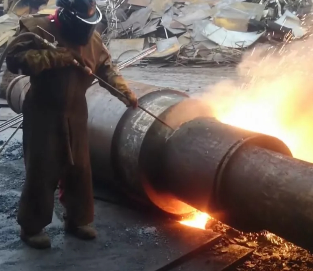

BV написал 14.07.2026 в 15:42
Вариант горелки - кислородное "копье".
https://svarka-rnd.ru/catalog/rezaki/kislorodnoe-kope-d16-mm-l-3000-mm/
Надставить 3метра до 5м - не проблема - резьба, муфта....
Даже если сетка с арматурой толщиной в руку - не проблема. Легко порежет.
Screenshot_20260714-194537
Кирпич бы не потек)
