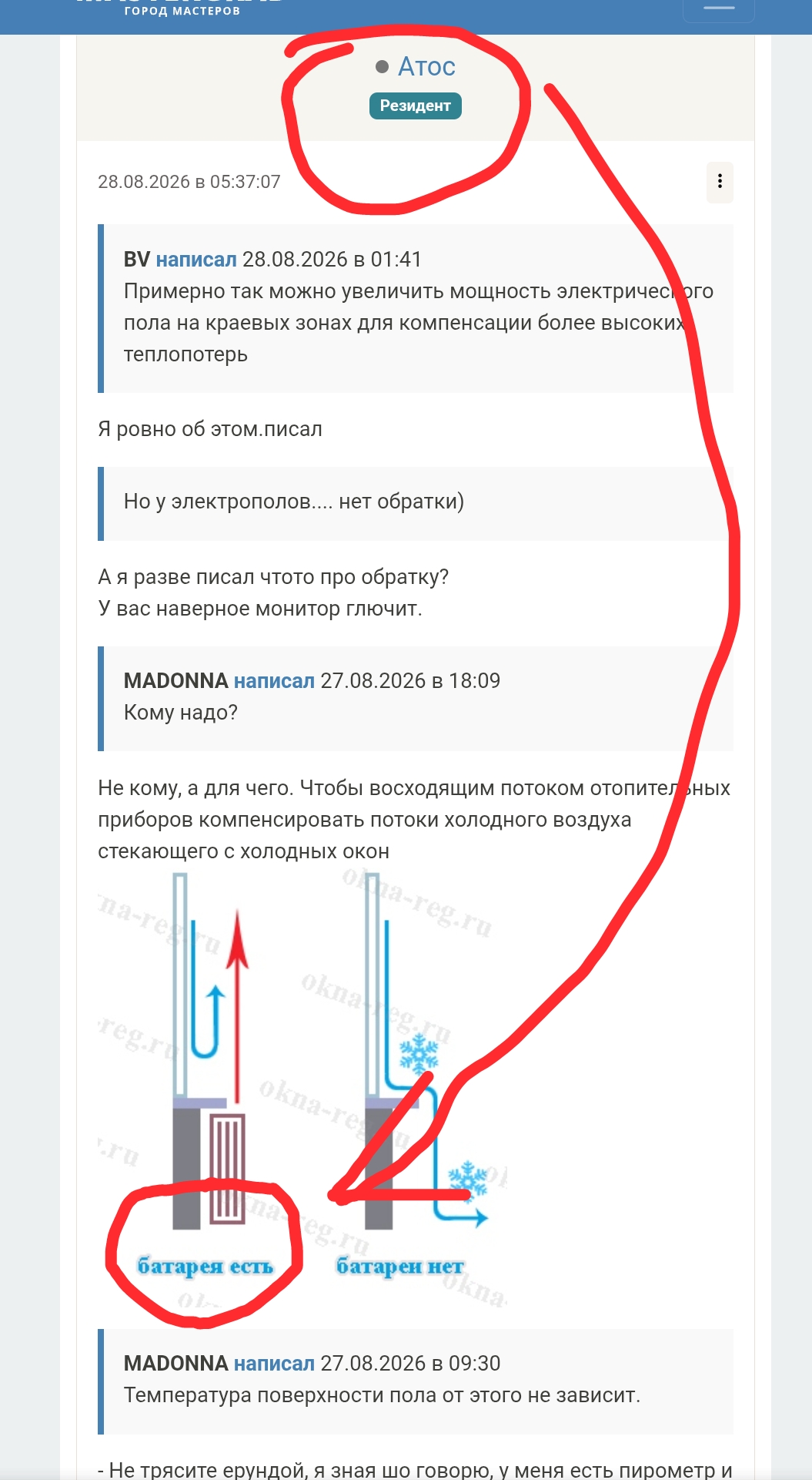

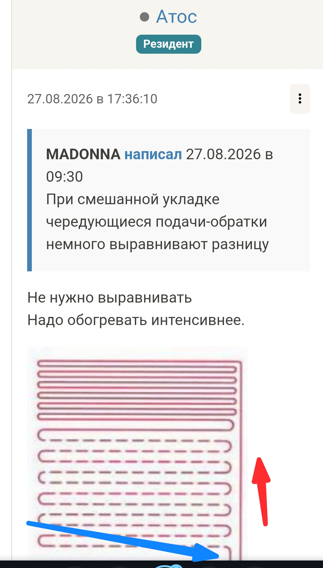

BV написал 28.08.2026 в 01:41 Примерно так можно увеличить мощность электрического пола на краевых зонах для компенсации более высоких теплопотерь
Я ровно об этом.писал
Но у электрополов.... нет обратки)
А я разве писал чтото про обратку? У вас наверное монитор глючит.

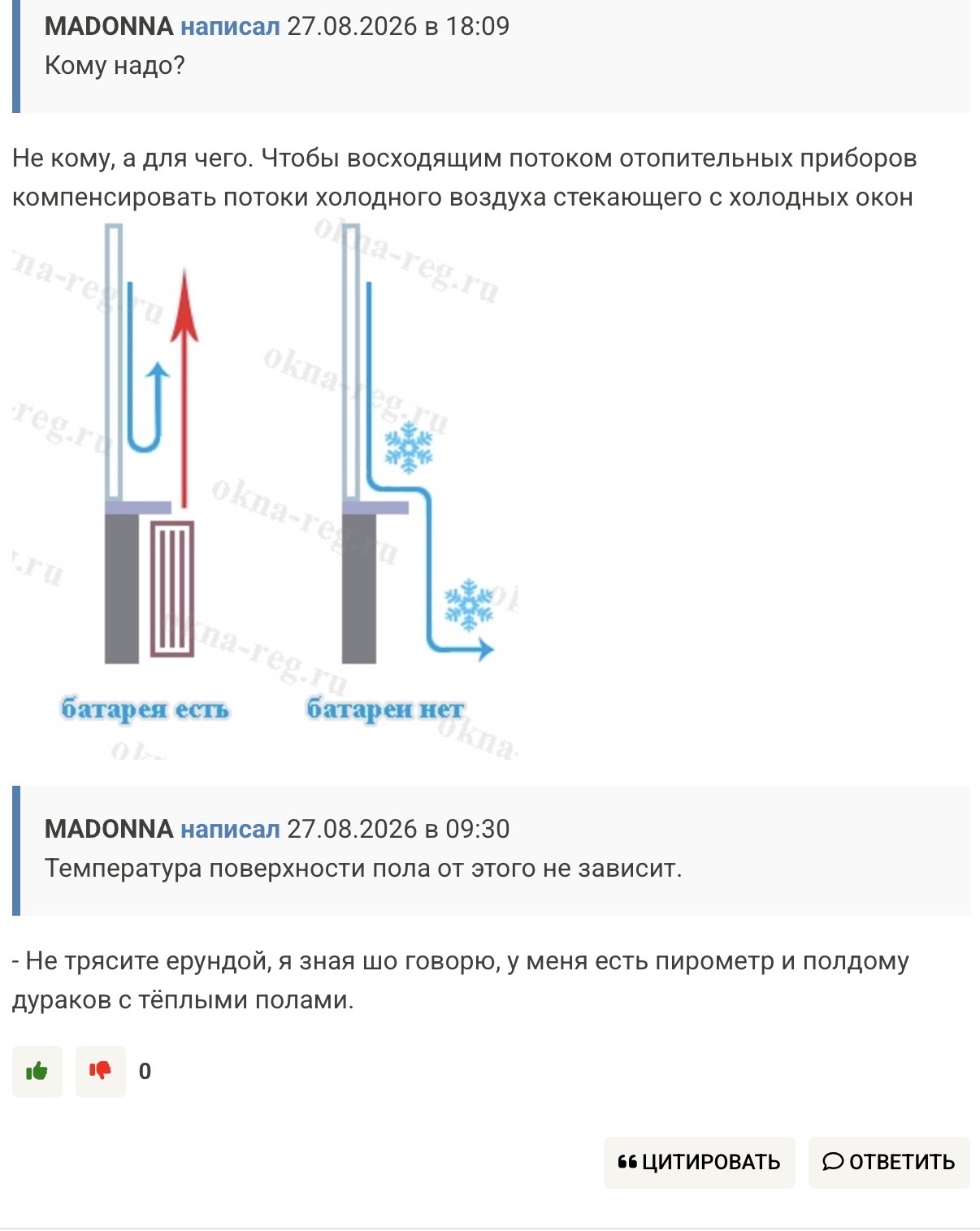

MADONNA написал 27.08.2026 в 18:09 Кому надо?
Не кому, а для чего. Чтобы восходящим потоком отопительных приборов компенсировать потоки холодного воздуха стекающего с холодных окон Конвекция
MADONNA написал 27.08.2026 в 09:30 Температура поверхности пола от этого не зависит.
- Не трясите ерундой, я зная шо говорю, у меня есть пирометр и полдому дураков с тёплыми полами.
Сообщений: 138253
28.08.2026 в 08:25:50
Aтос написал 28.08.2026 в 05:37

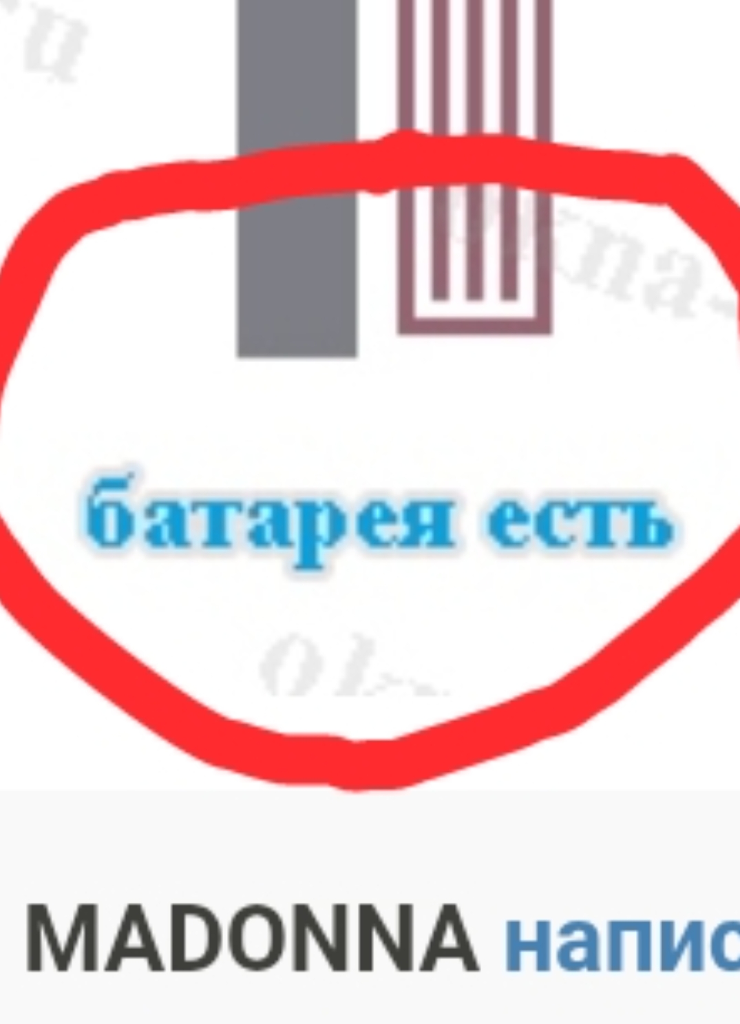

У вас в голове глючит: Screenshot_20260828-082117
Так это не про теплый пол - на вашем рисунке по русски написано БАТАРЕЯ ЕСТЬ)
Точно дураки, если такого дурака пускают в квартиру)

BV написал 28.08.2026 в 08:25 Так это не про теплый пол - на вашем рисунке по русски написано БАТАРЕЯ ЕСТЬ)
Я разместил рисунок со схемой укладки без указания какой там пол: электрический или водяной. Про "обратку" и "БАТАРЕЯ ЕСТЬ)" это ваши галлюцинации.

У вас точно серьезные проблемы с содержимым вашей головы:
Screenshot_20260828-092520
И крупно, а то вдруг очки где позабыли:
Screenshot_20260828-092722

Все таки у вас монитор глючит На картинке которая предназначалась не вам две надписи вы почемуто увидели одну. На рисунке с раскладкой теплового шнура не выделено цветом начало и конец, с чего вы вдруг взяли что это раскладка именно водяного пола. а не электрического. У водяных обозначают цветом начало и конец к в проекте у ТС

На рисунке с раскладкой теплового шнура не выделено цветом начало и конец, с чего вы взяди что это раскладка именно водяного пола
У кабеля теплого пола только один подвод - они двухжильные.
Когда-то давно были одножильные. Сейчас нет. Разве что для заливки бетона зимой.

Не даст теплый пол без радиатора восходящего потока снизу вверх по окну. Это ваши фантазии из-за незнания предмета. Даже если сделать петли почаще и пол погорячее... все равно останется стекающий холодок - пяткам жарко, а щиколоткам холодно - если мороз и окна так себе.
