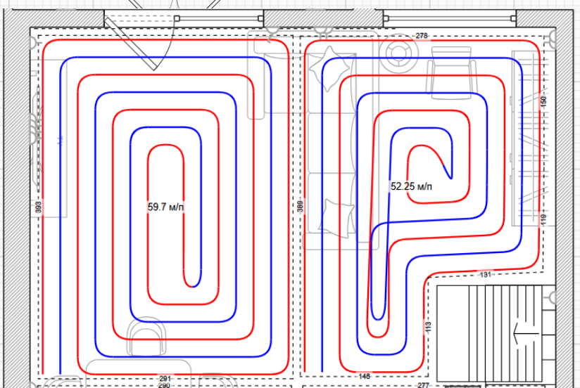

Речь о стабильности давления воды и взаимовлияния потребителей в одном холле одного этажа - 2...6 квартир.
То же самое касается общего коллектора отопления на эти квартиры... На бумаге все красиво и еслиб все ремонтники квартир былиб инженерами и думали что творят...
А на практике... Неделю была встреча с гл. инженером одного огромного ЖК по вопросам шума от канализации на тех этаже. В присутствии владельца квартиры - заказчика.... ГИ включил шумомер на телефоне рядом с трубой канализации прямо под квартирой - стрелка показала 60 дб и далее на голубом глазу изрек ни разу не смутившись "вот если бы было 300дб - в квартире было бы слышно". Мы переспросили "" Вы не ошиблись в цифре?" Ответил: "Нет, 300 децибел"
Писец.)

Снимок экрана 2026-08-26 140702
Так можно раскладывать электрические теплые полы, да и то не желательно.
Сообщений: 139474
26.08.2026 в 14:41:32
Aтос написал 26.08.2026 в 14:10
Идиотов в мире хватает, но чтоб такие!? Наверное врядли найдутся) Это про левый рисунок, а про правый промолчу....)
fillei
fillei
Регистрация: 11.08.2021
Омск
Сообщений: 11
26.08.2026 в 16:37:15
BV написал 26.08.2026 в 14:41
Идиотов в мире хватает, но чтоб такие!? Наверное врядли найдутся) Это про левый рисунок, а про правый .....
Я там выше написал - скинул для примера, так рисует remplanner. По факту петли отрисованы в snail.
Сообщений: 139474
26.08.2026 в 21:36:28
Я про идею Атоса с электро полами)))

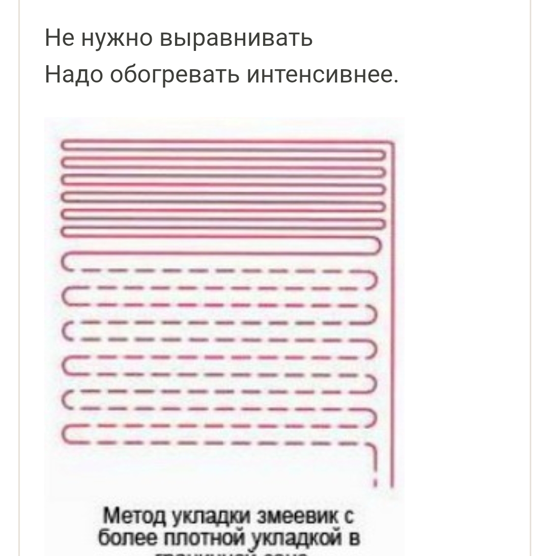

Aтос
Aтос
Регистрация: 20.04.2009
Ближневосточное замкадье.
Сообщений: 4250
27.08.2026 в 06:14:06

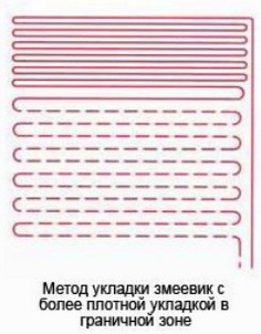

Поясняю. Электрический тёплый пол имеет равномерную теплоотдачу как в конце так и в начале теплового шнура. Поэтому его можно раскладывать как змейкой так и улиткой, теплоотдача булет равномерной. У водяных полов температура по мере движения снижается.. Комната охлаждается неравномерно у окна больше у внутренних стен меньше. Поэтому подача теплоносителя должна начинатся у окна . и желательна укладка с малым интервалом. Еще лучше отдельный контур у окон. d21c591d96b29fe0b7f562b41cef53f1 (1)

MADONNA
MADONNA
Домохозяйка
Регистрация: 22.04.2018
Надмосковье
Сообщений: 15529
27.08.2026 в 09:30:23
Aтос написал 27.08.2026 в 06:14
Поясняю. Электрический тёплый пол имеет равномерную теплоотдачу как в конце так и в начале теплового .....
Сразу видно человека не имеющего никакого опыта с тепполами. При смешанной укладке чередующиеся подачи-обратки немного выравнивают разницу между подающей и обратной трубой, а в приведенной тобой схеме разница температуры поверхности на входе и у окна будет 10+ градусов, дичь.

Aтос
Aтос
Сообщений: 4250
27.08.2026 в 17:36:10
MADONNA написал 27.08.2026 в 09:30 При смешанной укладке чередующиеся подачи-обратки немного выравнивают разницу
Не нужно выравнивать Надо обогревать интенсивнее.

MADONNA
MADONNA
Домохозяйка
Надмосковье
Сообщений: 15529
27.08.2026 в 18:09:44
Aтос написал 27.08.2026 в 17:36
Кому надо? Неграмотному управдому? Теплый пол комфортен когда он одинаковой температуры, не пытайся спорить о вкусе устриц.

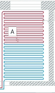

Сообщений: 139474
28.08.2026 в 01:41:37
А вы оп чём?
Глаза разуйте и посмотрите левый рисунок)
Именно так, дичь. Но снизить перепад Т можно увеличением скорости в петлях. Естественно есть пределы. Но так конечно никто не укладывает трубы.
Screenshot_20260828-013647
Примерно так можно увеличить мощность электрического пола на краевых зонах для компенсации более высоких теплопотерь Но у электрополов.... нет обратки)
Температура поверхности пола от этого не зависит.
Если более точно - все же немного зависит - например сквозняк от форточки, и сильно зависит от финишного покрытия - плитка/ламинат
