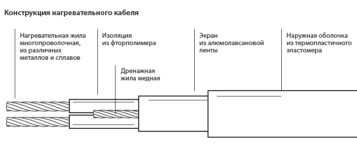

Действующие гигиенические нормативы устанавливают предельное значение индукции магнитного поля частотой 50 Гц в жилых, детских и школьных помещениях на уровне 5 мкТл. Таким образом, одножильная система с показателем 0,2–0,4 мкТл укладывается в этот норматив примерно в 12–25 раз
Для особо лопоухих маркетолого придумали заварачивать двухжильный кабель в фольгу и добавлять туда ....дренажную жилу.
Комментарии для таких....
Это более относится к кабелю с витыми парами - STP.
Для кабеля ТП - экран - безопасность при пробое изоляции, чтобы не устроить электропол с потенциалом на нем относительно других участков пола, конструкций здания, смеситель, быть техники и тд.

BV написал 28.08.2026 в 11:58 Комментарии для таких.. Это более относится к кабелю с витыми парами - STP.
Снимок экрана 2026-08-28 131842 Алюминиевая фольга защищает от ЭЛЕКТРИЧЕСКОГО поля В то время как кабель создаёт МАГНИТНОЕ переменное . Но для дуралеев есть универсальное слово ЭЛЕКТРОМАГНИТНОЕ поле
Для обогрева труб и антиоблителительных систем третья жила это нормально, но в жилом доме это для того чтобы взять денег.
То есть пробоев изоляции не бывает в жилом доме?)

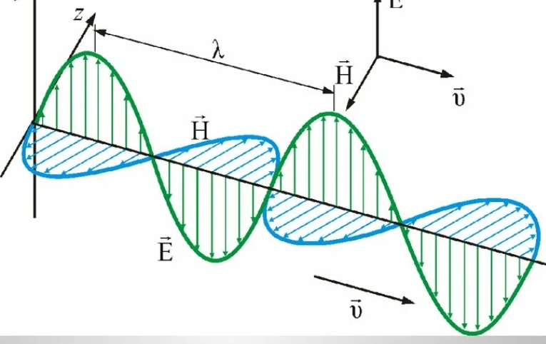

Ну да. И физику придумали дуралеи) Screenshot_20260828-141717

На картинке векторы Магнитного и Электрического полей это разнае поля.
  • Электрическое поле — это область вокруг электрического заряда, где на другие заряды действует сила. Его создают неподвижные или движущиеся заряды. Характеризуется вектором напряжённости E⃗\vec{E}E, единица измерения — вольт на метр (В/м) или ньютон на кулон (Н/Кл).
  • Магнитное поле — это поле, которое действует на движущиеся заряды и на тела, обладающие магнитным моментом. Создаётся движущимися зарядами (током), постоянными магнитами, а также переменными электрическими полями. Характеризуется вектором магнитной индукции B⃗\vec{B}B, единица измерения — тесла (Тл).
От магнитного поля защищает Магнитный экран (из стали железа но лучше пермаллоя) От электрического поля защищают Электрический экран (из немагнитного материала медь, люминь) Что непонятно то это физика 8 класс

Aтос написал 28.08.2026 в 14:44
На картинке векторы Магнитного и Электрического полей это разнае поля. Электрическое поле — это .....
Когда наш ученый дойдет таки до восьмого класса - он узнает цитата: Когда переменное электромагнитное поле распространяется в пространстве, оно превращается в электромагнитную волну.
BV написал 28.08.2026 в 14:17
Таки вы ее и не знаете.
Для домохозяек не знакомых с физикой поясню - эм поля двух близко расположенных проводников взаимно компенсируются,
Ага, в альтернативной физике для проводазвонов. Главное картику красивую вставить. Как со щитовой.
