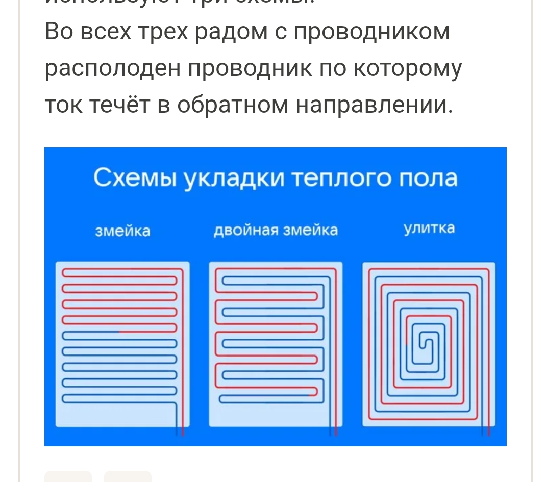

BV написал 28.08.2026 в 11:52 Для домохозяек не знакомых с физикой поясню - эм поля двух близко расположенных проводников взаимно компенсируются,
Существенным условием является то что направление тока в этих проводниках должно быть противоположным.
При раскладке теплого пола обычно используют три схемы. Во всех трех радом с проводником располоден проводник по которому ток течёт в обратном направлении.
Снимок экрана 2026-08-29 065336

Screenshot_20260829-170004
Зачем для проводов картинка для водяных полов?)
BV написал 29.08.2026 в 17:01 Зачем для проводов картинка для водяных полов?
Так понятнее?

Aтос,  Нормальные люди используют нормальный двухжильный кабель и не используют ни одну из этих схем.
Так понятно?
