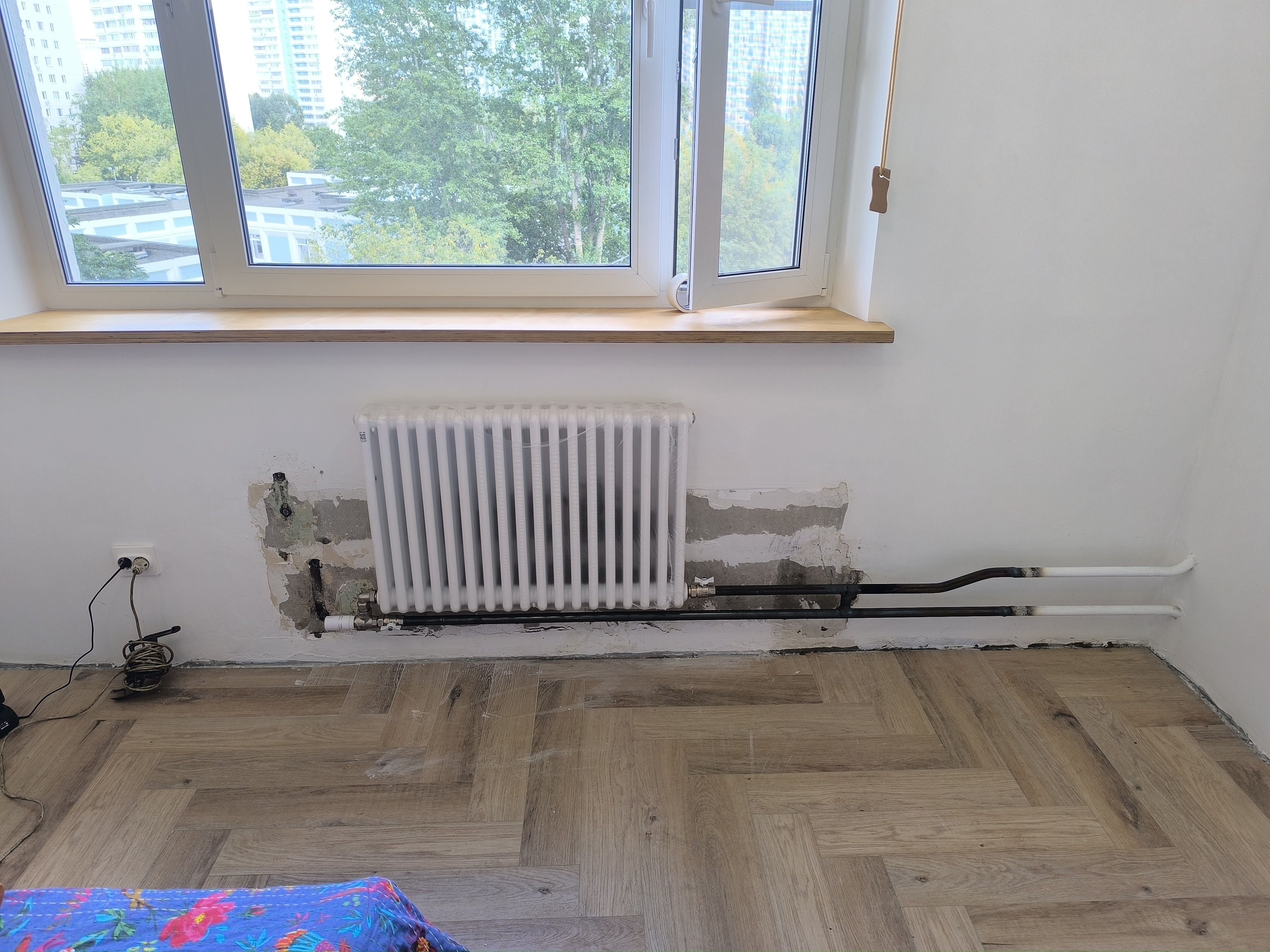

Трубчатые выигрывают у конвектора по комфорту при высокой Т за счет большей доли лучистого тепла при равной теплоотдаче.

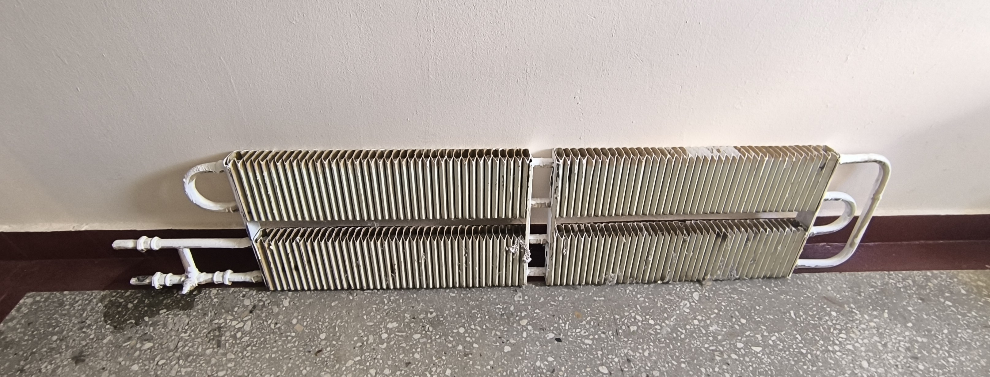

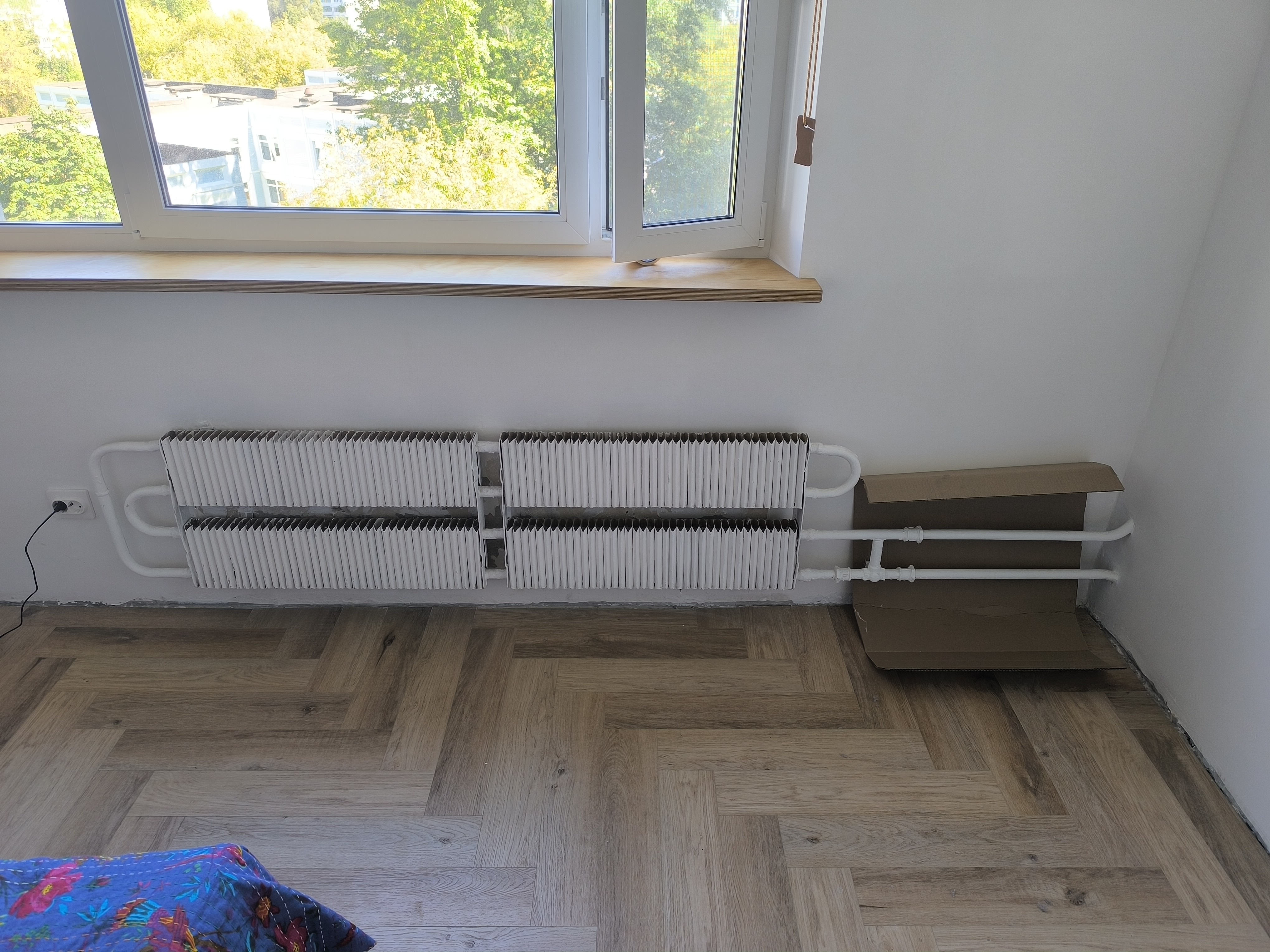

BV написал 28.08.2026 в 12:07
Не с той стороны копаете)
22й этаж при однотрубке и нижней подаче?) действительно не стой стороны)
1000030809
ноль претензий по теплу 2000х500, есть небольшие претензии по внешке, но это 6й этаж из 12ти
Сообщений: 138048
28.08.2026 в 12:23:38
Олегович написал 28.08.2026 в 12:16
В КОПЭ - одна зона?
Если совсем беда и УК положила болт на систему... некоторых домах 20+ этажей есть транзитный стояк нижней зоны. Если не хулиганить по гидравлике - то это может оказаться выходом.
Про именно КОПЭ - не знаю, и на фото транзитного стояка не видно.
Как из него воздух выковыривать?
Когда раньше жил в панельке и было холодно - мне сварили примерно такое же (ребра - пластины, не ромбики), но 2.5 метра. И система была - двухтрубка.... убитая... А на кухне пришлось врезать изгибом стояка.
А были как раз ромбики 10см высотой... в один уровень - просто одна труба с насаженными ромбиками..... ну иногда грела весной, когда кому то было жарко и он закрывал кран) Но зимой было холодно.
