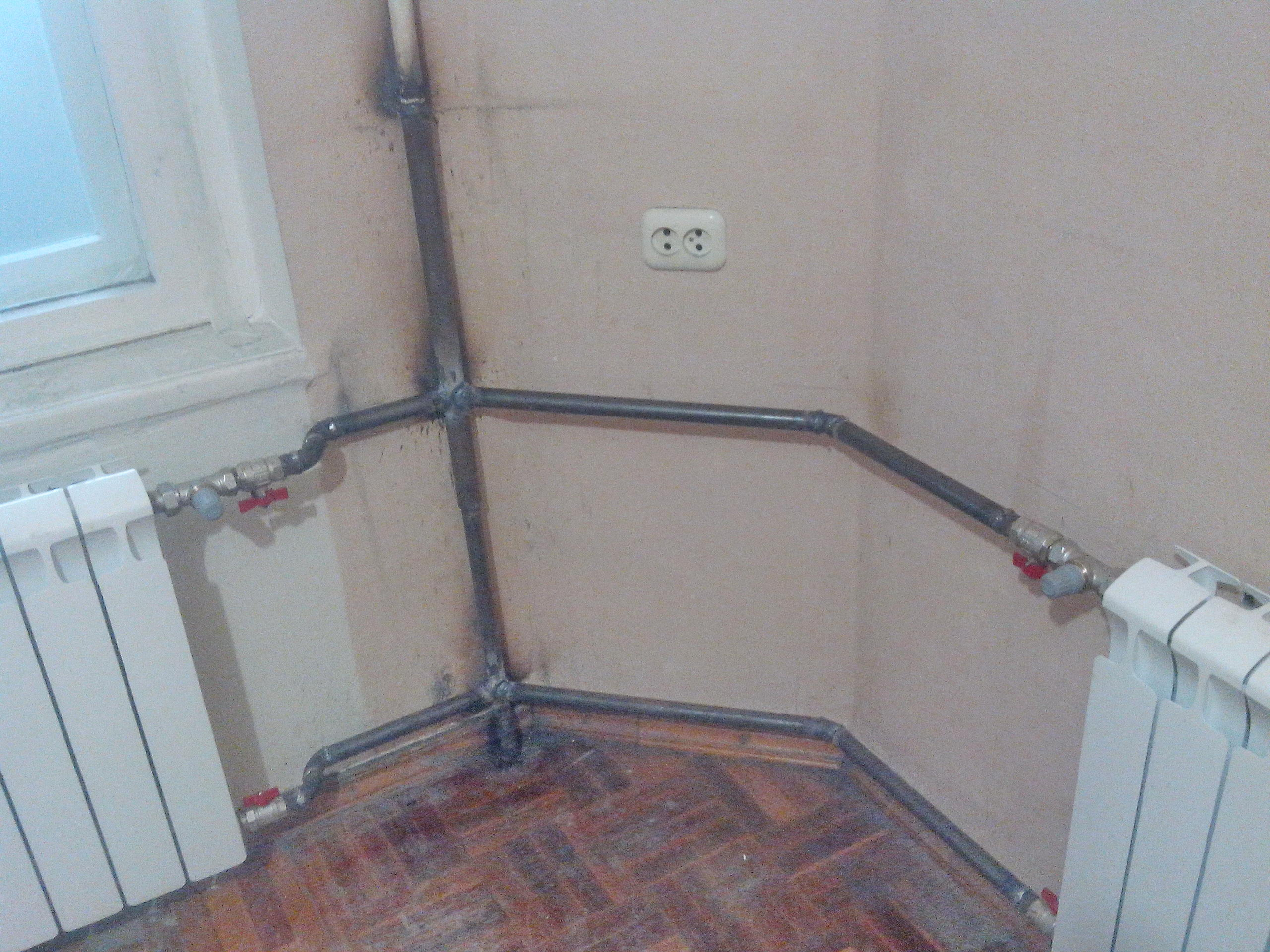

можно подключить низ низ или обратная диагональ со смещённым байпасом
Подключить надо два радиатора с двух сторон. Со смещённым байпасом всё непросто.
BV написал 10.09.2026 в 17:32
Радиатор на фото зиму проработал?
Выше было: прогрев ближней к подаче половины.

MADONNA написал 10.09.2026 в 17:42
И правда - в наше непростое время никому нельзя верить. Низ может оказаться где угодно.
А сама наложит тола под корсет - ты проверяй какого пола твой сосед! :) (с) Низ вполне может оказаться наверху! :)
В схеме с расширением трубы между отводами сложности: - сварщик, и конусы - возможно нужен клапан данфос
Ну да, ну да. Из двух шаров один сломал, другой потерял. Ведь при схеме снизу-вниз или обратной диагонали сварщик не нужен. :)

BV, примерно 5 лет работал этот радиатор, на половину горячий, на половину нет
Где низ?
В подвале, совсем ку-ку?)
У сантехников из УК .
Проверить: - Как грел радиатор ранее, если работал зиму. - Глазами отследить лежаки и свой стояк.
Зимой - замеры Т на стояке.

ВТБ! написал 10.09.2026 в 17:47
Но и не так сложно. И схема по Вентури скорее будет зависимой при 2 х радиаторах.
Freeland написал 10.09.2026 в 17:55
Конуса нужно найти.
И какой кошмар! Схема Инча работает и без Данфосса. :)
Кошмар, не кошмар, но речь о чьих-то требованиях к клапанам для регулировки.
vdvdv_1991 написал 10.09.2026 в 18:18
Ясно. При нижней и такой схеме - верх горячий и горячие 2-3 (4) секции от подачи.

ВТБ! написал 10.09.2026 в 15:44
Нежелательно два нижних отвода располагать на трубе стояка друг напротив друга. Иногда такое расположение вызывает проблемы на одном из радиаторов.
Да, когда скорость в обратках от радиаторов в стояк была бы значительной. Но реально в отводах скорость будет в районе 0,1 м/с и меньше, так что встречные потоки не будут мешать друг другу. pic
Вот действительно когда возникают проблемы, это тогда, когда сварной поленившись сделать седло, вставляет верхний 3/4 отвод вовнутрь стояка 1".
Тут некоторые любят ссылаться на Вентури, вот пусть и подумают, что происходит, когда сварной засовывает отвод вовнутрь стояка.

vdvdv_1991, вопрос разрешился?
vdvdv_1991
vdvdv_1991
Регистрация: 10.09.2026
Куровское
Сообщений: 9
11.09.2026 в 20:30:23
Freeland, да буду делать как вы сказали

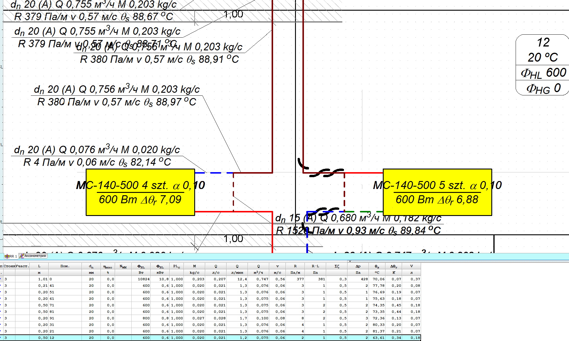

lavapromsk написал 13.09.2026 в 11:49
В однотрубной системе сначала подтвердите направление циркуляции по стояку
Для схемы Инча не имеет значения направление подачи по стояку. Зачем направлять людей делать бессмысленные телодвижения? Может им еще с бубном попрыгать?

Freeland написал 13.09.2026 в 11:55
Вы с какой целью с ИИ разговариваете?
