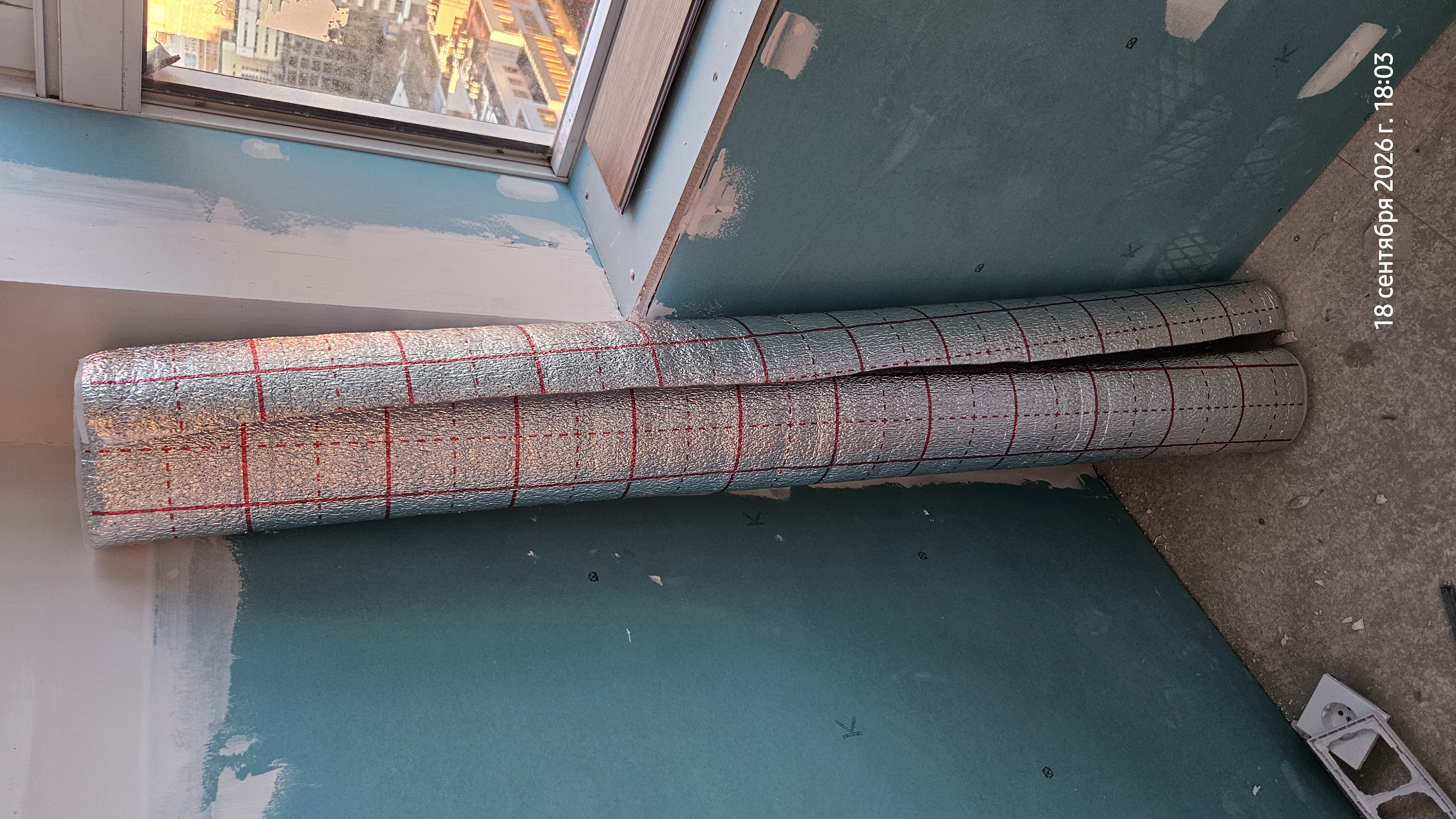

Подложка куплена вот такая, по технологии производителя ТП 58035
Звучит громко)
Пенофол на проходных местах стаптывается в пленку.

BV написал 18.09.2026 в 18:30
Это же хорошо - улучшается теплопроводность.
