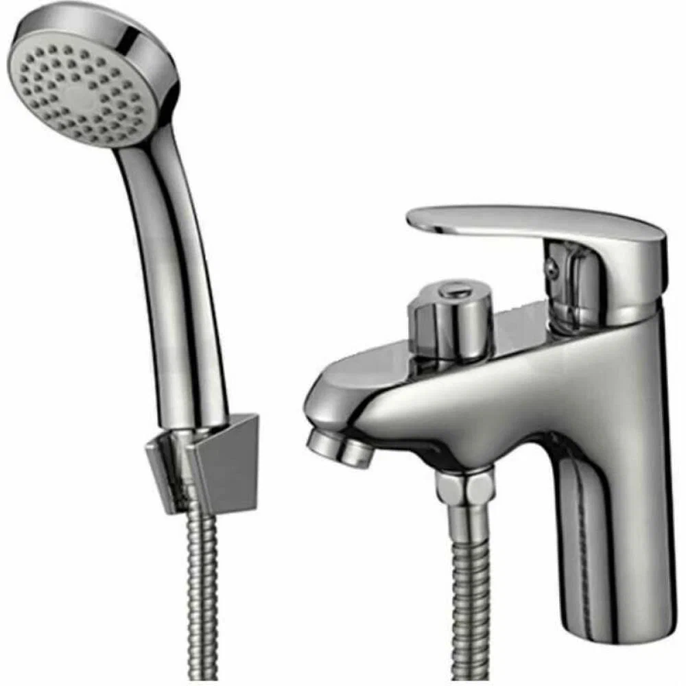

Муфта Кокетка, поставьте самую дешёвую стальную ванну с расстоянием по 15 мм с каждого края, оперев на правила или стальные уголки . Замажьте всё недорогим силиконом, сверху приклейте акриловый уголок: image Смеситель возьмите с установкой на борт: image https://www.mvideo.ru/products/400617170/?ysclid=mv961zn55873686075 Постелите на плитку линолеум и живите, пока ребёнок не подрастёт, и деньги для полноценного ремонта не появятся. При аккуратном пользовании всё прослужит достаточно долго. ИМХО, лучше предложенного с такими вводными данными не получится.
