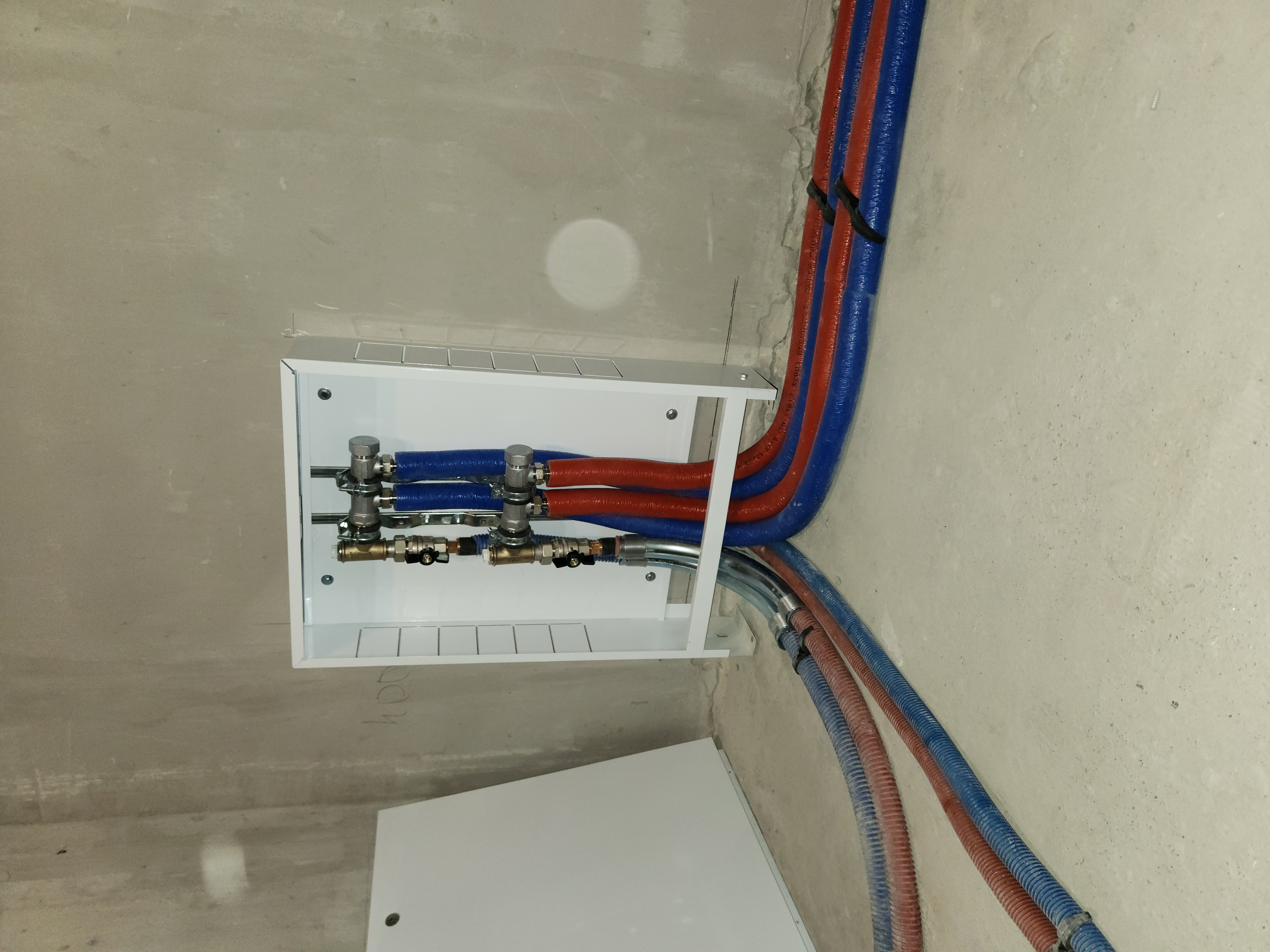

ВТБ! написал 18.10.2026 в 10:49
Отключили - и подключили оставшиеся батареи. Внутри коллектора избыточное давление пытается отжать запорный элемент Вашего Far от седла. А в коллекторах для отопления - прижимает к седлу. И даже клапан с пластиковым колпачком отлично отсекает линию.
P.S. Уточнение насчёт слона: Вы уже сами определитесь. Или запорные вентили на коллекторах отопления не нужны вообще (при наличии запорных элементов на узлах нижнего подключения). Или они нужны [Вам], но тогда разумнее применять коллекторы с вентилями, которые оптимально запирают при избыточном давлении внутри коллектора.
Выключил всю систему. Закрыл полностью буксы FAR на пострадавшей ветке (обе). Доломали и вынесли радиатор. Включили отопление обратно. Что должно в какую плохую сторону после этого поменяться? Не понял что куда теперь начало неправильно давить. Можете нарисовать схему действующих сил "было" и "стало"?
Да понимаю что в "коллекторах для отопления" на обратке этим FAR тонко дросселировать поток нельзя. Ну ничего, подросселирую на подаче если надо будет, но в целом не надо. Будут полностью открытые буксы на всех ветках и дросселирование термостатическими головками в радиаторах, ЛИБО в последний момент передумаю и поставлю именно на обратку какой-то особый коллектор, но не думаю.
Запорные вентили на коллекторах обязательно нужны, потому что я собираюсь в том числе уметь справляться с ситуацией "пробурили перфоратором стяжку вместе с трубой отопления", оставляя остальные в работе. На узлах нижнего подключения запорная арматура не выглядит нужной вообще, хотя её туда лепят постоянно.
Последнее ваше предложение: про избыточное давление внутри коллектора - вот этот момент я никак не могу понять, что за феномен обсуждается? Какое ещё избыточное давление, откуда? Ожидается что в многоквартирном доме как было 3 атмосферы так и будет.

Цементные технологические рулезы написал 18.10.2026 в 17:40
На каком этаже? 8)
Есть седло вентиля, есть плунжер, который примыкает к седлу. Внутри коллектора 4 атмосферы, снаружи одна - вот оно избыточное три атмосферы. В Вашем коллекторе эти три атмосферы будут отжимать плунжер от седла. В коллекторах для отопления - прижимать. Большого значения это не имеет, но Ваш коллектор ещё и стоит дороже.

ВТБ! написал 18.10.2026 в 19:01
Нарисуйте пожалуйста всю схему. С ваших слов получается картинка "букса не выдержала давления". Это просто описание китайского коллектора за три копейки. Кто куда там так хитро давит, что режим работы хорошей буксы так люто изменился, что она не осилила выдержать какие-то 4 атмосферы я не понял.
Этаж почти последний. В доме в целом мало этажей и сильно там не давят вообще.

Если все так хорошо с этим коллектором, вам надо кран ду20, вр/нр с американкой. Тройник, под маевский, или уголок вр/вр, если без маевского. Маевский не обязательно, и так все запускается обычно. Но, смысла в нем больше, чем в грязевике, штатный элемент. Что то поменять придется Грязевик точно не нужен, в системе есть дешламаторы. 1000008757
