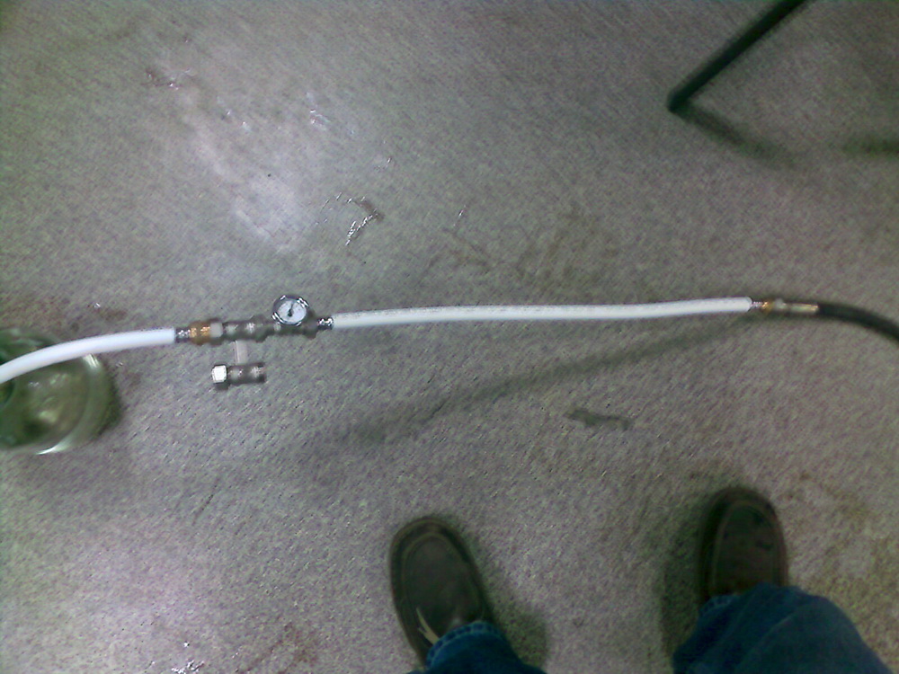

Кто то нам обещал испытать МП трубу Pexfit Fosta фирмы Viega :)

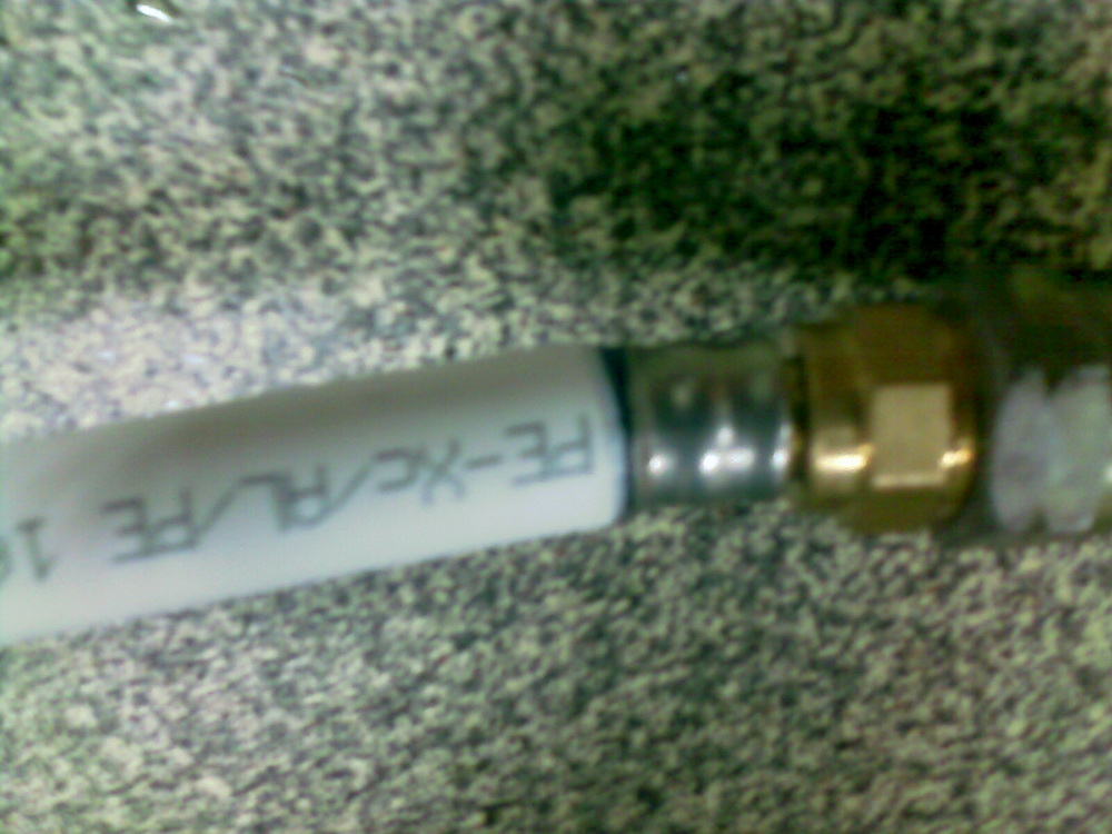

24.10.2008 в 02:28:27
вот видеоотчет. испытывали Viega Pexfit FOSTA :) http://rapidshare.com/files/156934781/VIDEO_004.mp4.html Фотоотчет выложу завтра, просто форум такого размера фото не принимает, а редактировать сейчас уже сил нет. В общем, пока видео.

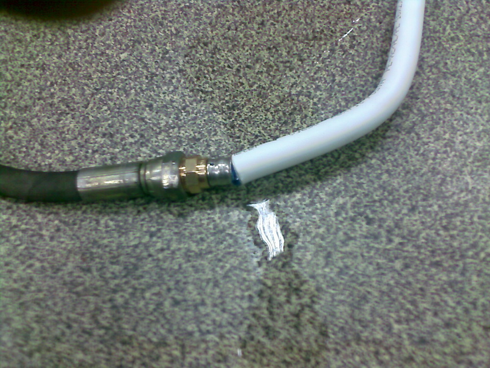

24.10.2008 в 13:09:34
труба таки лопнула. В месте соединения с фитингом, там где нет алюминия. Лопнула на 70* при 55 барах. На одной из фото видно как труба у фитинга изгибается, полиетилен стал мягкий, это на ощупь очень хорошо ощущается. Интересно, что на всем остальном участке трубы никаких изменений и деформаций не произошло, на ощупь была горячая. В общем, не зря на трубе написано 70* - 8 bar. Опрессовщик в конец развалился - болтается и скрепит.

24.10.2008 в 14:02:57
Ну и через сколько труба лопнула ? Кстати как то странно ее вырвало из фитенга или нет непонятно ? если трубу вырывает из фитенга то это позор для фитенга :)
