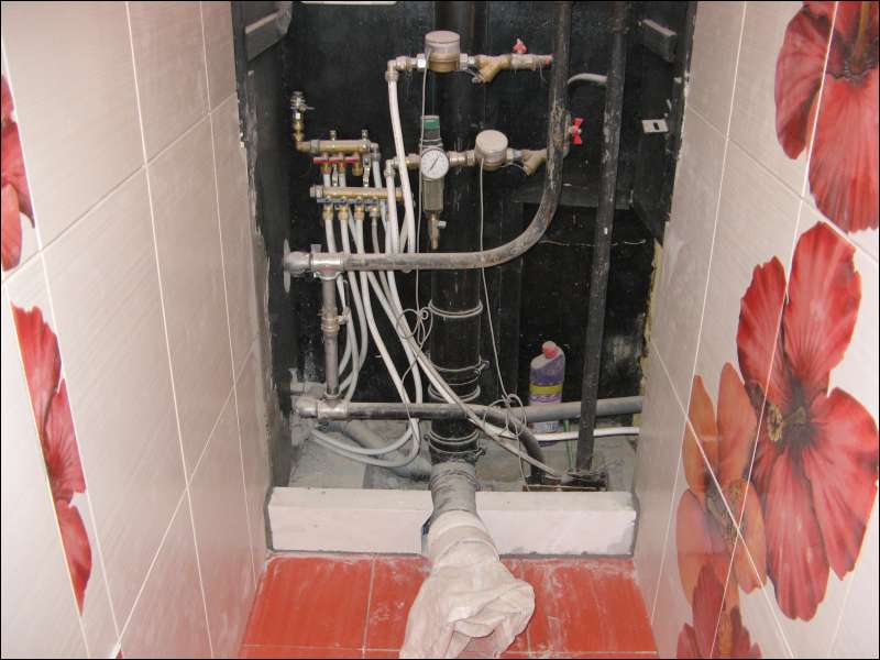

09.12.2009 в 12:14:05
Предупреждение:

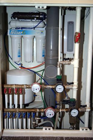

Здесь представлена работа от "фирмы" Strojkin-dom,которая активно пиарится сейчас на нашем сайте.Фотографий того, что сделано в сантехшкафу на их сайте нет и то что находится ПОД плиткой,скрыто от взгляда.Нашлась всего лишь одна фотография и на ней "косяки" видны невооружённым взглядом а)на стояке ГВС шаровый кран б)подводка к ПС сделана на цангах в)перед счётчиком "мастера" поставили промывной фильтр г)не установлен обратный клапан
печник_09
печник_09
Регистрация: 13.08.2009
Серпухов
Сообщений: 135
09.12.2009 в 13:43:40
Компенсатор на каналье не вставлен в ревизию(может это и не их косяк, но уж опустить-то не трудно); Резьбы упакованы похоже ФУМ-лентой, что лично я не очень приветствую.
master.msk
master.msk
master.msk
Регистрация: 20.11.2008
Сообщений: 17586
09.12.2009 в 14:05:28
Tehnik-san написал : работа от "фирмы"
это еще "нормальная работа", большинство таких "фирм" и не такое могут...
Топтоп
Топтоп
Регистрация: 12.11.2009
Сообщений: 1172
09.12.2009 в 16:35:22
Tehnik-san написал : в)перед счётчиком "мастера" поставили промывной фильтр г)не установлен обратный клапан
г. Обратные клапаны у них стоят. Посмотрите внимательно. Помимо этого сам редуктор работает как клапан. Минус вам, за невнимательность. в. А почему нельзя ставить промывной фильтр (в данном варианте это фильтр 100 микрон+редуктор Honeywell) перед водосчетчиком? Дренаж выведен.
печник_09
печник_09
Серпухов
Сообщений: 135
09.12.2009 в 16:40:32
Топтоп написал : Дренаж выведен
Потенциальный несанкционированный водоотбор. Обратных клапанов там нет. Вижу муфты с американками, которые Вы вероятно приняли за обр. клапаны. Два минуса Вам за невнимательность.:yu
master.msk
master.msk
master.msk
Сообщений: 17586
09.12.2009 в 16:41:07
Топтоп написал : Обратные клапаны у них стоят.
это муфты. кстати тоже слабое место.
Топтоп написал : промывной фильтр
до счетчиков нельзя. вообще ничего нельзя. грязевик и тот под пломбу.
