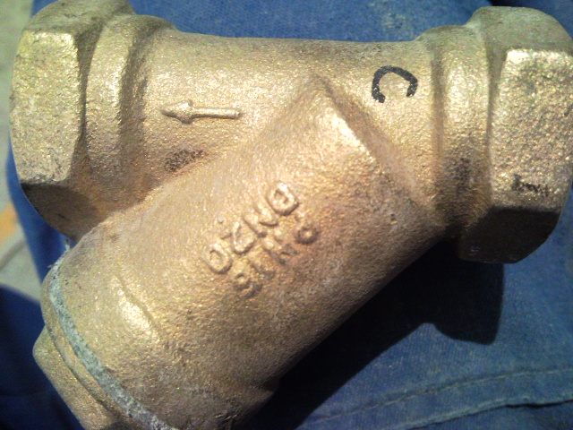

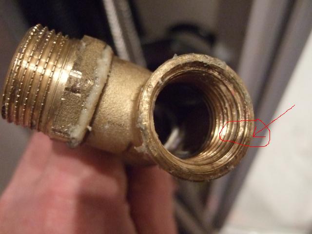

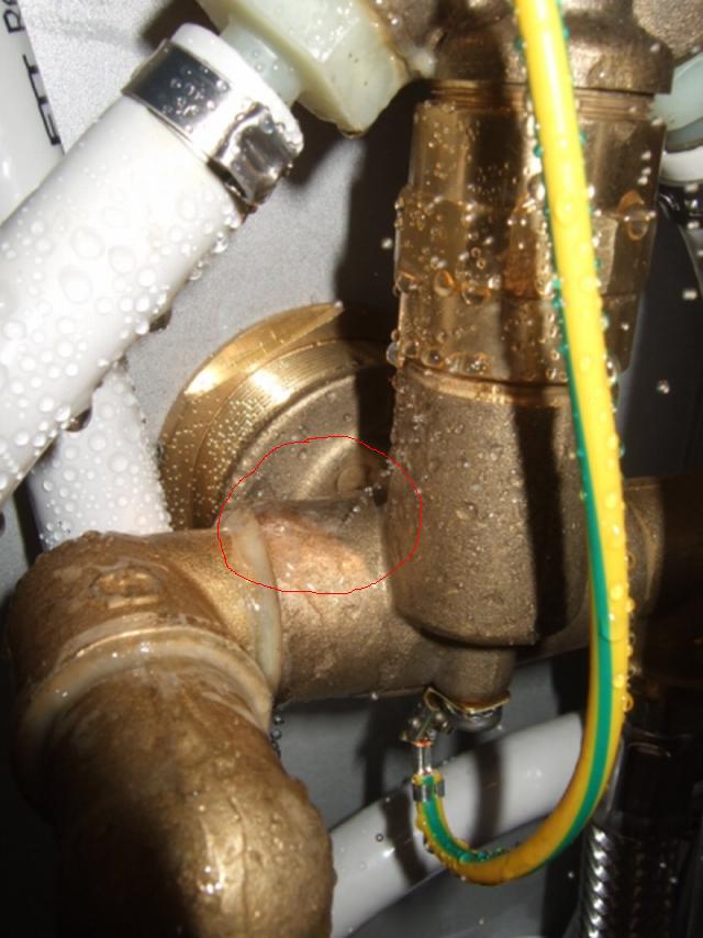

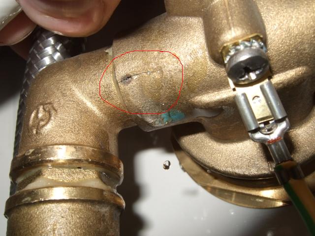

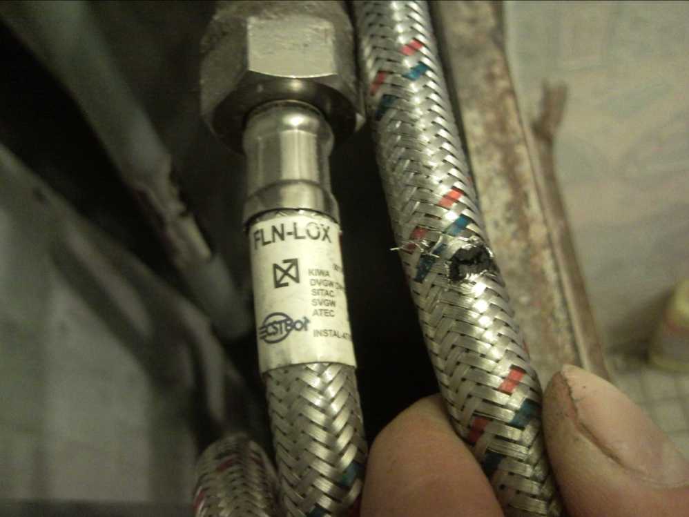

Попался бракованный фильтр - грязевик, латунный Ду-20 БАЗ (Россия) ОАО "Бологовский Арматурный Завод" - сквозной дефект литья - обведено черным маркером. Лопнувшая гибкая подводка простоявшая на холодной воде 4 года... не надежный производитель FLN-LOX.

Altexnik написал : не надежный производитель FLN-LOX.
По шлангу похоже болгаркой прошлись.... странное повреждение оплётки...

Zmei написал : Цитата: Сообщение от Altexnik не надежный производитель FLN-LOX.
есть несколько вариантов... хозяева сами ножичком сдирали, посмотреть, что там с шлангом.. либо либо давление воды... ну ещё вариант есть ..потихоньку ржавчина раздирала и давление воды все вынесло)

Dimenion написал : ну ещё вариант есть ..потихоньку ржавчина раздирала и давление воды все вынесло)
Нет. При коррозии были бы видны её следы на краях металлических нитей. На фото прекрасно видно, что шланг действительно в нержавеющей оплетке. ИМХО - саботаж.

AlexMax написал : Нет. При коррозии были бы видны её следы на краях металлических нитей. На фото прекрасно видно, что шланг действительно в нержавеющей оплетке. ИМХО - саботаж
на фотографии непонятно..частная ли это квартира..или место общего пользования.. но если второе...то соглашусь с Вами.. в своей квартире саботаж бессмысленен)

Возможен еще один вариант - оплетка была повреждена еще ДО установки гибкой подводки на смеситель. Прошло время, и в месте повреждения оплетки произошел порыв. Других вариантов, кроме умышленного саботажа, не вижу. Хотя, один вариант другого не лучше. Саботаж или халатность.

Altexnik написал : сквозной дефект литья - обведено черным маркером
В чем дефект? Смотрел и увидел только раковину. Дырок нет?
Altexnik написал : Лопнувшая гибкая подводка
Тянет на умышленное повреждение

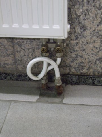

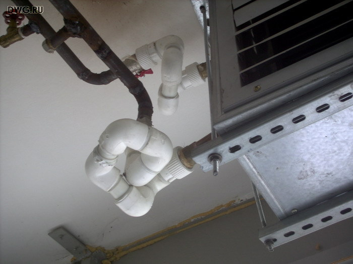

Крестьянин
Крестьянин
Регистрация: 03.11.2009
Сообщений: 302
27.02.2010 в 15:31:08
Еще.

Про шланг.
Похожие разрушения бывают при утечках тока, если этим местом терся о корпус и искрило потихоньку. УЗО не всегда срабатывают, а искры видно визуально.

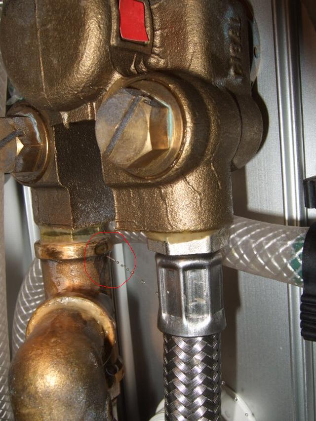

27.02.2010 в 17:26:16
На изделиях одной фабрики сейчас часто стали встречаться подобные дефекты. Иногда проявляются не сразу. Резьбы на желтом анаэробе, заводские соединения. Может его как-то расширяет, герметик этот? Официальных объяснений пока не получено.
