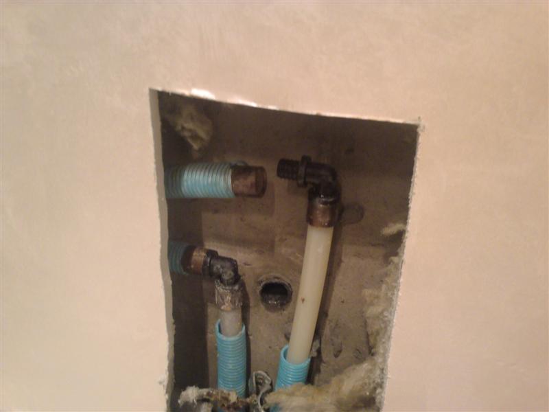

psnsergey написал :
Ага. И ещё непонятно, кем и где установлены нормативы и технология сварки такого композитного "пирога". Blueokean ведь утверждает, что по технологии для ПП, так ведь? А PERT не ПП...
Так ведь, верхний слой ПП и он для сварки, а Pert как и Al на сварку не влияют.
Теоретически непосредственно с водой соприкасается более устойчивый к температурам и давлению слой полиэтилена
santex-SVAR написал :
так оно и есть . на фото это наглядно видно :
все-таки здесь больше смахивает на ПП/Ал/ПП не подкрашенный, больно уж толстый слой внутри, раньше таких дофига было, да и сейчас есть

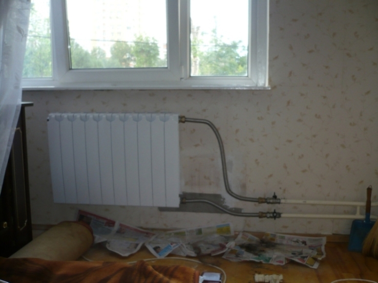

Вот такое наследство оставил нам победитель тендера по замене системы отопления в городской больнице.Проблемы начались сразу после включения отопления и продолжались весь отопительный сезон.Течи паяных соединений.
