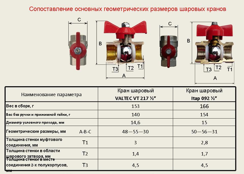

ak_valtec написал : Уважаемые господа!
Если корректно сравнивать продукцию, то на наш взгляд стоит это делать как-то так.
Поэтому приглашаю всех, кому интересно такое объективное сравнение (а не эмоциональное) на наш стенд на выставке MATTEX 2010.
Мы сможем сделать и хим. анализ и конструктивное сравнение, опубликовать по Вашему желанию здесь на форуме. Приносите образцы- договоримся. Можно конечно "размороженные" краники до бесконечности выкладывать, но это насколько это интересно ... В итоге любые потребители могут сами принимать решение. Миниатюры
Хорошее сравнение, где показан левый бугатти, в сравнении с оригинальным валтеком….налицо сходство. Такие же хлипкие как и левый китайский бугатти.

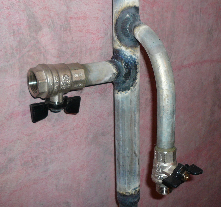

Для сравнения фото как выглядит нормальный кран бугатти…почувствуйте разницу :)

sansvar написал : Хорошее сравнение, где показан левый бугатти,

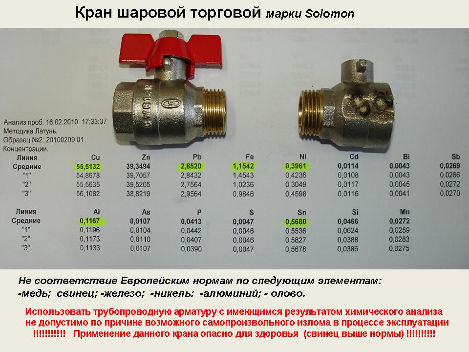

Вы не правы- Бугатти настоящий. Поверьте, мы в состоянии отличить. Подделки мы тоже сравнивали- там состав латуни другой. Смотрите пример. Проверить легко может каждый.
Но, пожалуйста, если нам не верите- выложите свой вариант аналогичного сравнения. Интересно посмотреть. Когда увидим? Или можете нам принести- сравним вместе. Жду завтра на выставке до 13.00, приходите, несите "НАСТОЯЩИЙ"!

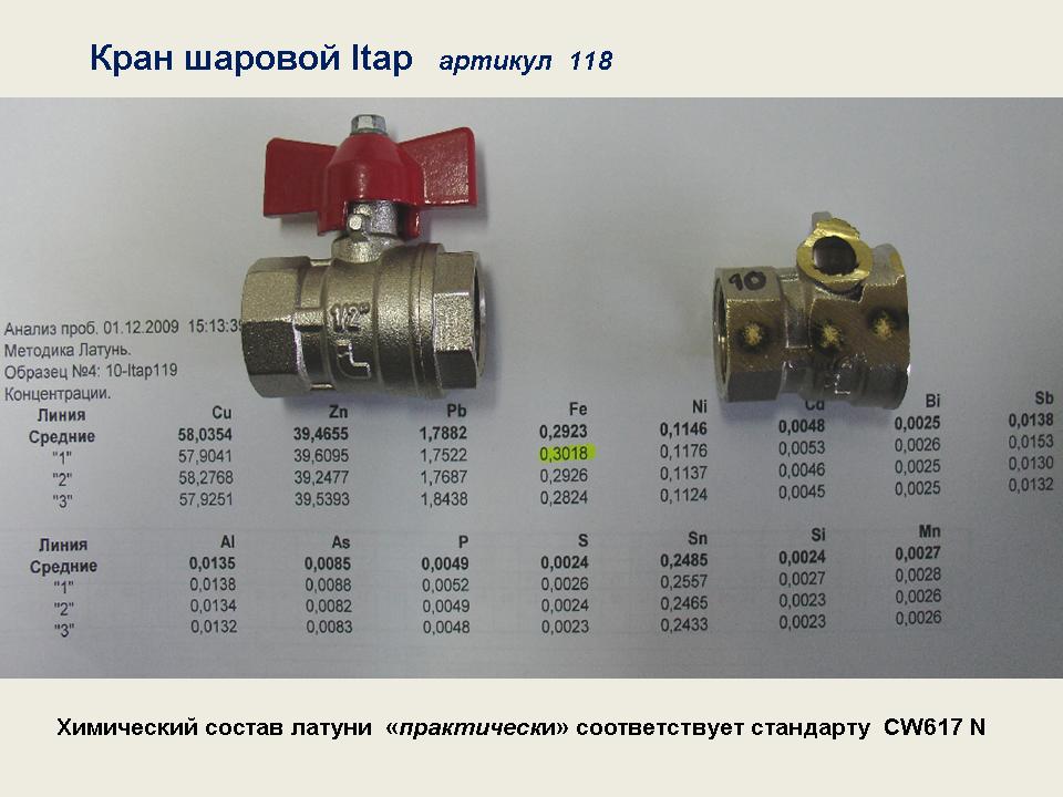

Вот ещё вариант сравнения также ОРИГИНАЛЬНЫХ кранов. Но если кто-то не верит- пожалуйста несите, проверим вместе или сами выложите аналогичное сравнение.

Состав латуни может и в норме у валтек, но они очень хлюпкие и я бы их сравним как «эконом класс» для использовании в дачном строительстве где нет высокого давления и не так страшны аварийные залития как в много этажном строительстве они наверное самое оно. В Сантехники не стоит экономить, так как ремонт соседей выйдет намного дороже самой экономии…тут лучше перестраховаться. Не знаю что у вас за бугатти в тестах, но это совершенно другие краны, отличающиеся даже просто по внешнему виду и размерам которые я постоянно использую, а те что у вас по одному внешнему виду я бы использовать не стал бы.
Фото кранов бугатти, которые я постоянно использую прилагаю ещё раз...Разницу видно сразу и без всяких тестов.
