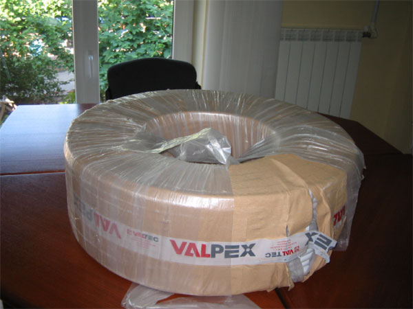

Я думаю стоит обратить внимание не те бухточки трубы что справа в низу - тама 200сот метровые бухты, а потом обратиться к первоисточнику> На что следует обратить внимание:
  1. ТРУБА VALTEC ПОСТАВЛЯЕТСЯ В БУХТАХ ПО 100м! В данной подделке 200м.
  2. МАРКИРОВКА РАБОЧЕГО ДАВЛЕНИЯ. На трубе должно быть написано Pn = 10 bar Надо сказать, нам попались честные поддельщики - они честно указали, что рабочее давление 1 бар, (поэтому использовать ее можно только для свободного (безнапорного) слива воды - примечание автора). Как вы наверное знаете, трубы всех известных и хорошо зарекомендовавших себя производителей имеют рабочее давление 10 бар.
  3. ДАТА ПРОИЗВОДСТВА! Отдельного внимания заслуживает и дата производства этой трубы (май 2004 года!!!!!). Металлопластиковая труба - товар довольно ходовой и, как правило, расходится даже в самых отдаленных регионах меньше чем за год.
Выводы делайте сами!

GuTherm Справа внизу на поддоне и правда 200м бухты... и без опознавательных знаков,а в кузове уже по 100м.... уже на любителя качественной продукции ;) ...а наливают из одной бочки

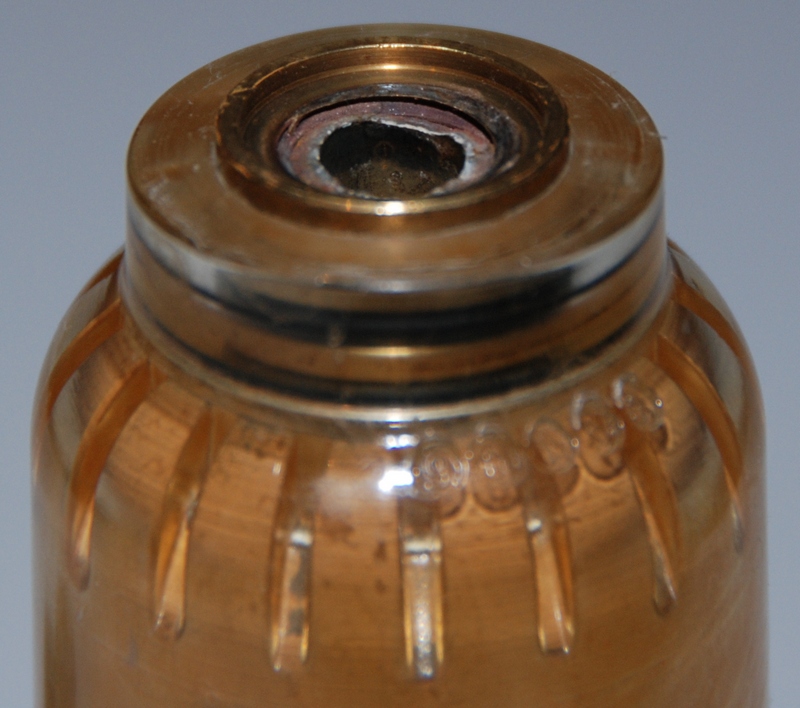

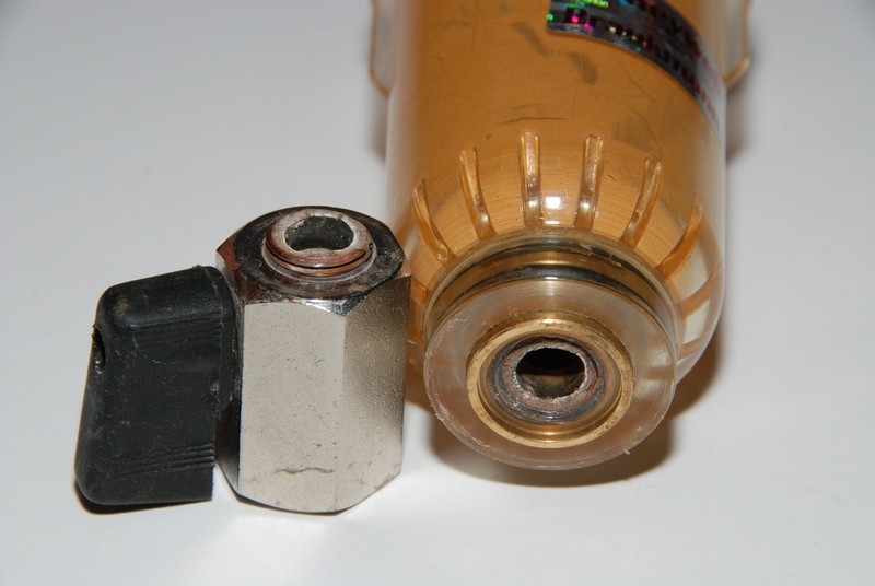

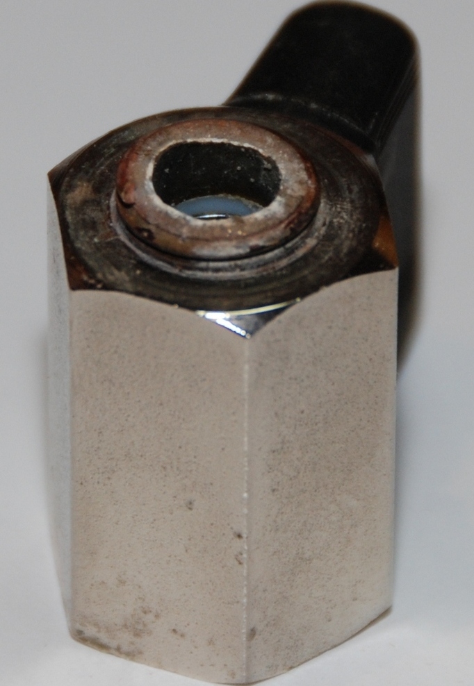

Вчера сорвало кран для провыки с фильтра Honeywell FK06 АА. Фильтр был установлен 2 года назад. Кран этот трогал всего несколько раз, т.к. промывку всегда делал с разборкой колбы, а не промывкой через этот кран. Хорошо я был дома и ущер минимальный. Неужто такая вода ядовитая или действительно брак? Фильтр был куплен в Леруа, на фильре все атрибуты подлинности. Никому веры нет, есл идаже Honeywell брак гонит.:mad:
Do Home Yourself
Do Home Yourself
... возможно
Сообщений: 4096
25.08.2008 в 11:50:02
2MaximF я правильно понял из фото? лопнул металл крана, а не пластиковая колба
25.08.2008 в 11:53:59
Да именно металл. Пластик живее всех живых!

MaximF написал : ...промывку всегда делал с разборкой колбы, а не промывкой через этот кран. Фильтр был куплен в Леруа, на фильре все атрибуты подлинности.
Частый разбор колбы,предполагает частое откручивание и сливного шланга от этого крана.А может был прикручен металлопласт? Не переусердствовали в процессе ? А фото атрибутов подлинности поглядеть можно ? Отличия здесь http://www.filter-poddelka.ru/otlichiya.shtml
