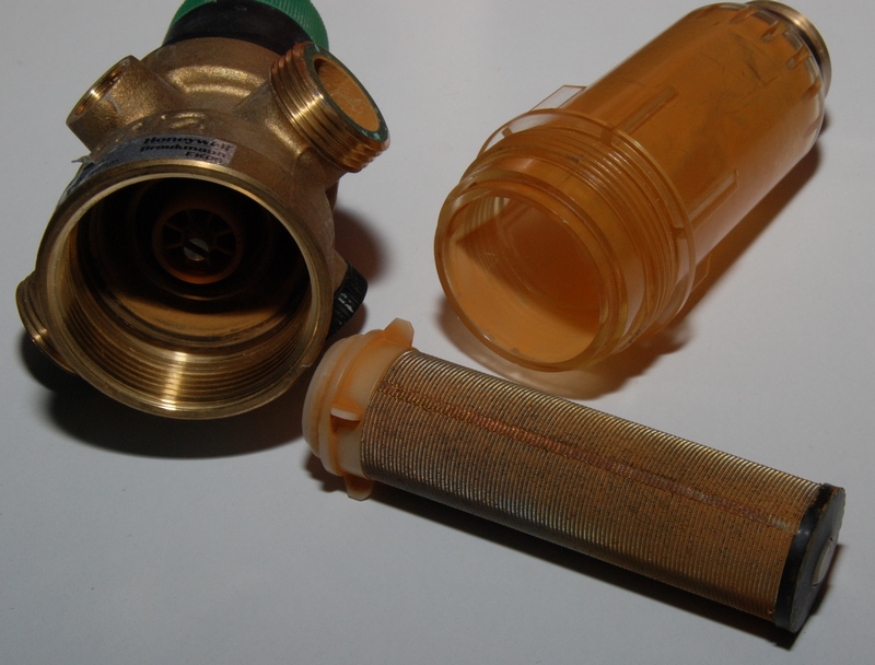

MaximF написал : . Никому веры нет, есл идаже Honeywell брак гонит.
Судя по фото ... у вас была коррозия этого кранника, и судя по колбе вода у вас...сплошной Fe2O2 :) Странно однако, никогда не видел чтобы так латунь корродировала, судя по всему краник на редукторе фейковый оказался...

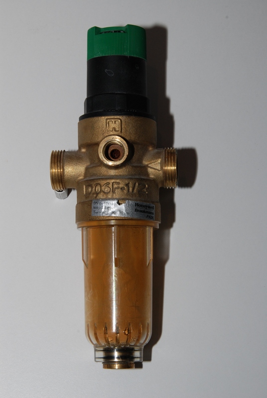

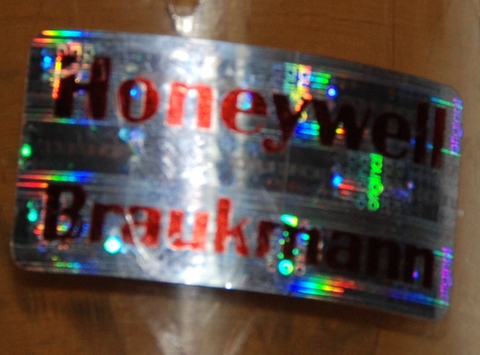

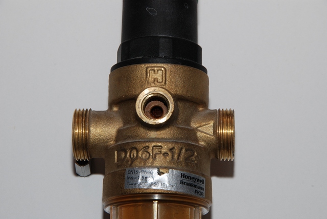

26.08.2008 в 10:04:52
Tehnik-san написал : Частый разбор колбы,предполагает частое откручивание и сливного шланга от этого крана.А может был прикручен металлопласт? Не переусердствовали в процессе ? А фото атрибутов подлинности поглядеть можно ? Отличия здесь http://www.filter-poddelka.ru/otlichiya.shtml
Сливного шлага не было никогда, краник если и открывал, то сливал прямо в ведро. Т.е. этот к этому кранику никогда усилий не прикладывалось, как установили на заводе так и стоял. Фотки сегодня сделаю. Но судя по инфе из ссылки, фильтр оригинальный.

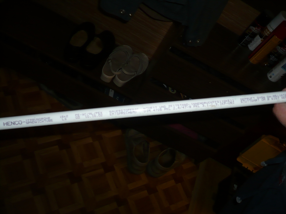

сансэй написал : в данный момент переделаваю разводку которая просуществовала 7лет собрана была на цангах и пластике хенко
фото были бы очень уместны в этой ветке...
27.08.2008 в 09:46:27
Tehnik-san написал : А фото атрибутов подлинности поглядеть можно ? Отличия здесь http://www.filter-poddelka.ru/otlichiya.shtml
Обещанные фотки

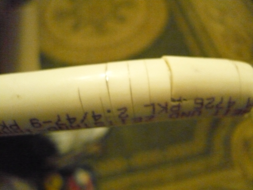

сансэй
сансэй
Регистрация: 13.01.2008
Сообщений: 7428
29.08.2008 в 18:45:44
BV написал : фото были бы очень уместны в этой ветке...
вот он - он , больной зуб
ty-lev
ty-lev
Регистрация: 16.03.2008
Сообщений: 3075
29.08.2008 в 21:16:04
сансэй Это не Бельгийская henco, это Китайская подделка.
Technik-san
Technik-san
Техник-сан
Регистрация: 10.10.2006
Сообщений: 11553
29.08.2008 в 21:31:56
MaximF Судя по фото,фильтр-оригинальный,не контрафакт.Это старая модель,с 2005 по 2006 г включительно.На оригинальных FK06 (выпущенных до 2007 года) присутствует синяя маркировка партии товара (сбоку). На фильтрах FK06, начиная с 2007 года, маркировка наносится темно-коричневым или черным цветом. Свои претензии с фото сообщите по адресу info@filter-poddelka.ru .Хотелось бы о результатах ответа услышать в этой теме.
сансэй
сансэй
Сообщений: 7428
30.08.2008 в 00:35:26
ty-lev возможно, тогда обоснуйте (поясните) и для специалистов, фотки у меня не очень получились поясню, пластик глянцевый, надписи нанесены синим цветом
GuTherm
GuTherm
Регистрация: 07.06.2008
Сообщений: 373
30.08.2008 в 01:14:43
сансэй написал : обоснуйте
На нейже написано что наружний слой ПЕ, т.е. полиэтилен. Он именно такой становится после нескольких лет эксплуатации. Ещё повезло что написано про внутренний ПЕКС. Чёта я не встречал хенков с синими надписями.
