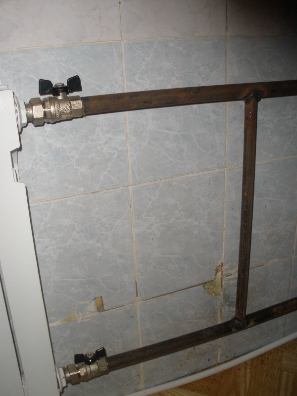

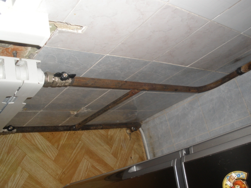

Но польза есть, я вас уверяю. Фото трубы на воде после короткого срока эксплуатации заметный налет, на отоплении в разы интенсивнее отложения, ваша 16 труба будет соответствовать заявленному диаметру и коэфициенту сопротвления потоку? сомневаюсь
На отоплении налет куда больше, черного цвета, думаю видели все, кто не вчера начал заниматься и не привык врать уже просто по привычке
"Согласно проекта" это как простите, стенки должны быть идеально гладкими, не так ли?
Нет сейчас фото б/у пекса с отопления, но там намного намного больше черного налета.
Если нельзя обеспечить номинальную гладкость стенок внутри трубы, не вижу другого способа, как увеличить диаметр. Причем это не только запас исходя из вероятных ухудшений параметров в отдельно взятой квартире, но и во всей системе.
Система должна не только эксплуатироваться, но и обслуживаться.
Данный налёт имеет достаточно малую толщину и по сути ни на что не влияет.

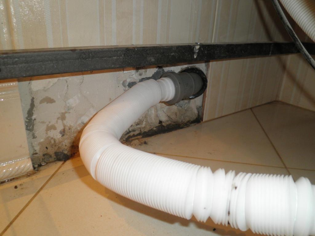

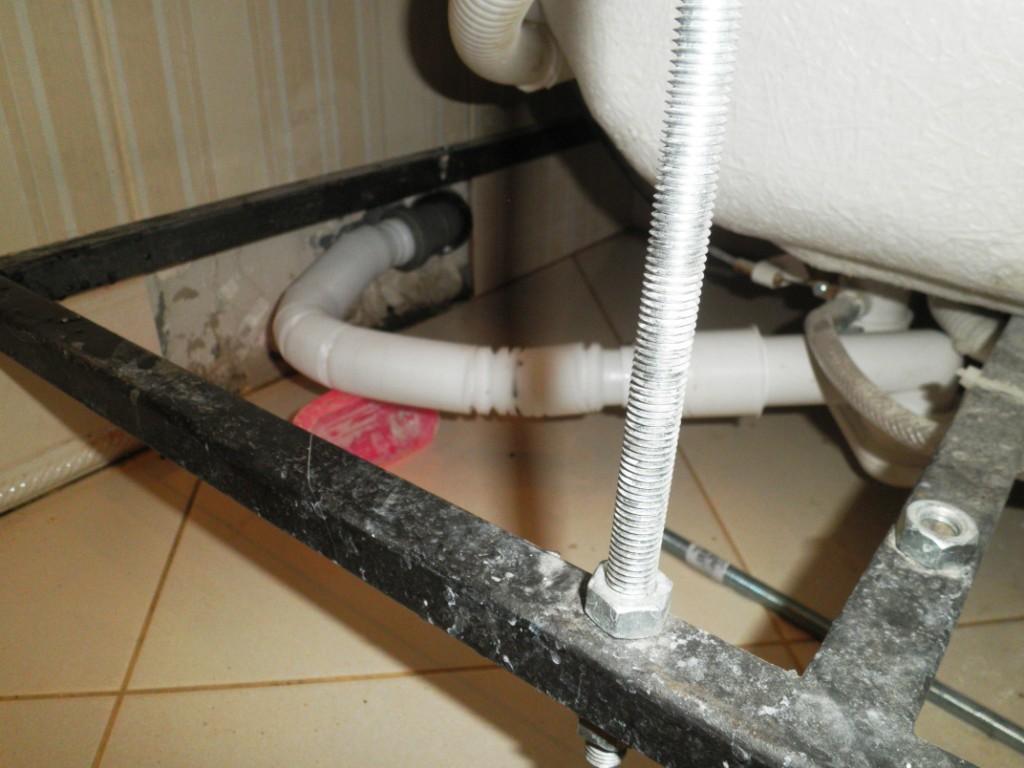

Стены сырые на фасаде около труб... Часть керамических труб (не знаю как они по-русски) заменили на пластик без укрепления верхних и они висят на "честном слове".

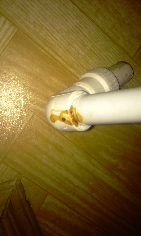

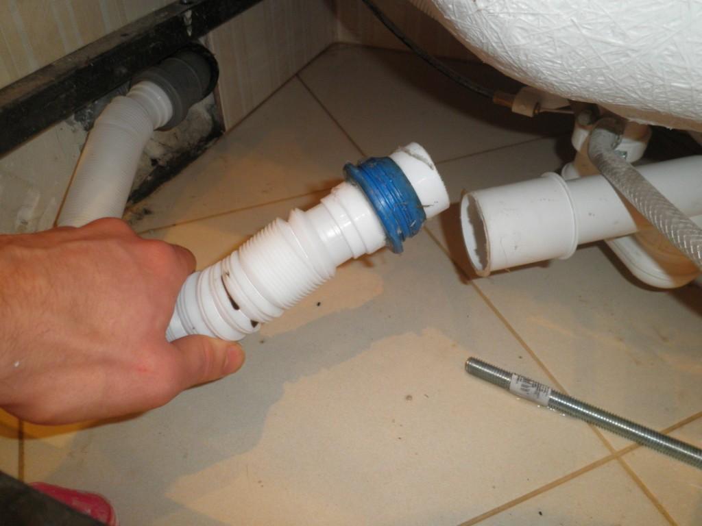

Oshosi, по картинкам бестолку судить о чем-то. Они их непонятно где и когда берут. Сандеталь, вроде нормальный магазин, но на картинке вообще левак какой-то.

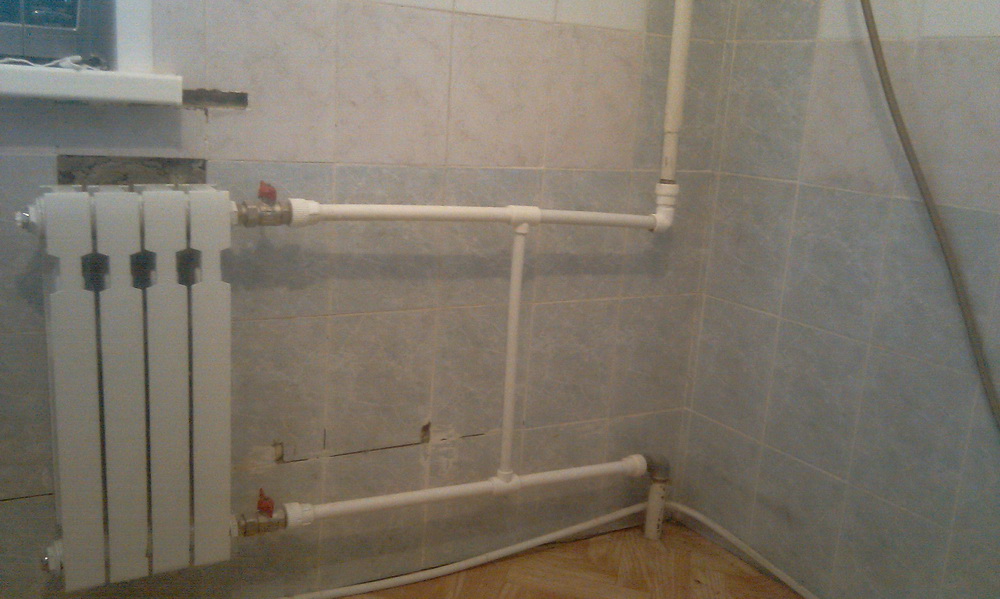

Там прям всё было поддельное? И коллекторы, и обратные клапаны, и фильтроредукторы? В чём это выражалось? С чего вообще всё началось, почему заказчик решил, что первоначальный монтаж требует доработки?
Нет, наверное не все поддельное. Многое просто с ошибками, неправильный выбор арматуры и монтаж. Было заменено на более подходящее. Надвижные гильзы и фитинги - основная причина переделки.
Были заменены все фитинги, ни одного не осталось, может быть только в стяжке и в стенах.
Вскрывал все водорозетки, наращивал переходами труба-труба

А что в них было не так? Или только сомнения в их подлинности?
master.msk написал:
Какова причина вскрытия? Опять же подозрения в подлинности ранее установленных?
master.msk написал:
А можно поподробнее? Может профессионалам и так всё понятно (по выложенным картинкам), а вот дилетантам не очень ясно в чём перец и надо ли бежать переделывать свои Рехау, Холивелы, Фары и т.п. Или в данном случае это перестраховка клиента и необоснованная переделка тож на тож.
ser000 написал:
Это не сомнения, латунные гильзы не выпускаются, и уже давно, кроме того факт некачественной опрессовки налицо, гильза деформирована, зазор между гильзой и фитингом. Как поведут неоригинальные гильзы и фитинги - никому не известно, это лотерея, уже на этом этапе было непросто переделать, после всей отделки совсем, практически невозможно, проще продать квартиру как есть, не жить же без воды и канализации
ser000 написал:
еще раз: это не подозрения, это уверенность, факт
ser000 написал:
подробнее:
хонивелы с миниредукторами, не справятся с необходимым расходом на 2 санузла и кухню
фаровские коллекторы хуже, в данном случае, коллекторов ТЕСЕ, опять же из за высокого сопротивления вентилей, на ванну и душ пришлось бы ставить отдельный тройник с шк, опять же в контексте существующей разводки всего 16 трубой, в т.ч и на душ и ванну
фитинги рехау, уже еще раз напишу: отличаются от оригинальных
обратные клапаны не нужны
не были установлены термостатические смесители на гиг.душ, в существующий узел не было места для их установки, причем уже были куплены смесители без функции термостата, пользоваться гиг.душиком без термостата? не для слабонервных мягко говоря
еще очень веская и важная причина лично для меня: не использовать б/у арматуру и фитинги после кривого монтажа, т.к могут быть скрытые дефекты
водонагреватель был подключен с "штатной" группой безопасности бойлера", в данном случае велика вероятность некорректной ее работы и поломки при наличии в разводке редукторов давления
многие соединения были выполнены неразъемными, т.е даже при мелком ремонте потребовалось бы разрезать трубы
Можно было бы еще продолжить...но, надеюсь понятно изложил: если ваш мастер не в состоянии правильно установить косой фильтр, то скорее всего, при внимательном обследовании можно будет обнаружить еще целый "букет болезней", несмотря на цветную изоляцию
