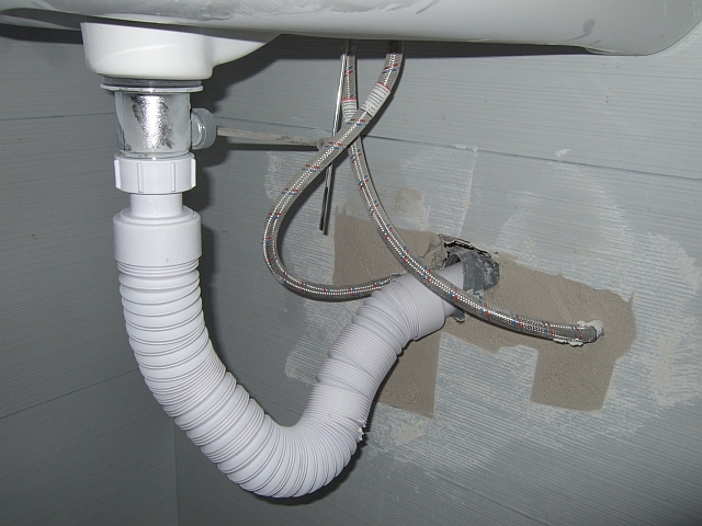

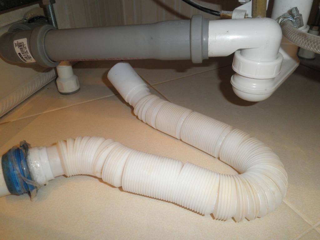

Uraplumber написал:
Слив с фильтров в общую канализацию вставлены шланги.
Кстати, каким образом вставлены? Герметичность как обеспечивается?
