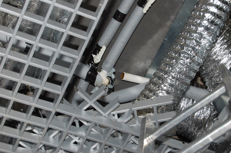

2_k0t_ А какого х... они закрыли газовый стояк?? Раз Вы такое увидели, Ваш гражданский долг сообщить об этом, куда следует, пока не поздно, вот так дома и взрываются
DiVO Так я над этим и смеюсь,ну прикол вообщеее...е..,разве Вы не находите?Я давно так не смеялся.
Я эту фотку блин,сохраню,да на рабочий стол поставлю!!!
