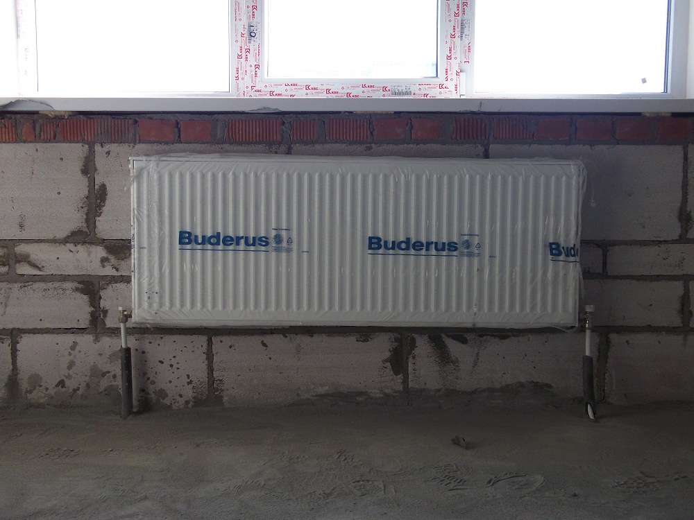

ГОРНЯК 46 написал : мой косяк
переделал
Просто нужно была убрать ту соплю справа, и запустить теплоноситель через углы на радиатор. Но наверное дешевле было поставить кран.:(

B.S.V. резонное замечание, но просто далее пойдут трубы, но потом, поэтому сейчас стоит эта сопля, чтобы потом вместо углов не ставить тройники ине подгонять заново трубы к радиатору, а просто продлить трубы через муфты.:)

ГОРНЯК 46 Понятно. Тогда уже проще было поставить заглушки.

так и ждал этот вопрос :) не было у меня заглушек)) а за ними влом было ехать :)

Вот что дает установка латунного крана таким способом? Без паяльника его все равно не поменять... Стоимость с учетом МК и ТройникаМК *в двое против ПП крана..... Надежность? так рядом все равно ПП кран *воткнули... и даже не учитывая этого-Плюс две резьбы(паковка), плюс две МК(которые тоже могут потечь по стыку ПП-металл...* А ПП кран может потечь тока по штоку.....

Dgippo1 написал : Без паяльника его все равно не поменять...
меняется без проблем. поставлен кран вместо пп-крана -как раз чтобы если потечет,то чтобы поменять без пояльника.
Dgippo1 написал : могут потечь по стыку ПП-металл
могут потечь?? с чего??
Dgippo1 написал : ПП кран *воткнули
пп-кран воткнули так как места для латунного крана недостаточно( и кроме того
ГОРНЯК 46 написал : резонное замечание, но просто далее пойдут трубы, но потом, поэтому сейчас стоит эта сопля, чтобы потом вместо углов не ставить тройники ине подгонять заново трубы к радиатору, а просто продлить трубы через муфты.
На данной фотке вижу кран вкрученый обоими сторонами в неразборнные комбинированные муфты, резонно предположить что длинная уходящая в верх труба имет дальше определенную длинну, углы, тройники и даже если там вверху и есть МКР то как минимум её(трубу) будет неудобно вращать, для вкручивания в кран.... Исходя из посыла о возможности замены крана: Логичнее было бы применить или кран с американкой, или поставить МКР вкрутив её в кран...... *
ГОРНЯК 46 написал : Сообщение от Dgippo1 * * * * * * * * **************** * * * * * "могут потечь по стыку ПП-металл" * * * * * ******** **** могут потечь?? с чего??
На форуме были примеры протечек из МК....
ГОРНЯК 46 написал : пп-кран воткнули так как места для латунного крана недостаточно(
Легко на том расстоянии что на фото, даже простой кран +2 МКР Я кстати не против ПП кранов..... P.S. Кран "Тебо"?

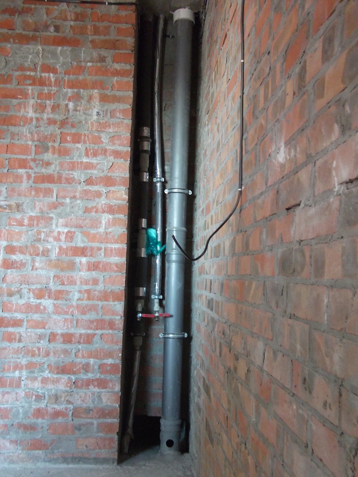

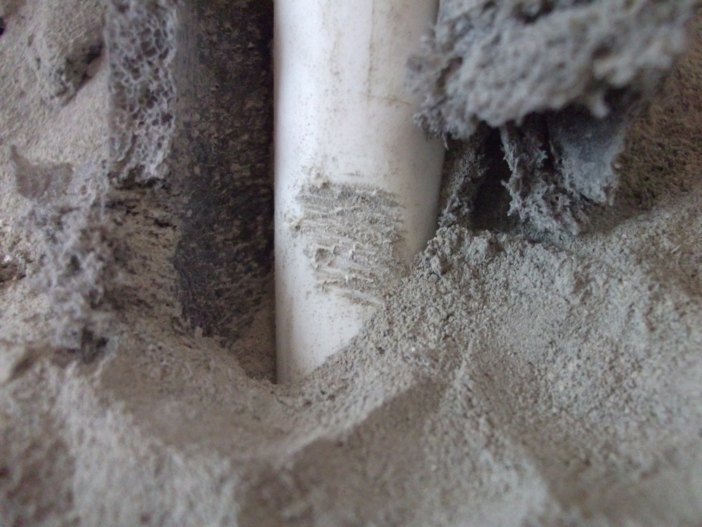

Дом новый 17 этажей вот так произведены сантехнические работы застройщиком

Юрасик написал : Дом новый 17 этажей вот так произведены сантехнические работы застройщикомНажмите на изображение для увеличения Название: DSCF2548.JPG Просмотров: 22 Размер: 328.5 Кб ID: 231241Нажмите на изображение для увеличения Название: DSCF2553.JPG Просмотров: 19 Размер: 251.3 Кб ID: 231242Нажмите на изображение для увеличения Название: DSCF2554.JPG Просмотров: 23 Размер: 278.7 Кб ID: 231243Нажмите на изображение для увеличения Название: DSCF2538.JPG Просмотров: 22 Размер: 337.6 Кб ID: 231244
Я бы трубы на нержу или медь поменял или хотя бы чермет.А пласмаска даже без повреждений не надежный вариант.

Юрасик написал : вот так произведены сантехнические работы застройщиком
Жестоко :(
