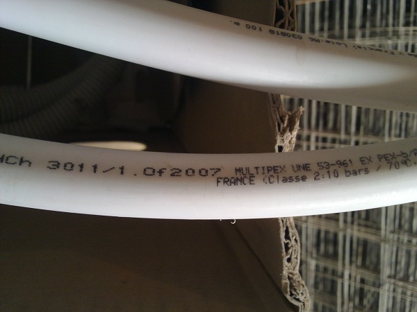

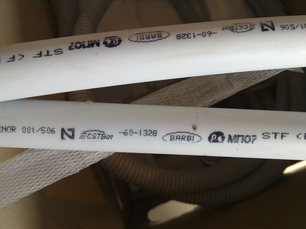

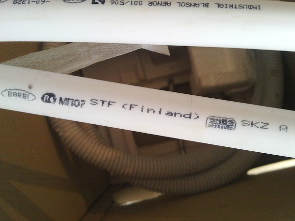

SCB На трубках и узле подключения нет опознавательных МП Маде by Испания
и присутствуют Финляндия и Франция видимо их стандарты

О! Мне тоже эта труба попадалась ни раз.

Наверно, поддельная Барби.

cineman Может быть и не поддельная! Я уже выкладывал фотки выше (труба точно везлась по прямому контракту с завода). У нас в лаборатории и хуже образцы Барби есть! Говорят их сертификата DVGW даже лишили:(

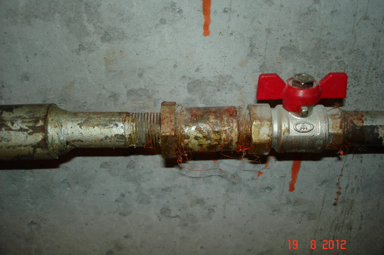

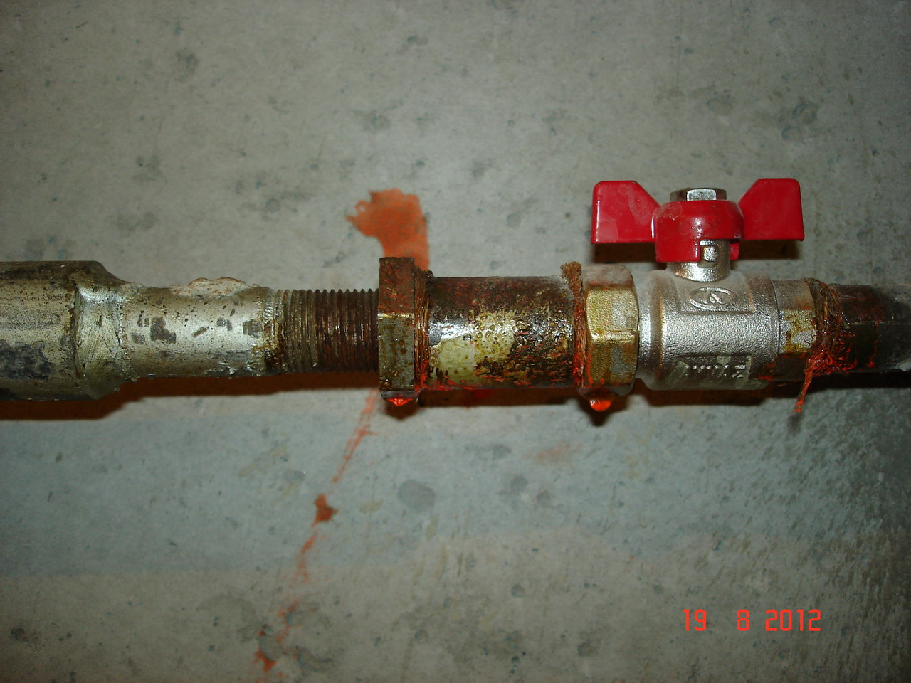

Труба то может и не поддельная ,но монтаж -просто пи-ец какой то :cool: Во втором СУ сверху капает уже 3 месяца -хреновая запрессовка или фитинг бракованный.Монтаж делали так- в монолите прокладка стояков и установка отводов.Потом вокруг из кирпича делается кабина СУ :D ,доступа к стоякам и кранам (и канальи) из квартиры -нет ,доступ из общего коридора :D Окно 450*450 ,но если нужно поменять тройник на отводе, пресс ни ручной ни электро ,туда не влазит:D в шахте ведь еще и труба канальи ;) Многие уже сделали ремонт -ждемс;) Такого долб-ма я еще не встречал ;)

EV.SA написал : Такого долб-ма я еще не встречал
А помоему замечательный монтаж, стольким мастерам ещё работы добавляет :)

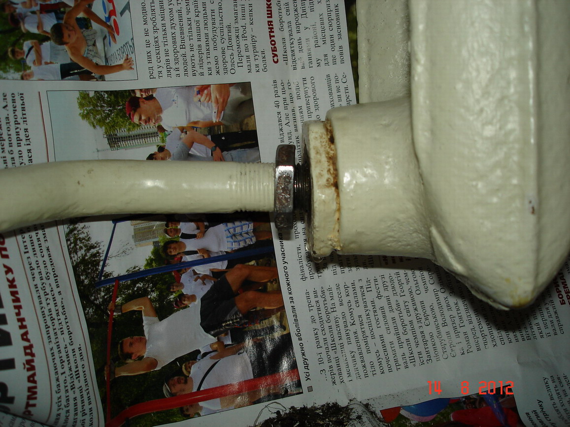

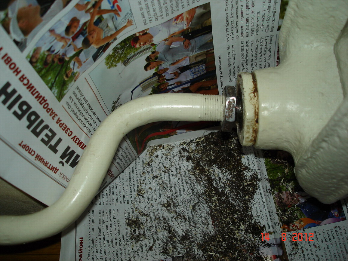

ionchik
ionchik
Регистрация: 06.07.2010
Сообщений: 3490
16.08.2012 в 00:37:37
соосность просто пипец:).................как оно вообще столько лет проработало?:eek::cool:
п.с. - пакля на отоплении - ЗЛО!!!:(
змеевик от строителей...............:cool:

ionchik написал : змеевик от строителей...............:cool:
На фото явно видны следы крови =)
