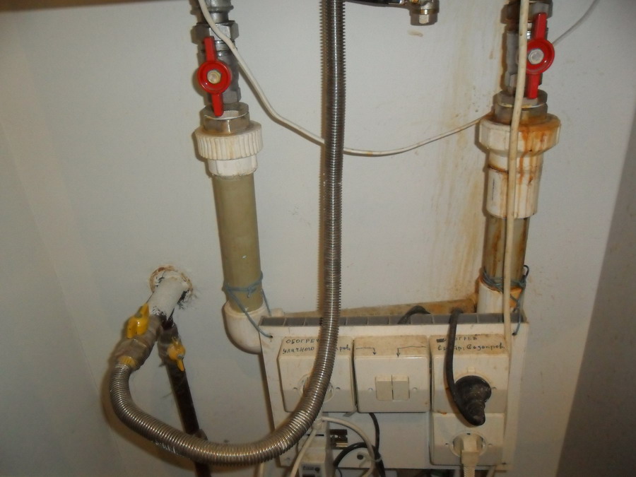

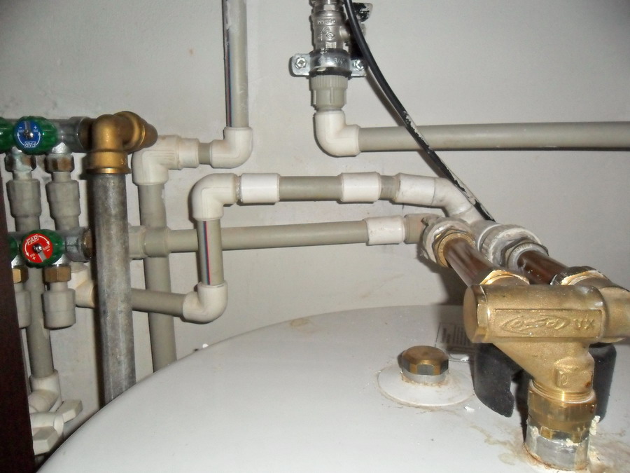

23.12.2013 в 17:10:45
#4244034
Аватар пользователя
POMOR
Регистрация: 20.11.2012
Сообщений: 980
23.12.2013 в 22:30:31
#4244549
Антон1986 написал :
Что такого? Время от времени в Москву езжу в командировку. Живу гостинице - в недешевой. В санузле именно так все и сделано :-)
Аватар пользователя
Дядя Сёма°
Регистрация: 05.05.2008
Сообщений: 2632
23.12.2013 в 22:35:58
#4244559
Так это и есть косяк. Заужение диаметров, ненадежные комплектующие. Ненамного дороже сделать из МП или ППР, а надежность возрастает в разы.

23.12.2013 в 22:39:16
#4244571
"нож в спину" . или подлость !
Не надо паниковать. Много ли систем индивидуального отопления способны работать с давлением больше 3 бар?
Аватар пользователя
jekasus
Регистрация: 28.12.2012
Добрич
Сообщений: 11041
23.12.2013 в 23:20:42
#4244706
Холодная слева, теплая справа - вот косяк.
Заужение диаметров
Не мешает, дома делал эксперимент с МП и гибкими - разницы не заметил, МП выкинул, не люблю я их;)
Редко по-другому делаем ;)Кстати дополнительная защита от перегрева бойлера.
