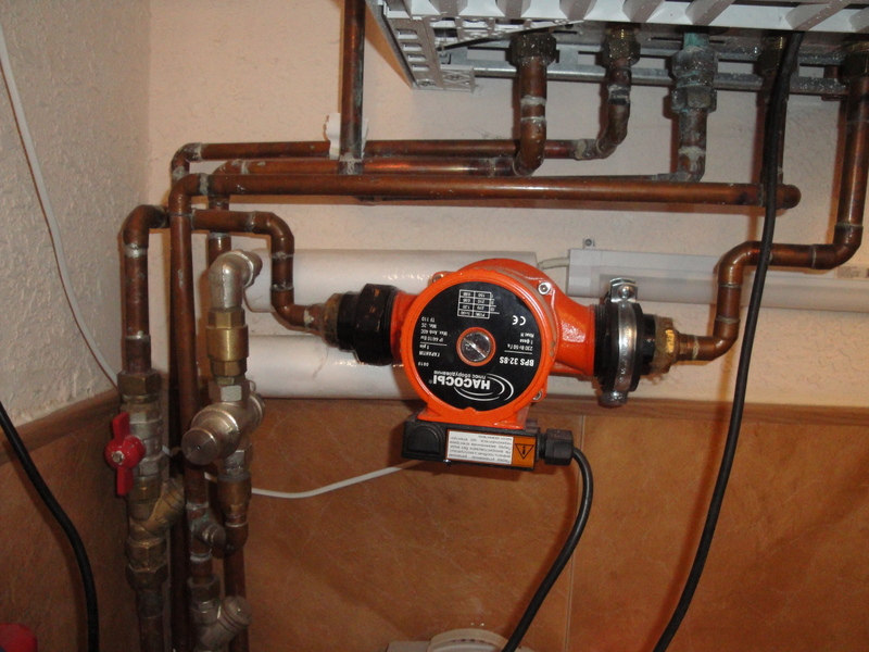

Начало было здесьhttp://www.mastercity.ru/showthread.php?t=35308&page=164&p=3287756&viewfull=1#post3287756 С отоплением заканчиваем разбираться. До и после
B.S.V.
B.S.V.
Регистрация: 07.11.2010
Сообщений: 450
07.09.2012 в 19:20:53
Затем пришла соседка через дом. Боюсь, что на переделку этого, времени не найти. Дом ориентировочно 300 кв.м. Котел двухконтурный Витопенд 100, разводка полипропиленом. Оригинальное решение с теплым полом, подключен к коллектору, где и чем сходиться обратка ТП неизвестно, но наверное течет, так, как установлен на подпитку редуктор давления. Чтобы как, то заставить работать систему, лупанули насос 8-ку, но подвели и увели 18 медной трубой.
